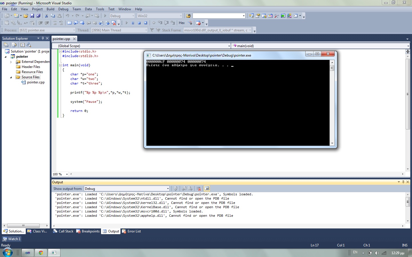

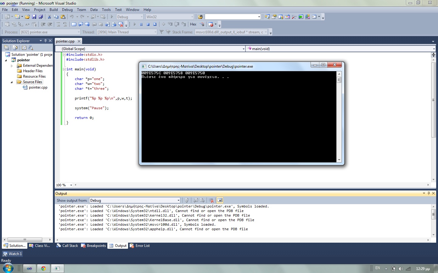

Έχω το εξής πρόγραμμα:

το οποίο απλά αρχικοποιεί τρεις δείκτες με τα αλφαριθμητικά one,two,three και εν συνεχεία τα εμφανίζει στην οθόνη(κανονικά στην printf πρέπει να γράψω %s αλλά το άλλαξα λόγω της ερώτησης).Αν το γράψω υπο αυτή τη μορφή,μου βγάζει το αποτέλεσμα που φαίνεται στο πρώτο screenshot που παραθέτω.Αν προσθέσω τον τελεστή * πριν από κάθε δείκτη εμφανίζει το δεύτερο screenshot.Ποια η διαφορά τους(στη πρώτη περίπτωση αν δεν κάνω λάθος εμφανίζει τις διευθύνσεις);

Ό,τι δίνεις στο printf αυτό τυπώνει. Στην πρώτη περίπτωση δίνεις ένα δείκτη δηλαδή μια μεταβλητή της οποίας η τιμή είναι μια διεύθυνση. Έτσι το printf σου τυπώνει ωραία και καλά τη διεύθυνση.
Αν ενεργοποιήσεις τα διαγνωστικά μηνύματα του compiler σου, θα δεις για τη 2η περίπτωση κάτι παρόμοιο με το εξής
προειδοποίηση: format ‘%p’ expects argument of type ‘void *’, but argument 4 has type ‘int’
Το *p είναι ο πρώτος χαρακτήρας δηλαδή το 'o' το οποίο έχει τύπο int στην C. Έτσι η μεταβλητή που έδωσες αυτή τη φορά στο printf έχει τιμή 0x6F (111) γιατί αν δεις εδώ έτσι δηλώνεται στο ASCII το μικρό αγγλικό o. Για αυτό το λόγο, το printf σου εμφανίζει την ascii τιμή των 'o', 't', 't'.
Πάντα να έχεις ενεργοποιημένα τα διαγνωστικά του compiler. Επίσης διάβασε καλύτερα τι κάνει το & και το *
