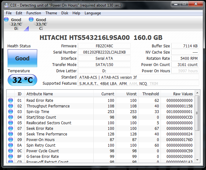

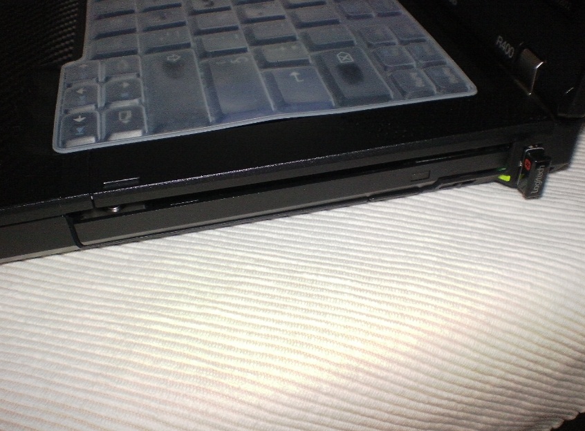

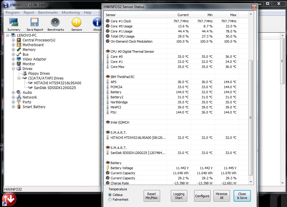

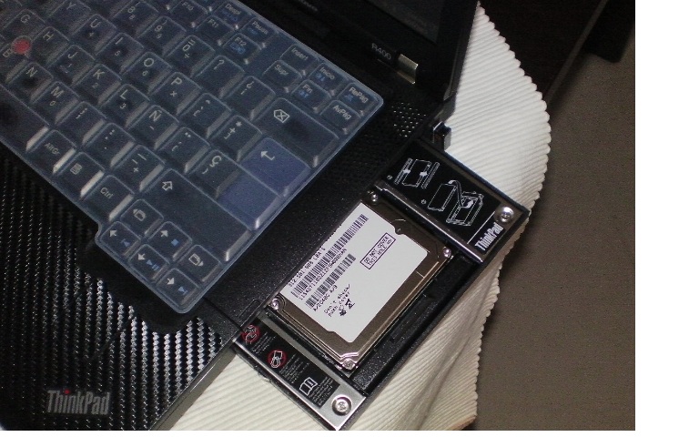

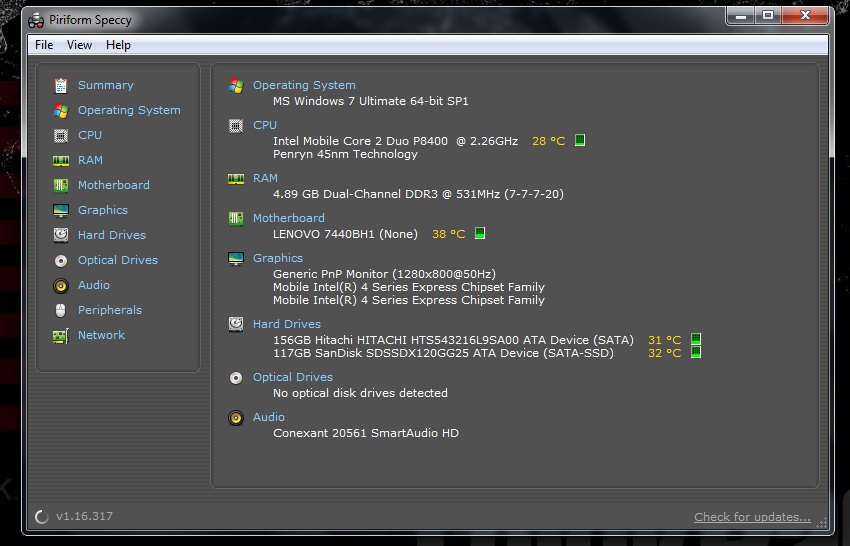

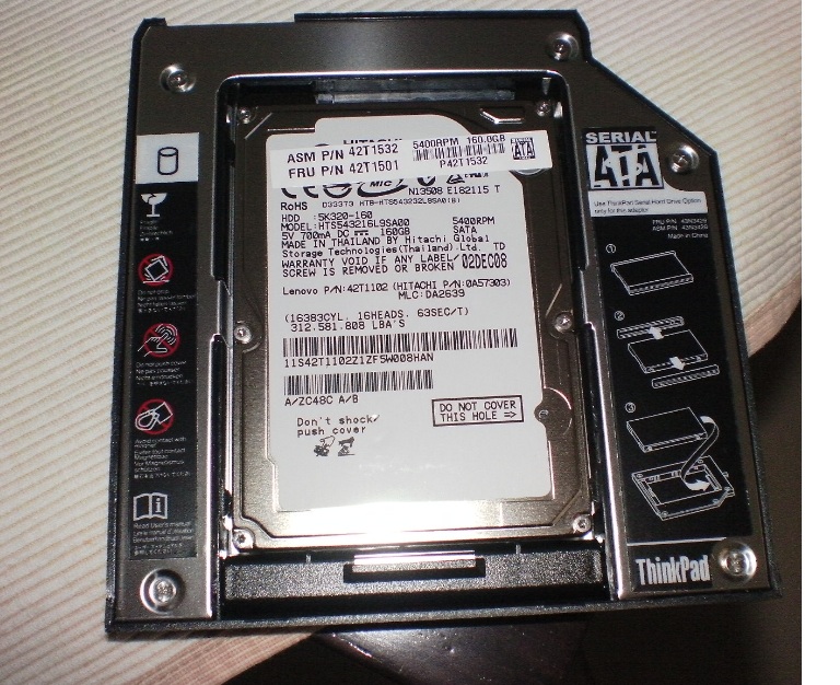

Κοίταξε φίλε μου, μιας και αμφισβητείς τα γραφόμενά μου, στις παρακάτω φωτό που επισυνάπτω. Πρόκειται για έναν 160gb hitachi που είχε το laptop απο μαμά. Στην θέση του μπήκε ένας sandisk 120gb extreme για OS.
Το συγκεκριμένο caddy το πήρα απο hong kong και ήρθε μόλις σε μια βδομάδα, πλήρωσα σε usd και βγήκε φθηνότερα απο αυτό του τόπικ. Αν βρώ τον seller θα δώσω link αλλά πρέπει να κοιτάξετε αν έχει caddy συμβατά και με άλλα laptop πλήν lenovo.
Η θερμοκρασίες είναι μόλις άνοιξα το laptop, εντός καλά αεριζόμενου διαμπερές και σκιερού διαμερίσματος και άνευ air conditioning. Μόλις δουλέψει κάπως ο δίσκος με δεδομένα φτάνει στους 35 βία 36 max. Δεν έχω δεί μεγαλύτερες και το laptop είναι γενικά κρύο.
Ο δίσκος παίζει μια χαρά και το laptop δεν θα έχει κανένα πρόβλημα με την μητρική.
