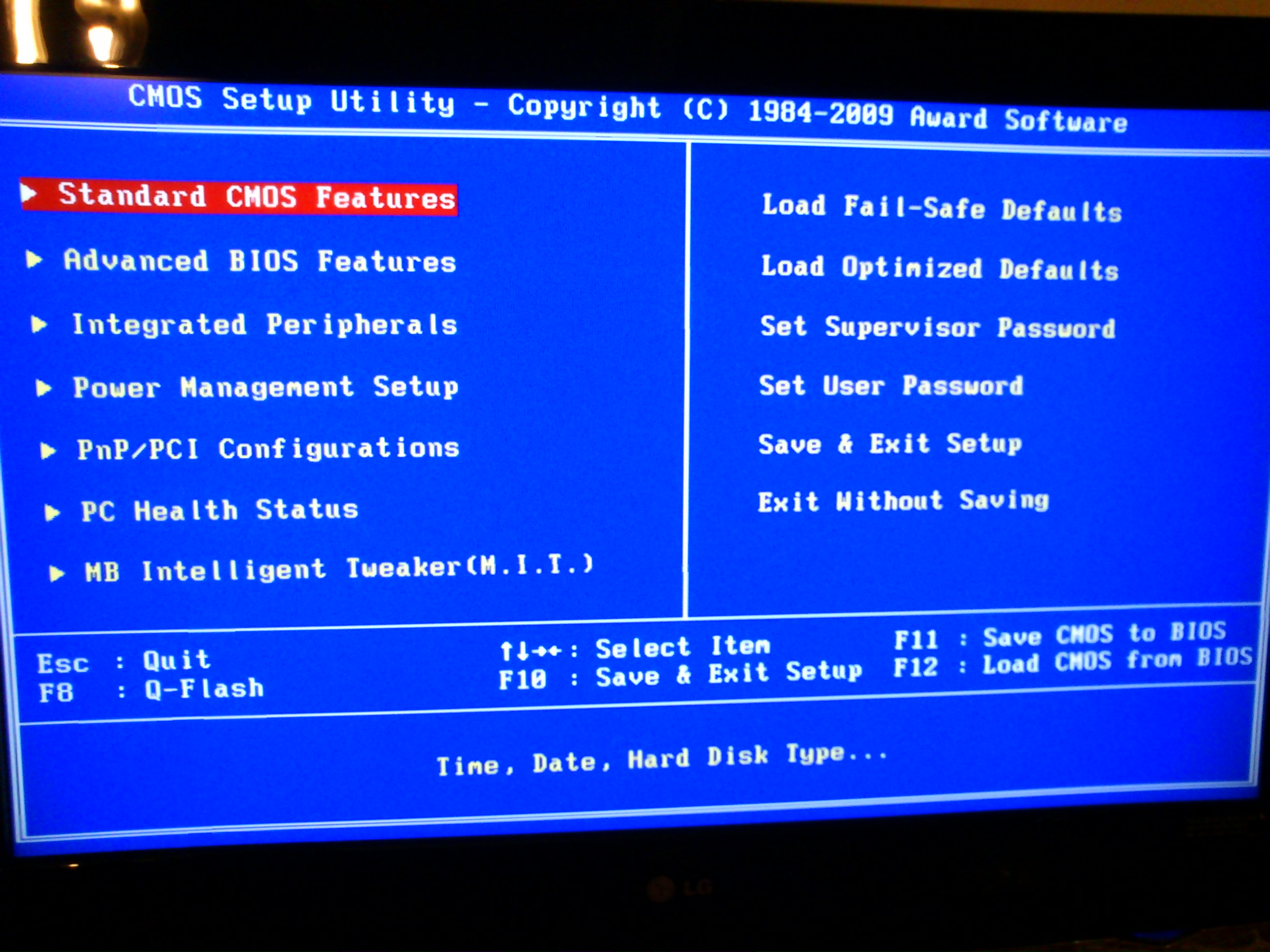

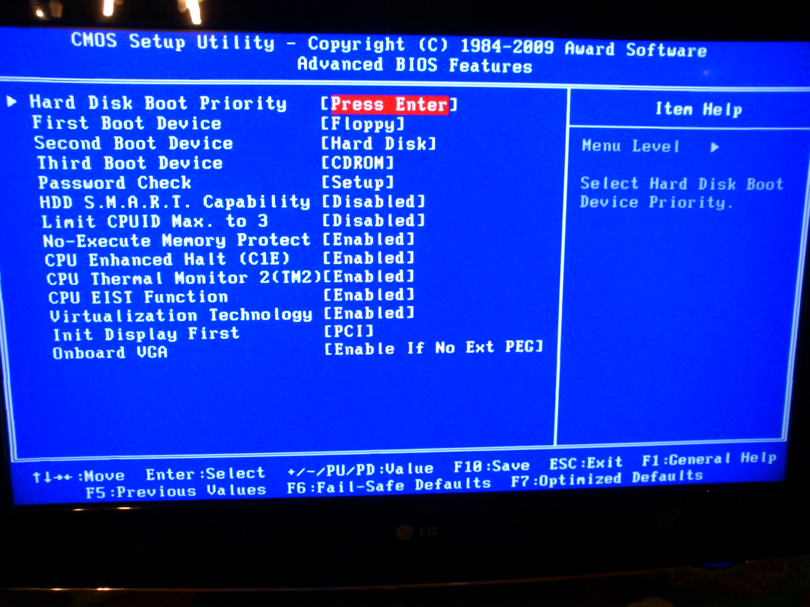

tolis_01 Δημοσ. 28 Ιουνίου 2012 Δημοσ. 28 Ιουνίου 2012 Όλα τα bios έχουν, απλά σε διαφορετικό σημείο Αν μπορείς να τραβήξεις φωτογραφία το μενού του bios με κάποιο κινητό ίσως βοηθήσει.

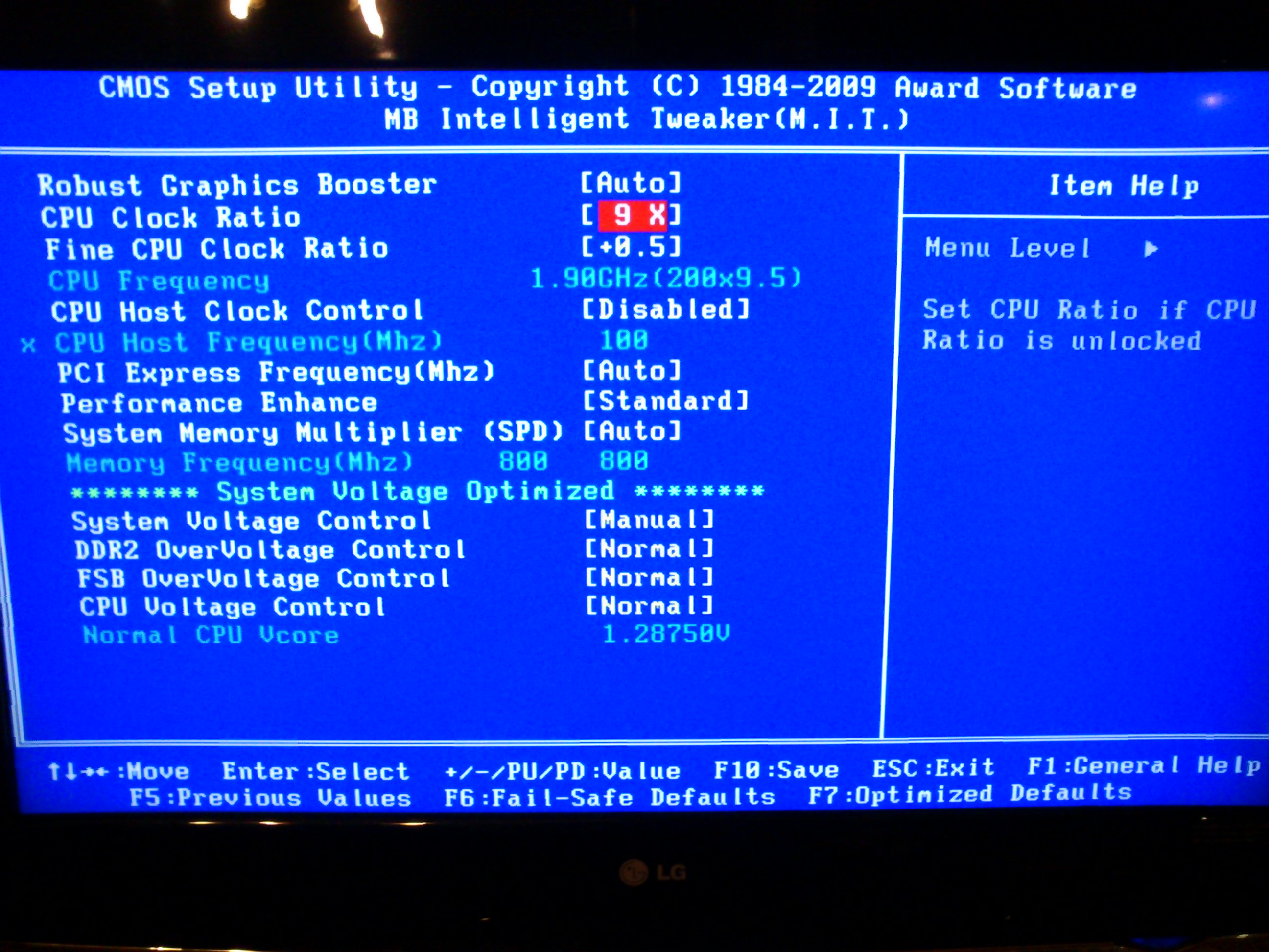

tsourakis13 Δημοσ. 28 Ιουνίου 2012 Μέλος Δημοσ. 28 Ιουνίου 2012 Λοιπόν κατέβασα ένα πρόγραμμα για να δω τις ρυθμίσεις της μνήμης επειδή όπως σου είπα δεν μπορούσα να τις δω, και μου βγάζει ότι είναι 6-6-6-18...Και αυτό το βγάζει με την καινούρια, δηλαδή την cl5, την οποία χρησιμοποιώ τώρα...Μισό σε λίγο ανεβάζω και τις φωτογραφίες από το bios... edit:
