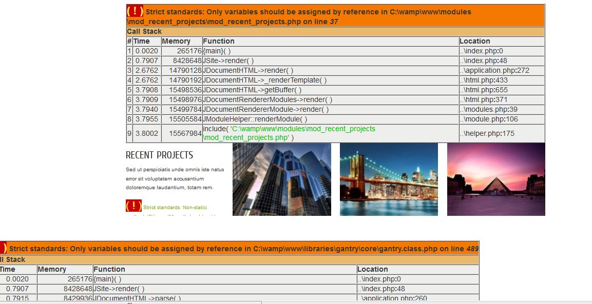

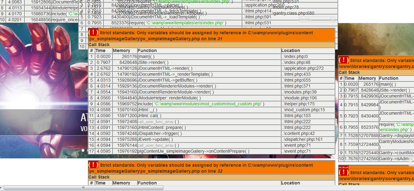

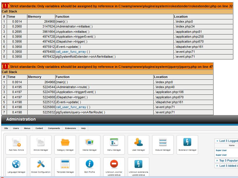

Μετά από πολύ ψάξιμο κατάφερα να λύσω το πρόβλημα μου κάνοντας κάτι πολύ απλό αλλά δεν ξέρω αν είναι και το σωστό. Από το Administration panel και πηγαίνοντας στο Site / Global Configuration / Server / Error Reporting το έθεσα σε NONE, και με αυτό τον τρόπο έφυγαν όλα τα σφάλματα που εμφάνιζε και στο administrator panel αλλά κυρίως στα άπειρα σφάλματα στο site το οποίο δεν μπορούσα καν να το δώ από τα άπειρα error. Το ερώτημά μου λοιπόν είναι ότι μόλις ολοκληρώσω το site μου θα έχω θέμα με την μεταφορά του site σε webserver δλδ είναι προσωρινή η απενεργοποίηση των σφαλμάτων και θα μου τα βγάλει ξανά μετά??
Υ.Γ.: Έχω εγκαταστήσει τοπικά την έκδοση 2.5.6 με wampserver 2.2 . Σας επισυνάπτω και μερικές φωτογραφίες πριν την απενεργοποίηση του Error Reporting

Βασικά απ' ό,τι βλέπω έχει αρκετά E_STRICT errors για τα οποία δεν μπορείς ρεαλιστικά να κάνεις κάτι ουσιαστικό από την πλευρά σου (δεν ξέρω σε τίνος κώδικα οφείλονται βέβαια).
Αυτά μπορείς αν θέλεις να τα αγνοήσεις κάνοντας το αντίστοιχο του (δεν ξέρω να σου πω αν/πώς γίνεται μέσα από το Joomla)
>error_reporting(E_ALL & ~E_STRICT);
