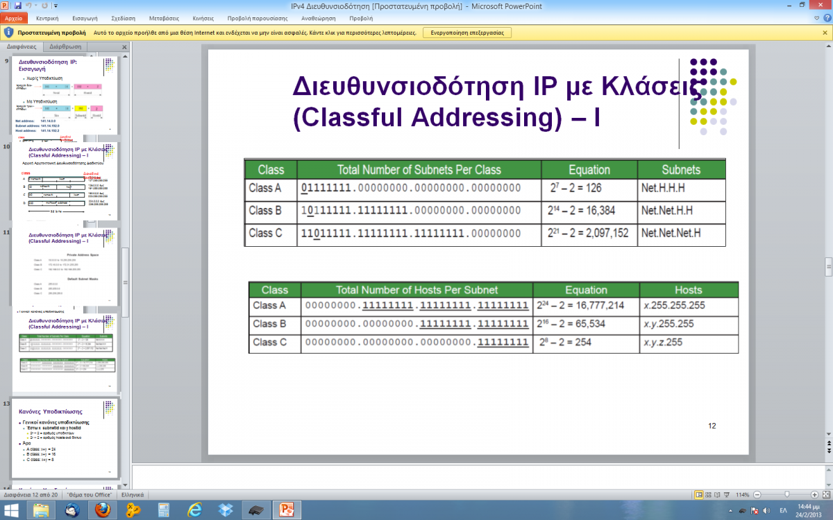

lak10 Δημοσ. 24 Φεβρουαρίου 2013 Μέλος Δημοσ. 24 Φεβρουαρίου 2013 παιδια επανερχομαι γιατι παλι εχω τα ιδια θεματα για εξετασεις πριν εδινα δικτυα τωρα δινω δικτυα υψηλων ταχυτητων και η ασκηση με την ip ειναι παλι εδω λοιπον στις σημειωσεις ο καθηγητης μας εχει δωσει αυτον τον πινακα . μας διχνει ποσα υποδικτυα υποστηριζει η καθε κλαση σωστα?
platongr Δημοσ. 25 Φεβρουαρίου 2013 Δημοσ. 25 Φεβρουαρίου 2013 Πιο πάνω έχεις ακριβώς τον τρόπο σκέψης και υπολογισμού, κάνε μια προσπάθεια μόνος σου....
Chrisxxx Δημοσ. 25 Φεβρουαρίου 2013 Δημοσ. 25 Φεβρουαρίου 2013 παιδια επανερχομαι γιατι παλι εχω τα ιδια θεματα για εξετασεις πριν εδινα δικτυα τωρα δινω δικτυα υψηλων ταχυτητων και η ασκηση με την ip ειναι παλι εδω λοιπον στις σημειωσεις ο καθηγητης μας εχει δωσει αυτον τον πινακα . μας διχνει ποσα υποδικτυα υποστηριζει η καθε κλαση σωστα? ναι.
