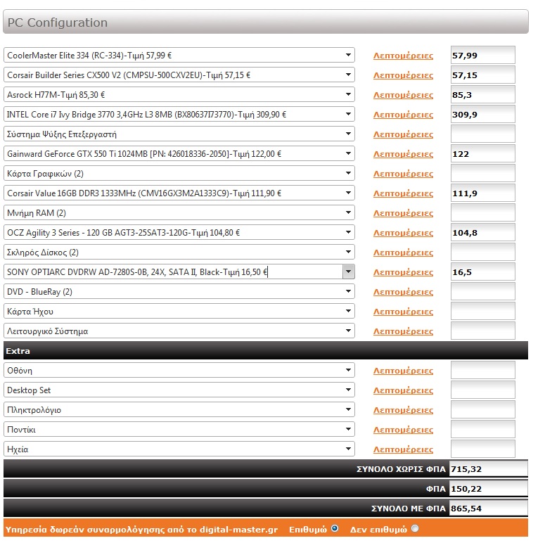

SharkGamer007 Δημοσ. 17 Ιουλίου 2012 Δημοσ. 17 Ιουλίου 2012 Φίλε μου στις 5 πρώτες ερωτήσεις έχω δώσει απάντηση. Για τις επόμενες είμαι από Χανιά κ με ενδιαφέρει από 1 κατάστημα να γίνει η αγορά για να είναι πιο εύκολο... Λειτουργικό σύστημα έχω windows 7 64bit Οθόνη θα χρησιμοποιείσω την tv sony H σύνθεση είναι απο το VisionStudio καταστημα στην Θεσσαλονίκη :
Δεινόσαυρος Δημοσ. 17 Ιουλίου 2012 Δημοσ. 17 Ιουλίου 2012 To καλύτερο που μπορώ να κάνω με βάση αυτά: - Dual Quad Core or Six Core Processors - Windows 7 64bit - 512 MB (or higher) graphics card (DRD has had good experience with NVIDIA cards). - 12-24 GB of RAM - DVD R/W Drive - Three or four 100+ GB hard drives in a RAID 0 configuration. While SAS drives generally possess higher I/O rates that SATA, tests have shown comparable performance between the drives when placed in a RAID 0 configuration so DRD suggests going with the less expensive SATA drives. - 17" or larger flat panel display είναι αυτό:
