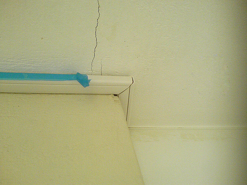

zoranb Δημοσ. 12 Αυγούστου 2012 Μέλος Δημοσ. 12 Αυγούστου 2012 προσπάθησα με φαλτσέτα (κρύα) και ομολογώ πως τα φάλτσα είναι πολύ δύσκολο να κάτσουν σωστά... ούπς σόρι τι είπα; πολύ δύσκολο είπα; γράψτε λάθος... μου έχει βγεί ο κ#λος 2 ώρες παλεύω για τη γωνία αυτή κ πάλι έχει βγεί κάπως δείτε κ πείτε!
bluesattack Δημοσ. 12 Αυγούστου 2012 Δημοσ. 12 Αυγούστου 2012 Σιδεροπριονο σιγα σιγα , και τριψιμο με γυαλοχαρτο.Ε βαλε και λιγο στοκο , ριξτου και μια ιδεα βαψιματακι με λιγο πλαστικο αν δεν σου βγει αλφαδια , σιγα μωρε... http://www.elektronik.gr/eshop/index.php?main_page=product_info&cPath=54_190&products_id=1269&zenid=8899ba159bcd547be658e27c373586d3
zoranb Δημοσ. 12 Αυγούστου 2012 Μέλος Δημοσ. 12 Αυγούστου 2012 θένξ αλλά έχω πάρει του Κασσινάκη μικρή διάσταση 1.4x0.7 και δεν ξέρω εάν θα ταιριάζουν
zoranb Δημοσ. 3 Σεπτεμβρίου 2012 Μέλος Δημοσ. 3 Σεπτεμβρίου 2012 Λοιπόν προμηθεύτηκα φαλτσοκούτι και σιδεροπρίονο με μικρά δοντάκια κ είναι σούπερ. Τώρα για τα κενά που αφήνει στις γωνιές λέτε να βάλω λευκή σιλικόνη; Μετά βάφονται αυτά (κανάλια + σιλικόνη) με πλαστική μπογιά;
