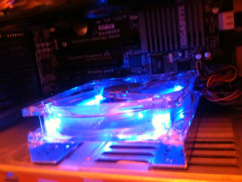

MoviemakerGr Δημοσ. 6 Αυγούστου 2012 Δημοσ. 6 Αυγούστου 2012 Από πάνω στο σημείο αυτό δεν γίνεται τίποτα; Στο πάτωμα πως γίνεται και τι μπορώ να βάλω; Μου φτάνει ο επεξεργαστής του 85 βαθμούς και ανησυχώ... Ψύκτρα έχω αρκετά καλή, την είχα αγοράσει 30 ευρώ πριν 2 χρόνια... Μήπως πρέπει να αλλάξω θερμαντική πάστα; Αυτά που πατάει ο δικός μου είναι στηρίγματα δίσκου... και χωρίς την γρίλια από κάτω θα βοηθήσει..
