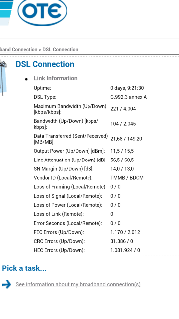

Finn Δημοσ. 7 Αυγούστου 2012 Δημοσ. 7 Αυγούστου 2012 Καλημέρα, Έχουμε μια σύνδεση ΟΤΕ στα 2mbps αλλά τελευταία λειτουργεί μόνο από τις 7 το πρωί έως 3 το μεσημέρι.Ο ΟΤΕ κλασσικά λέει ότι εμείς κάνουμε κάτι λάθος.Κοιτώντας τα στατιστικά της γραμμής βγάζει κανείς άκρη; [ATTACH]151749[/ATTACH]
Chrisxxx Δημοσ. 7 Αυγούστου 2012 Δημοσ. 7 Αυγούστου 2012 Nαι υπάρχει τεράστιο Line attenuation (η απόσταση του σπιτιου από το DSLAM του ΟΤΕ) που θα μπορουσε να προκαλει συχνες αποσυνδέσεις. Απο το μενου που βλέπω μου θυμιζει Sagem ή Thompson αν εχεις sagem μπορεις κανε μια δοκιμη με αλλο ρουτερακι μηπως και ειναι αυτό το προβλημα; Παντως δεν δικαιολογείται να εχεις κανονικά ιντερνετ συγκεκριμένες ώρες και μετά να κόβεται τελειως, εκτός και αν υπάρχει καποια εξωτερικη παρεμβολη εκεινες τις ώρες που το βρίσκω απίθανο. Μπορεις να ξαναπάρεις τηλέφωνο και να ζητησεις να συναντηθείτε με τον τεχνικό του ΟΤΕ μηπως βγάλετε μια ακρη, δηλαδη να δειτε αν το σημα ειναι καλο και που βγαινει το πρόβλημα, αν ειναι δηλαδη καπου στο χώρο σου να φερεις εναν ηλεκτρολογο ας πουμε να στο λύσει.

Chrisxxx Δημοσ. 7 Αυγούστου 2012 Δημοσ. 7 Αυγούστου 2012 Αλλαξες κατι εσωτερικα στο σπίτι απο περσι ή εγινε καποιο εργο που μπορει να δημιουργησε το πρόβλημα; Το line attenuation Που δινει το router σου ειναι οριακο για 2αρα όχι για 12αρα!
Finn Δημοσ. 7 Αυγούστου 2012 Μέλος Δημοσ. 7 Αυγούστου 2012 Τίποτε απολύτως δεν άλλαξε.Ίσως λόγω του χειμώνα να έγινε κάτι στα καλώδια που φθάνουν στο χώρο.Μπορεί να τα φαγε κι η αλμυρά δίπλα στη θάλασσα που είμαστε! Θα δοκιμάσω να συνδέσω το μόντεμ κάπου πιο ψηλά στο χωράφι που φτάνει ο ΟΤΕ. Οκ αντικαταστάθηκαν κάποια καλώδια και το attenuation επεπσε στο 13/20 με max 18000kbps.Τώρα μένει να δουμε αν το μεσημέρι θα πέσει
Chrisxxx Δημοσ. 7 Αυγούστου 2012 Δημοσ. 7 Αυγούστου 2012 Kατα 99% θα εισαι μια χαρα, το snr margin ανεβηκε;
Finn Δημοσ. 7 Αυγούστου 2012 Μέλος Δημοσ. 7 Αυγούστου 2012 Kατα 99% θα εισαι μια χαρα, το snr margin ανεβηκε; 26-28!
poulinos Δημοσ. 11 Αυγούστου 2012 Δημοσ. 11 Αυγούστου 2012 56 attenuation απλα δεν υπαρχει.η γραμμη επαιζε οριακα και λογικα απο παρεμβολες απο αλλες γραμμες το εχανες.αν εισαι κοντα σε θαλασσαν βαλε 3m scotchlok οπου υπαρχει ενωση.ειναι σαν φακες που ενωνεις τα καλωδια και μεσα εχουν gel για να μην οξειδονονται τα καλωδια.γιατι αλλιως θα ξαναγινει το ιδιο.λογικο ειναι μετα ο οτε να σου λεει οτι δεν φταιει αυτος.κανε δοκιμη στο κουτι του οτε να δεις ποσο παιζεις Max και μετα συγκρινε το με το σπιτι σου να δεις.
