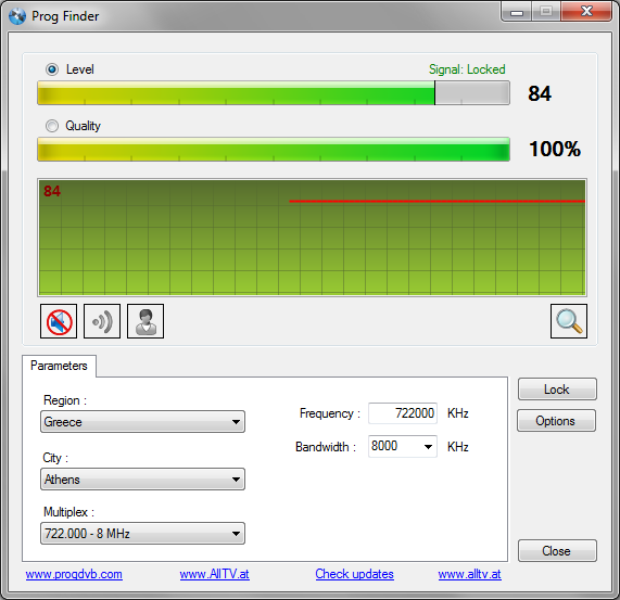

Υπάρχουν ανέξοδοι τρόποι που μπορεί να βελτιωθεί η λήψη, π.χ. να βελτιστοποιηθεί η κατεύθυνση της κεραίας, το gain του ενισχυτή (αν υπάρχει), κλπ.
π.χ. αν έχεις κάρτα τηλεόρασης (εσωτερική ή usb), μπορείς να στρίβεις την κεραία και να παρακολουθείς το level του σήματος με κάποιον signal monitor, όπως είναι ο Prog Finder (freeware) : http://www.progdvb.c...sat_finder.html

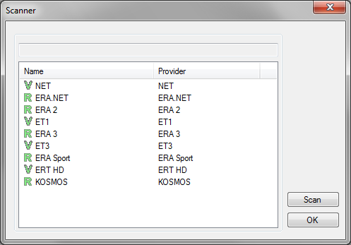

Ας πούμε, το 2ο μπουκέτο της ΕΡΤ με τα ΕΤ1, ΝΕΤ, ΕΤ3 και ERT HD είναι στον multiplex των 722MHz (κανάλι 52) :
Ε, στρίβεις την κεραία λίγο-λίγο και παρακολουθείς το level, σε ποιό προσανατολισμό είναι μέγιστο. Κάνεις το ίδιο και για τον ενισχυτή και μπορεί να βελτιωθεί η κατάσταση.
Απλά, εάν είναι κάποιος σε πολυκατοικία μπλέκει το πράγμα γιατί πρέπει να συννενοηθεί με τους υπόλοιπους, μπορεί να φτιάξει σε σένα και να χαλάσει σε κάποιον άλλο (ψιλοαπίθανο αλλά λέμε).
