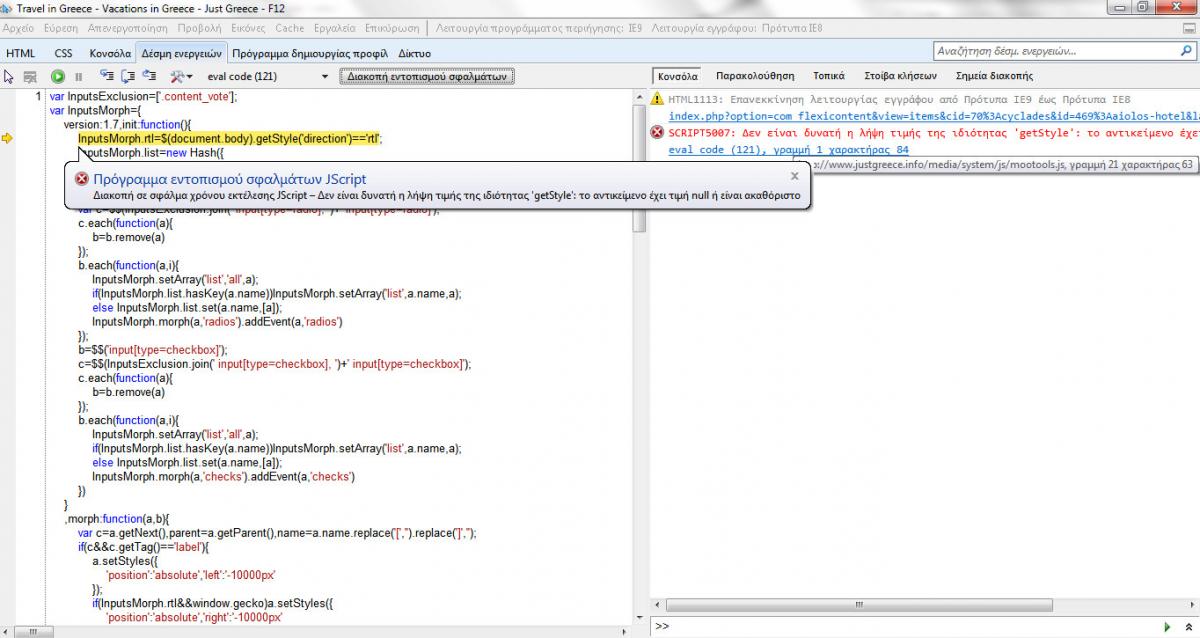

Εν πάσει περιπτώσει, χρησιμοποιώντας τον built-in debugger του IE9 (με F12) βρίκσω πως μου χτυπάει σε ένα $(document.body).getStyle με το σφάλμα πως το body object είναι NULL, και μου δίνει ως πηγαίο αρχείο το mootools.js. Παραθέτω τη σχετική εικόνα...
Οι συγκεριμένες γραμμές κώδικα δεν υπάρχουν μέσα στο mootools.js, οπότε υποθέτω παράγονται αυτόματοποιημένα είτε από αυτό είτε από κάποιο άλλο script.
Με την βοήθεια του firebug στον FFox είδα πως στις σελίδες των ξενοδοχείων φορτώνει ένα script που ίσως είναι σχετικό, ένα ονόματι: gantry-input.js (λογικά ανήκει στο Gantry framework) μιας και δεν βλέπω άλλο script από αυτά που δείχνει ο firebug να ορίζει την var InputExclusions (έχω ftp πρόσβαση στο site και την έκανα grep). Ελπίζω να ισχύει πως ο firebug δείχνει εκεί μονάχα όσα σκριπτ φορτώνονται.
Το ... κλου είναι πως το σκριπτ που περιέχει τον κώδικα στον οποίον κολλάει ο debugger του IE9 ανήκει σε ένα σκριπτ ονόματι: /components/com_gantry/admin/widgets/radios/js/radios.js αλλά ο firebug δεν το δείχνει να φορτώνεται στις υποσελίδες των ξενοδοχείων (λογικό μου ακούγεται, μιας και από τη θέση του μου κάνει περισσότερο για backend script). Όπως και να έχει, το παραθέτω κι αυτό στο παραπάνω link μπας και καταλάβει κανείς τίποτα...

Μέχρι ένα σημείο το debugging πήγε καλά, μετά αποπροσανατολίστηκες λίγο.
Ο κώδικας που βλέπεις ("eval code(121)") είναι η unobfuscated μορφή του gantry-input.js. Δεν είμαι σίγουρος πώς εννοείς ότι πηγαίο αρχείο είναι το mootools.js, αλλά αυτό που συμβαίνει είναι ότι μόλις έχει χτυπήσει το "domready" event στα mootools (μπορείς να το συμπεράνεις από το call stack) και η InputsMorph.init έχει μπει σαν handler αυτού του event (μπορείς να το διαπιστώσεις αν κάνεις τέρμα scroll down στο source που έχεις φορτωμένο στο screenshot).
Απο κει και πέρα το πρόβλημα είναι πως το document.body είναι null (μπορείς να το διαπιστώσεις κάνοντας evaluate στην κονσόλα) κι αυτό γιατί όπως φαίνεται (googling) στον IE το domready event κάνει fire "πριν την ώρα του" οπότε το document.body δεν έχει ακόμα τη "σωστή" τιμή οπότε πακέτο.
Αν μπορούσες να αλλάξεις (πιθανότατα conditionally μόνο σε ΙΕ) το event binding σε "load" αντί για "domready" το πρόβλημα θα λυνόταν. Επομένως μια προφανής λύση για να γίνει η δουλειά είναι:
  1. Copy paste το unobfuscated source που βλέπεις από τα developer tools, save as gantry-inputs.ie.js
  2. Edit το αρχείο αυτό αλλάζοντας το event από domready σε load
  3. Αντί να κάνεις ξερά include το original gantry-inputs.js, με conditional comments κάνεις include την πειραγμένη έκδοση αν φορτώνεις σε IE και την original έκδοση αν όχι (πώς θα κάνεις το δεύτερο)
  4. Profit
Πιστεύω θα δουλέψει με την πρώτη.
Φυσικά πέρα από αυτό μπορείς να αφήσεις τη φαντασία σου ελεύθερη για άλλες λύσεις, π.χ. αν βάλεις με μια setTimeout μια χρονοκαθυστέρηση έστω και 50-100 msec ανάμεσα στο domready και την εκτέλεση της InputsMorph.init τότε πιθανότατα θα έχεις το ίδιο αποτέλεσμα.
Το μόνο που προβληματίζει είναι ότι έχουν μπει αρκετοί handlers στο domready και παρόλο που ο συγκεκριμένος μόνο είναι που χτυπάει, πιθανόν το πρόβλημα να το έχουν όλοι (και αυτό είναι που προκαλεί τα πολλά και διάφορα breakages που βλέπεις -- κάθε breakage = ένας event handler που έτρεξε πριν την ώρα του). Για να αντιμετωπίσεις το πρόβλημα σε large scale προφανώς χρειάζεσαι κάτι σε πιο official solution.
Από την άλλη όμως μπορεί να είσαι safe να χρησιμοποιήσεις το DOM (δηλαδή pretty much οτιδήποτε δεν είναι document.κατι) και οι υπόλοιποι handlers να το κάνουν έτσι. Αν ισχύει αυτό τότε μπορείς (για να μη φας delay στην επεξεργασία) να αλλάξεις το $(document.body) σε $(document.getElementsByTagName("body")[0]).
