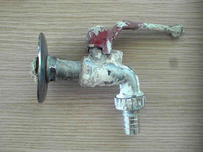

zoranb Δημοσ. 3 Σεπτεμβρίου 2012 Δημοσ. 3 Σεπτεμβρίου 2012 Παιδιά πραγματικά πως καθαρίζει μια τέτοια βρύση από μπογιές κλπ ώστε να γίνει στραφτερή, σαν καινούργια; Εικάζω πως πρέπει να είναι πλαστικό το συγκεκριμένο χρώμα πάνω της. Υπάρχει κανένα διάλυμα που να μπορώ να την βάλω κ σε μερικές μέρες να βγεί τζαμάτη
evabb Δημοσ. 3 Σεπτεμβρίου 2012 Δημοσ. 3 Σεπτεμβρίου 2012 πλυνε την πρωτα με νερο και μετα δοκιμασε νεφτι και/ή ασετον

dimpa16 Δημοσ. 3 Σεπτεμβρίου 2012 Δημοσ. 3 Σεπτεμβρίου 2012 Η βρυση ειναι με σφαιρικο μηχανισμο,κατα πασα πιθανοτητα της cim. Ο κορμος της ειναι απο οριχαλκο και τo χερουλι απο ντουραλουμινιο. Καθαρισε το καναβι που εχει στο σπυρωμα,βγαλε την ροζετα (αυτο που καλυπτει την τρυπα που βιδωνεται η βρυση),ξεβιδωσε το χερουλι (στο πανω μερος του εχει ενα βιδακι)και με ελαφρυ χτυπημα βγαλτο απο την βρυση και ξεβιδωσε και το ρακορ (αυτο που βρισκεται στην ακρη της βρυσης και μπαινει το λαστιχο ποτισματος). Δεν μπορω να καταλαβω,αν η κρουστα που εχει πιασει η βρυση,ειναι απο αλατα ή μπογια. Ριχτη μεσα σε ξυδι ή διαλυμα που πουλανε για τα αλατα (πχ. viakal). Αν δεν βγενει,χρησημοποιησε σφουγκαρακι για τις κατσαρολες (το πολυ πολυ να γδαρεις το νικελ που ειναι περασμενη,για να εχει το ασημενιο χρωμα,αλλα δεν πειραζει).Το χερουλι,επειδη ειναι απο ντουραλουμινιο,μαλλον θα χασει την μπογια που το εχουν περασει. Υπομονη και επιμονη... 2

zoranb Δημοσ. 3 Σεπτεμβρίου 2012 Μέλος Δημοσ. 3 Σεπτεμβρίου 2012 Η βρυση ειναι με σφαιρικο μηχανισμο,κατα πασα πιθανοτητα της cim. Ο κορμος της ειναι απο οριχαλκο και τo χερουλι απο ντουραλουμινιο. Καθαρισε το καναβι που εχει στο σπυρωμα,βγαλε την ροζετα (αυτο που καλυπτει την τρυπα που βιδωνεται η βρυση),ξεβιδωσε το χερουλι (στο πανω μερος του εχει ενα βιδακι)και με ελαφρυ χτυπημα βγαλτο απο την βρυση και ξεβιδωσε και το ρακορ (αυτο που βρισκεται στην ακρη της βρυσης και μπαινει το λαστιχο ποτισματος). Δεν μπορω να καταλαβω,αν η κρουστα που εχει πιασει η βρυση,ειναι απο αλατα ή μπογια. Ριχτη μεσα σε ξυδι ή διαλυμα που πουλανε για τα αλατα (πχ. viakal). Αν δεν βγενει,χρησημοποιησε σφουγκαρακι για τις κατσαρολες (το πολυ πολυ να γδαρεις το νικελ που ειναι περασμενη,για να εχει το ασημενιο χρωμα,αλλα δεν πειραζει).Το χερουλι,επειδη ειναι απο ντουραλουμινιο,μαλλον θα χασει την μπογια που το εχουν περασει. Υπομονη και επιμονη... και δε μου λες φίλε, το ξύδι δηλαδή θα αφαιρέσει τα άλατα ή τη μπογιά ή κ τα δύο; όσο για το σφουγγαράκι που λες το σκέφτηκα αλλά το απέριψα για να μην χαλάσω το νίκελ (ότι έχει απομείνει απαυτό δηλαδή!), από την άλλη να το βάλω μέσα σε viakal ίσως να είναι overkill σαν κόστος. Μαφάλντα εσύ που είσαι expert σε αυτά, κάτι φυσικό εκτός από ξύδι έχεις υπόψιν σου; Και εγώ ψηφίζω αλλαγή για τη συγκεκριμένη περίπτωση βρύσης. μα είπα πως την έχω αλλάξει, απλώς θέλω να περιποιηθώ τη συγκεκριμένη ώστε να μου μείνει κ να την βάλω αλλού, αλλιώς δεν την πετάμε lary7 αλλά την πάμε κάπου και ανακύκλωση των μετάλλων της, μπας και ξέρει κανείς πού;

dimpa16 Δημοσ. 4 Σεπτεμβρίου 2012 Δημοσ. 4 Σεπτεμβρίου 2012 και δε μου λες φίλε, το ξύδι δηλαδή θα αφαιρέσει τα άλατα ή τη μπογιά ή κ τα δύο; όσο για το σφουγγαράκι που λες το σκέφτηκα αλλά το απέριψα για να μην χαλάσω το νίκελ (ότι έχει απομείνει απαυτό δηλαδή!), από την άλλη να το βάλω μέσα σε viakal ίσως να είναι overkill σαν κόστος. Μαφάλντα εσύ που είσαι expert σε αυτά, κάτι φυσικό εκτός από ξύδι έχεις υπόψιν σου; Το ξυδι θα αφαιρεσει τα αλατα,οπως και το viakal (που δεν θα το παρεις μονο για την βρυση,αλλα και για το μπανιο σου). Απο την ωρα που δεν σε νοιαζει να την πεταξεις,τοτε μην σε νοιαζει αν θα την γδαρεις (απο το νικελ). Οι σφαιρικοι μηχανισμοι,οπως και εσυ εχεις διαπιστωσει,οταν χαλασουν πανε για πεταμα,οπότε δεν ειναι κακο να την εχεις για ωρα αναγκης,μεχρι να την αντικαταστησεις. Βεβαια ισχυει αυτο που εχουν πει τα παιδια απο πανω...οτι ειναι κατι φτηνο... Για ανακυκλωση,εχε το νου σου οταν περασει κανενας παλιατζης και δωστη του.
