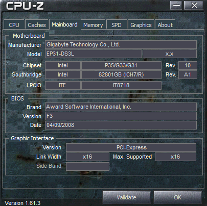

Ποιά είναι η μητρική σου?
Φαινεται απο εδώ η καμια σχέση?
Φαινεται απο εδώ η καμια σχέση? ΟΚ σορρυ..
Tην καρτέλα mainboard θέλω να δω απ αυτο.
Οκ να τη φίλε Δεινόσαυρε.
Δεν παίρνει ddr3. Δεν χρειάζεσαι μνήμη πάντως.
