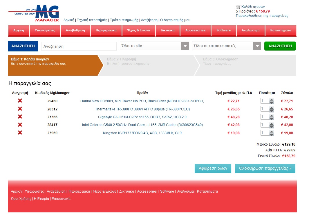

Δεινόσαυρος Δημοσ. 10 Σεπτεμβρίου 2012 Δημοσ. 10 Σεπτεμβρίου 2012 Χαίρομαι αν σου φάνηκε ενδιαφέρον. Πολύ καλός ο δίσκος που έχεις. Το ερώτημά μου ήταν για να διασαφηνιστέι μήπως είχες κάποιον green που θα ήταν ακατάλληλος για λειτουργικό. Τώρα είσαι πολύ καλά. Πρόταση που από προσωπική εμπερία θεωρώ ότι θα σε υπερκαλύψει:

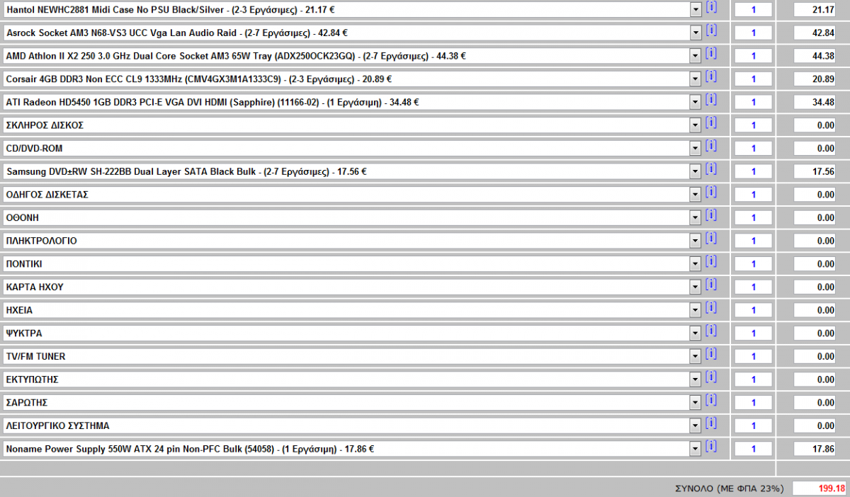

ioannis8558 Δημοσ. 10 Σεπτεμβρίου 2012 Δημοσ. 10 Σεπτεμβρίου 2012 μια συνθεση και απο εμενα, δυσκολα τα πραγματα παντως σε αυτο το μπατζετ! Δεινοσαυρε χωρις καρτα γραφικων λειτουργει το παραπανω συστημα? Φαινεται καλυτερος ο Celeron αλλα χωρις καρτα τι γινεται?
Δεινόσαυρος Δημοσ. 10 Σεπτεμβρίου 2012 Δημοσ. 10 Σεπτεμβρίου 2012 Έχει ενσωματωμένη κάρτα γραφικών που τον υπερκαλύπτει. Συν τοις άλλοις όπως είπες και συ ο celeron έιναι (πολύ) καλύτερος και το τροφοδοτικό που έβαλες δεν θα το σχολιάσω. Αφού δεν παίζει παιχνίδια, δεν χρειάζεται καλύτερη ενσωματωμένη από του celeron αλλά και αν έπαιζε πάλι δεν θα μπορούσε να το κάνει με την 5450. Δεν νομίζω ότι αξίζει με την έννοια ότι και χειρότερο είναι και βγαίνει 230 περίπου αν υπολογίσεις και τα μεταφορικά.
