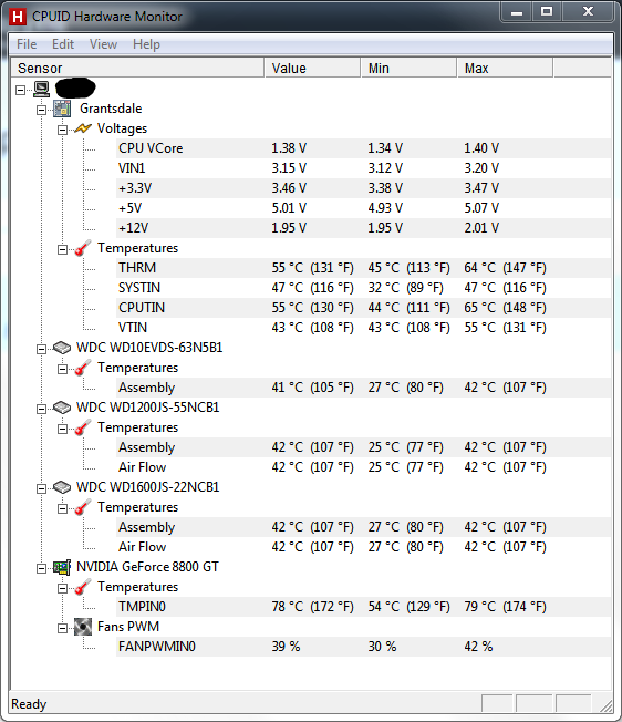

loukas77 Δημοσ. 25 Σεπτεμβρίου 2012 Δημοσ. 25 Σεπτεμβρίου 2012 Καλησπέρα παιδιά. Έχω ένα PC από το 2005 με Pentium 4 3.2 GHz και κάρτα γραφικών την EVGA 8800GT. Επειδή θα πάρω καινούριο PC τώρα, θα δώσω αυτό εδώ στη μικρή μου αδερφή και έτσι θέλω να δουλεύει τέλεια. Χτες που κοίταξα τις θερμοκρασίες όμως είδα ότι η GPU είναι συνεχώς στους 78-80 βαθμούς κάτι που μου φαίνεται υπερβολικό. Έχει κανείς καμια ιδέα τι θερμοκρασία θα έπρεπε να έχει κανονικά, και πως μπορώ να τη φέρω πάλι στα φυσιολογικά της επίπεδα? Υπάρχει κάποιο πρόγραμμα να αυξήσω το fan speed μπας και την κρυώσει λίγο? Μην μας μείνει η κάρτα στα χέρια τώρα που θα μεταβιβάσω το PC... ΔΕΝ έχω κάνει overclock ούτε στον επεξεργαστή, ούτε στην κάρτα γραφικών. Ορίστε και ένα screenshot με τις θερμοκρασίες: Οι θερμοκρασίες αυτές είναι σε Idle κατάσταση (web browsing, ή διάβασμα PDF/.doc αρχείων). Δεν παίζω παιχνίδια πλέον σε αυτό το PC γιατί δεν σηκώνει τίποτα ο P4.
8anos94 Δημοσ. 25 Σεπτεμβρίου 2012 Δημοσ. 25 Σεπτεμβρίου 2012 Το φανακι δουλευει στα 30-42% βλεπω οποτε αμα το ανεβασεις με καποιο προγραμμα οπως το speed fan ας πουμαι τοτε κατι γινετε. Ακομα προτινω να της κανεις ενα καθαρισματακι γιατι αμα απο το 2005 την εχεις ακαθαριστη...... τοτε εισαι τυχερος που δεν την εχεις κλαψει ακομα xD Aμα δεν δεις προκοπυ ουτε με αυτα τοτε πας για custom ψυξη της καρτας. Παντος να ξερης οτι το φυσιολογικο της καρτα ειναι 45-50 βαθμους σε idle ειναι καρτα φουρνου αυτη και αποτι βλεπω ξεκιναει στους 54 οποτε το 74 πηγε με web και τετια?
loukas77 Δημοσ. 25 Σεπτεμβρίου 2012 Μέλος Δημοσ. 25 Σεπτεμβρίου 2012 Ναι... Με web browsing χτυπάει 78. Άστα να πάνε το είδα χτες και έπαθα... Καλά δεν λέω ότι το κουτί έχει το απίστευτο airflow αλλά όχι και 80 βαθμούς... Πάντως δεν την έχω από το 2005, το 2007 (ή 2008) την είχα βάλει (μου την είχαν βάλει στο πλαίσιο δηλαδή γιατί η ATI που είχα "κάηκε" και ευτυχώς είχα ακόμα εγγύηση). Την καθάρισα σήμερα με ηλεκτρική σκούπα αλλά δεν έκανε πολλά, θα πάρω αυτές τις μέρες και συμπιεσμένο αέρα να δω αν θα γίνει τίποτα... Έχεις να μου προτείνεις κάποιο προγραμμα για να ανεβάσω την ταχύτητα του ανεμιστήρα? Μήπως γίνεται και από το bios ή μπα? Πάντως το σύστημα ξύξης της EVGA μου φάνηκε λίγο άθλιο, γιατί όλη η κάρτα είναι κουκουλωμένη και έχει ένα μικρό ανεμιστηράκι... Τι να κάνει το ανεμιστηράκι... Υ.Γ.: Οι θερμοκρασίες του P4 είναι καλές, ή να του βάλω καμια καινούρια θερμοαγώγιμη? Η ξύκτρα είναι πάνω από το 2006. (μία zalman του έχω)
