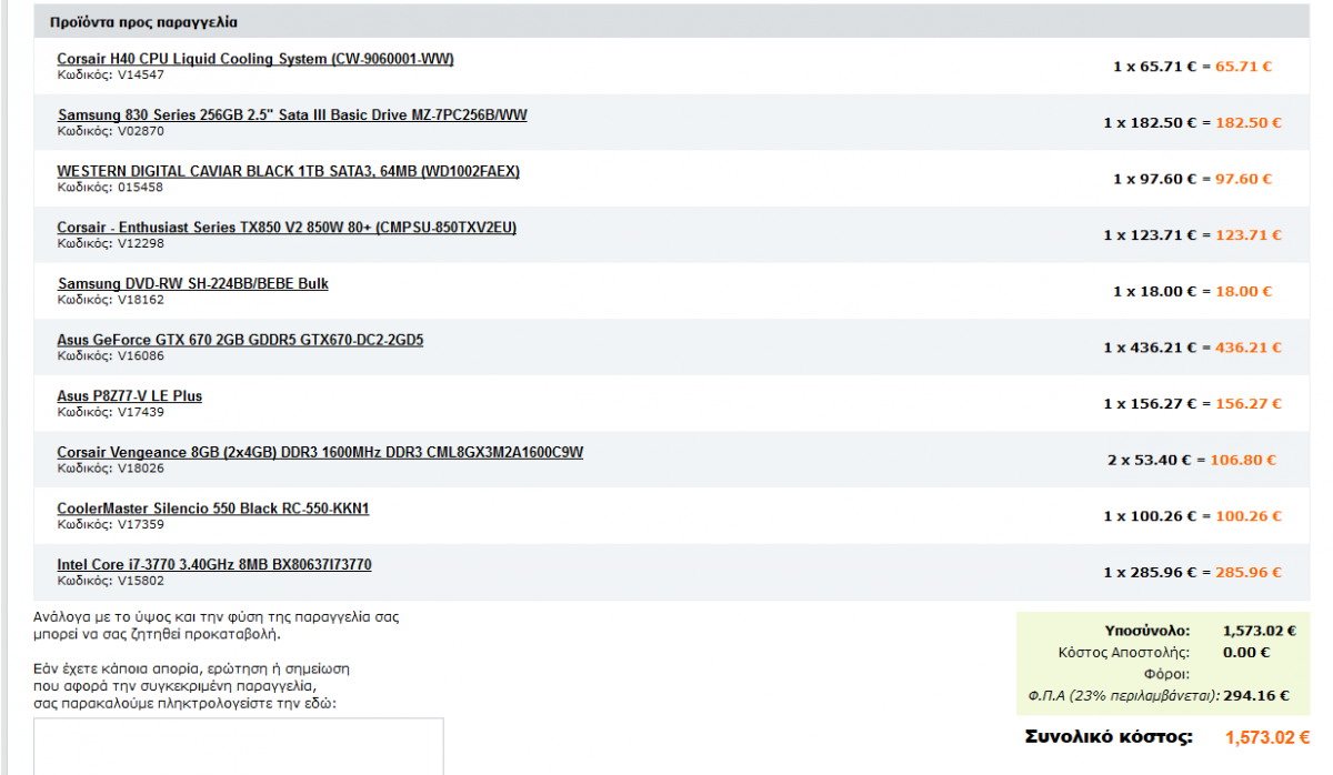

Εδώ με μπέρδεψες αλλά αφού έχεις το iMac δεν θα το αποσαφηνίσω..
Σου έκανα μια σύνθεση με ορισμό την ποιότητα και τις δυνατότητες,για να ξεκινήσουμε από κάπου..
Φυσικά υπάρχουν 1000δες άλλες επιλογές και συνδυασμοί όπως και καλύτερες τιμές
αλλά θέλω ν'ακουσω πρώτα την άποψη σου επ'αυτου.
Το H60 αθόρυβο παντως δεν ειναι, και γιατι i7? Ο i5 προσφερει ακριβως τις ιδιες gaming επιδόσεις, και για να εχει νοημα η υδροψυξη πρεπει να προτιμησεις ακριβότερες custom λύσεις.
Μovie στη θέση σου θα έβαζα H77 μητρική και με τα επιπλεόν θα πήγαινα στο silencio 650 που είναι νεώτερο και βελτιωμένο ή στο corsair obsidian 550d. Επίσης θα άλλαζα το τροφοδοτικό με το AX 650 με τον αυτορυθμιζόμενο ανεμιστήρα που στα χαμηλά-μέσα φορτία κλείνει εντελώς (πέρα απο την καλυτερη ποιότητα)
Έχετε και οι δυο κάποιο δίκιο.. αλλά θέλω την δική του άποψη.δεν φτιάχνω υπολογιστή για μένα θέλω να καταλάβω το δικό του ζητούμενο.Όλα είναι ρευστά όχι μόνο αυτά που επισημάνατε. ;)
Επειδή τώρα είμαι εκτός και γράφω απο κινητό δεν μπορώ να δω τα κομμάτια που προτείνετε. Ο ι5 μια χαρά είναι. Η 670 που ειπώθηκε είναι αθόρυβη ή θα κάνει σαν ηλεκτρική σκούπα;
Ωραία έχουμε μια αρχή,ι5 3470 η 3570 το silencio 650 και το ΑΧ που είπε ο σαύρας αν το βρεις (το silencio), και μια ψήκτρα να μας βρει ο XmorsX να το κάνουμε συλλογικά.Ανοιχτό και το H77 μιας και οι διαφορές είναι μηδαμινές..
