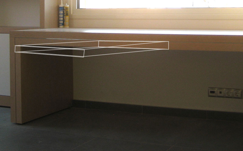

zoranb Δημοσ. 18 Νοεμβρίου 2012 Δημοσ. 18 Νοεμβρίου 2012 Νάμαι πάλι εδώ με περισσότερες ερωτήσεις dotiyourself κλπ... βοήθειά σας Λοιπόν αυτή τη φορά πρόκειται για ένα μηχανισμό που θέλω να φτιάξω στο τραπέζι/γραφείο μου, όπου θέλω να βγαίνει με κάποιο τρόπο μια προέκταση (που να μην φαίνεται πως υπάρχει αλλά και να κρύβεται) και να βγαίνει κάθετα ως προς το πάγκο όπως στη φωτό. Ο τελικος στόχος είναι να δημιουργείται μια απροέκταση ώστε να τρώω εκεί γιατί το υπόλοιπο είναι γραφείο με υπολογιστή κλπ. Η προέκταση αυτή να είναι πτυσσόμενη ώστε να μαζεύεται όταν δεν την χρειάζομαι (όταν δεν τρώω δηλαδή). Μάλλον θα πρέπει να το ξαναφτιάξω το γραφείο αφού θέλω τέτοια νέα δεδομένα, αλλά το look θα είναι το ίδιο αφού μου αρέσει, το θέμα είναι τι μηχανισμοί υπάρχουν κλπ. ώστε ναμπορέσω να το κάνω πτυσσόμενο και κρυφό το extra κομμάτι που θα θελήσω να προσθέσω! Όσοι πιστοί... δώστε ιδέες

athlios Δημοσ. 18 Νοεμβρίου 2012 Δημοσ. 18 Νοεμβρίου 2012 Νάμαι πάλι εδώ με περισσότερες ερωτήσεις dotiyourself κλπ... βοήθειά σας Λοιπόν αυτή τη φορά πρόκειται για ένα μηχανισμό που θέλω να φτιάξω στο τραπέζι/γραφείο μου, όπου θέλω να βγαίνει με κάποιο τρόπο μια προέκταση (που να μην φαίνεται πως υπάρχει αλλά και να κρύβεται) και να βγαίνει κάθετα ως προς το πάγκο όπως στη φωτό. Ο τελικος στόχος είναι να δημιουργείται μια απροέκταση ώστε να τρώω εκεί γιατί το υπόλοιπο είναι γραφείο με υπολογιστή κλπ. Η προέκταση αυτή να είναι πτυσσόμενη ώστε να μαζεύεται όταν δεν την χρειάζομαι (όταν δεν τρώω δηλαδή). Μάλλον θα πρέπει να το ξαναφτιάξω το γραφείο αφού θέλω τέτοια νέα δεδομένα, αλλά το look θα είναι το ίδιο αφού μου αρέσει, το θέμα είναι τι μηχανισμοί υπάρχουν κλπ. ώστε ναμπορέσω να το κάνω πτυσσόμενο και κρυφό το extra κομμάτι που θα θελήσω να προσθέσω! Όσοι πιστοί... δώστε ιδέες To γραφειο της φωτογραφιας εσυ το εφτιαξες?

zoranb Δημοσ. 18 Νοεμβρίου 2012 Μέλος Δημοσ. 18 Νοεμβρίου 2012 Ναι thanx, την έχω υπόψιν μου αυτή την εκδοχή αλλά όταν κλείνει φαίνεται κάπως, εγώ θέλω όσο είναι δυνατόν να μην φαίνεται καμία αλλαγή από αυτό που ήδη έχω, έτσι ξαφνικά να κάνει ένα ¨τσακ¨ και να εμφανίζεται η επέκταση τέσπα εννοώ να είναι όσο διακριτικότερο γίνεται!

zoranb Δημοσ. 18 Νοεμβρίου 2012 Μέλος Δημοσ. 18 Νοεμβρίου 2012 Ναι αλλά δεν μου κάνει που έχει κούρμπα στο τελείωμα της η προέκταση. Σε εμένα που το όλο design είναι τετραγωνισμένο δεν ταιριάζει η κούρμπα αλλά εάν δεν την έχει δεν θα μπορεί να χωνεύεται όταν κάνει τη στροφή για να κρυφτεί από κάτω.
