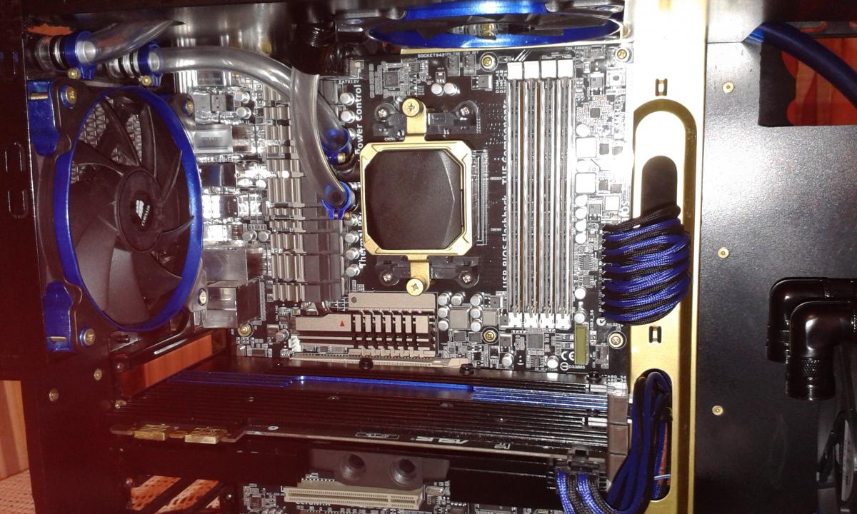

ξεκινησε το γεμισμα οπως περιμενα δυσκολευτηκα ειναι τελικα μεγαλο παιδεμα οι ακρυλικοι σωληνες λιγο παραπανω σπρωξιμο λιγο σφυξιμο πολυ σκουπισμα με χαρτι και βετεξ και πολυ χαμενο παραφλου εφτασα μετα απο ωρες σε αυτο το σταδιο

Καλα βρε αθεόφοβε περασες τον ακρυλικο αναμεσα απο την πλεξούδα.. και αν για οποιοδήποτε λογο θελήσεις να βγάλεις το 24πινο τι θα κανεις? Θα λύσεις την υδροψυξη?
Καλα η gpu ολα τα λεφτά μεσα σε αυτο το συστημα!
Ειναι προσωρινο αυτο με τον ακρυλικο αναμεσα...τι να κανουμε βαλαμε μια μουφα καρτα...αλλα πες κ κατι ευχαριστω
Ωραίο. Η μόνη ένσταση μου είναι το 24πινο να μπει κάτω από τον σωλήνα. Στα δικά μου μάτια δεν μ'αρέσει και πολύ.
Επίσης ο σωλήνας αυτός που ακουμπάει το 24πινο είναι λίγο στραβός. Αλλά κλαιμαιν. Κατά τα άλλα κομπλέ είσαι.
Edit: Τώρα είδα το μήνυμα του walker. Μπορεί να το βγάλει το 24πινο,χωρίς να βγάλει την υδρόψυξη.Από το μέρος του τροφοδοτικού.
Οπως ειπα ειναι προσωρινο γτ δεν μ εφτασε ο σωληνας...κ ανυπομονουσα να βαλω το υγρο...ξερω οτι ειναι στραβο κ χαλαει το υπολειπο...
Όσο μπορώ να καταλάβω από τη φωτογραφία αν βάλεις ένα κοντό spacer από την πλευρά
του block θα ισιώσει και δεν θα αναγκαστείς να ξανακάνεις όλες τις κούρμπες απ την αρχή.
Αν τυχόν γέρνει απ' την αντίθετη κόβεις λίγο το σωλήνα. Για ομοιομορφία μπορείς να
βάλεις spacer και στο άλλο άκρο του block και να κόψεις λίγο σωλήνα.
Μια ιδέα ρίχνω για να γλιτώσεις κόπο.
Τι ειναι το spacer δεν γνωριζω κατι για αυτο...Βρηκα τι θα κανω τελικα..απλα θα πρεπει να αγορασω 2 ρακορ το κομματι που φευγει απο την καλυπτρα κ παει στο μπλοκ αυτο θα κοπει και θα μεινει μονο μια ευθεια δηλαδη απο την καλυπτρα εως ενασημειο εκει θα μπει γωνια 90 θηλυκο-θηλυκο.Μετα θα φτιαξω ενα Γ απο το κομματι που εμεινε κ θα παει απο την γωνια προς στο μπλοκ και θα βρισκεται κατω απο τις ραμ καλητερο νομιζω ειναι αυτο
kαλη δουλειά !! Aν και δεν το παίδεψες οσο εγω ! Εγω... 100 στροφες χαχα :D  (αλλα μου πηραν 2 μερες οι σωληνες).
Να φανταστεις τωσα σκεφτομου να σου στειλω pm να δω τι εκανες τλκ γιατι δεν ειχα δει post σου με το  συστημα και δεν με ρωτησες τπτ αλλο .
κοιτα εγω ειχα κανει ειδη τους υπολογισμους οποτε ηξερα πανω κατω.Να καταλαβεις τι εκανα ειχα βρει ακρυλικους σωληνες ποιο μικρους απο την διασταση που ηθελα και ξεκινησα τα τεστ τις κουρμπες οποτε ειχα σχεδον ετοιμα τα σχεδια...εγω ομως δουλεψα κατω απο σκληρες συνθηκες δεν ειχα ρευμα χαχαχα :D μην τα πολυλογω μ πηρε 4 με 5 ωρες να το στησω..
