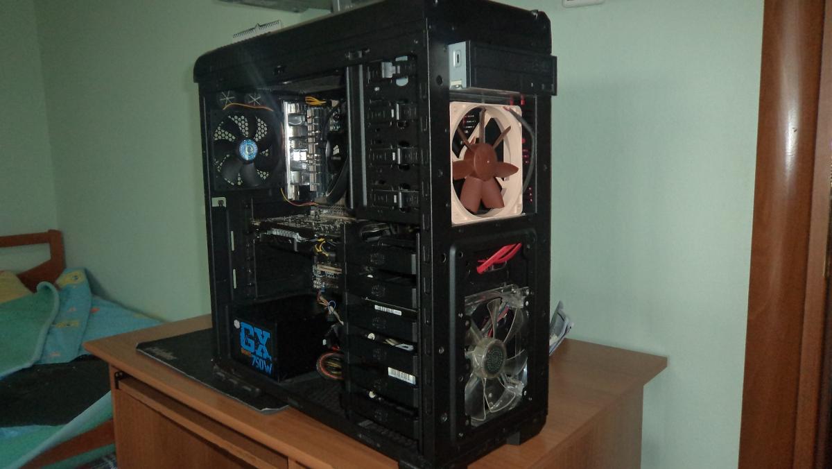

Aς ποστάρω και εγώ όντας αργόσχολος.To κουτί είναι το nox hummer xtreme και οι φωτό απαράδεκτες αλλά μιας και μού ήρθε έμπνευση τις ανεβάζω.

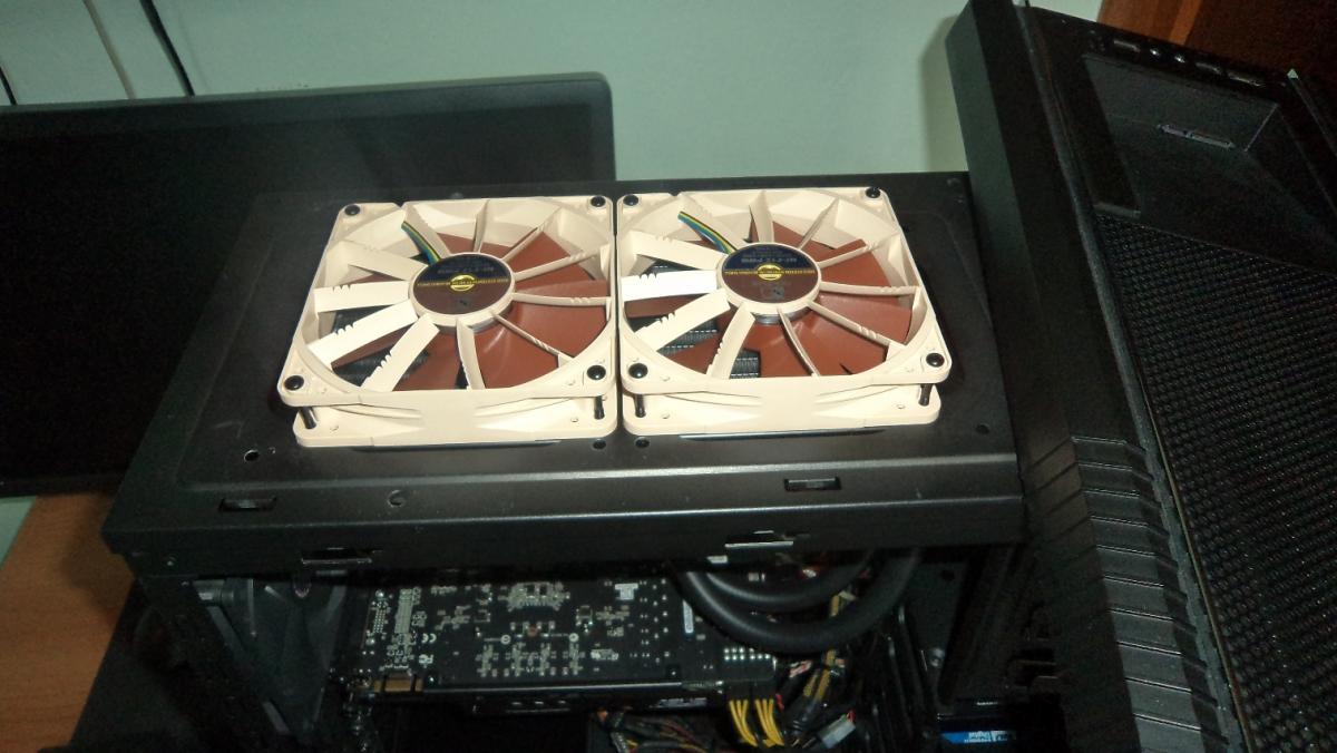

με  δικαιολογια την αλλαγη των εργοστασιακων ανεμηστηρων της h100i με 2 notua nf-f12 PWM ας δειξω και εγω το φτωχικο μου.
τους τοποθετησα ετσι ωστε να βγαζουν αερα

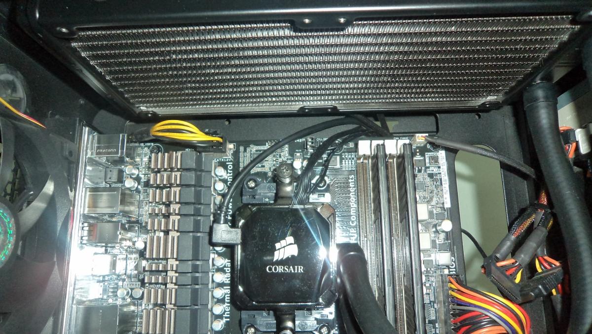

τελικα @sobi push-pull δεν γινεται, γιατι εμποδιζει το 8πινο της τροφοδοσιας του επεξεργαστη αλλα και τα κουμπωματα των μνημων,

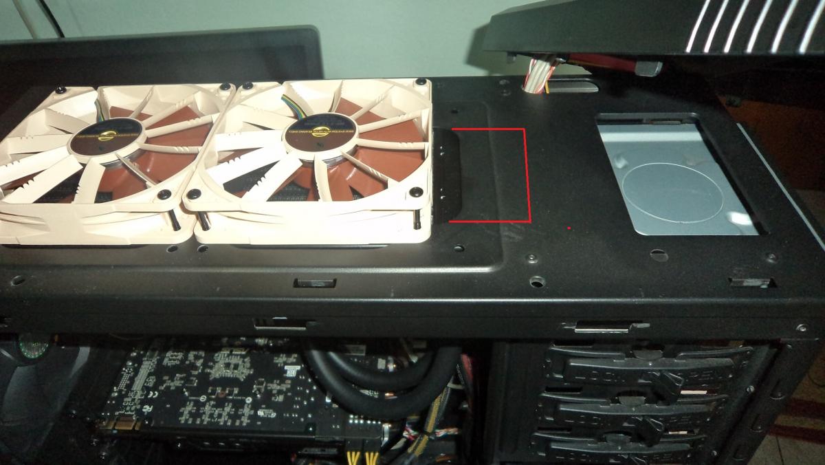

η σκεψη μου ειναι - και θελω την γνωμη σας- να τοποθετησω το ψυγειο στο πανω μερος, εκει που ειναι τωρα οι ανεμηστηρες, ετσι ωστε να μπουν οι ανεμητηρες στο εσωτερικο του κουτιου.
θα δω διαφορες στις θερμοκρασιες; αν αξιζει θα πρεπει να κοπει και ενα μερος της λαμαρινας για να χωρεσουν οι σωληνες του ψυγειου.

ναι καλυτερα να τα βαλεις απο μεσα θα ειναι πολυ καλυτερα θα δεις διαφορες
^ δηλαδη θα εχουμε κοψε-ραψε. εεε!!!
παντως ρε παιδια με το που εβαλα τους noctua και μαλιστα με τα LNA κουμπωμενα ειδα διαφορες 9C στις θερμοκρασιες με το intel burn test.
περιττο βεβαια θα ειναι να σας πω για τον θορυβο!!!!!
μπορεις να παρεις και 4 silent φαν να το κανεις push pull θα δεις πολυ μεγαλη διαφορα αξιζει τον κοπο.... :-D
αν το βαλεις πανω στο case δηλαδη το βγαλεις απο μεσα οπως ειπες...τοτε μπορεις να το κανεις push pull.. γτ ετσι οπως ειναι στην φωτο δεν το παγωνι κατι  διορθωσε με αν κανω λαθος καπου :-)
@jim_21
αν πω να βαλω στο πανω μερος του κουτιου το ψυγειο και ενα set ανεμηστηρες,δεν θα κλεινει το καπακι του κουτιου.
δηλαδη με το υπαρχων συστημα push-pull δεν!!!!!
εκτος αν αλλαξω ή μητρικη ή κουτι. γεγονος που το θεωρω παρατραβηγμενο.
ελπιζω να έγινα κατανοητός με την καλη έννοια παντα.
@jim_21
οκ τοτε εχεις δικιο δεν καταλαβα οτι εμποδιζει το καπακι τοτε μπορεις να αλλαξεις τα φαν και να τα βαλεις απο κατω να ριχνουν αερα πανω στο radiator πιστευω θα εχει διαφορα :-D
Το αλλο που μπορεις να κανεις για να μην κοβεις το κουτι είναι να γυρίσεις τους ανεμηστήρες τούμπα ώστε να φυσάνε προς τα μεσα και να βάλεις και δύο φίλτρα για να μην γεμίσεις σκόνη.
@WalkerSW
αυτο που ειπες το δοκιμασα την πρωτη μερα που εβαλα την h 100i, και το ειχα ετσι για 5-6 ημερες. κατω απο το mesh υπαρχει ηδη φιλτρο.
κατ' αυτον τον τροπο ομως δεν δημιουργείται καθολου σωστη ροη του αερα μεσα στο κουτι. ηδη υπαρχουν 3 ανεμηστηρες που βαζουν αερα μεσα στο κουτι
και 1 στο πισω μερος που βγαζει.
την ζεστη που βγαζει το ψυγειο θα ηταν πιο σωστο κατα την γνωμη μου να την βγαλω κατ' ευθειαν εξω απο το κουτι και οχι να την βαλω πιο μεσα να κανει βολτες
μεχρι ο πισω 120αρις καταφερει, που δεν το πιστευω με καμια κυβερνηση να τον βγαλει εξω.
