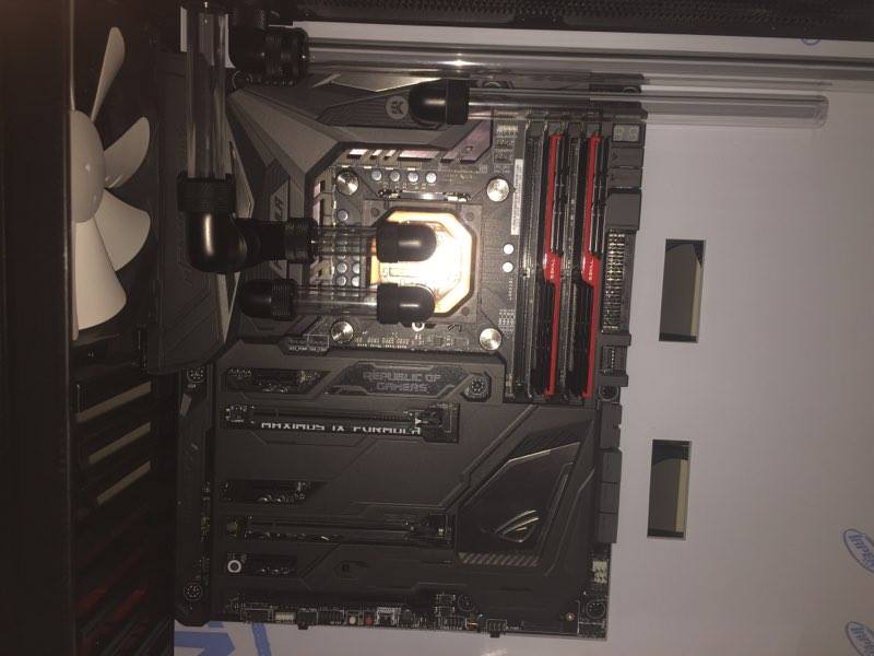

Sheogorath Δημοσ. 28 Ιανουαρίου 2017 Δημοσ. 28 Ιανουαρίου 2017 Τέλος και το projectaki.... Θερμοκρασία δωματίου 15 βαθμοί.... Η θερμοκρασία του νερού μετά από το cpu block...μέσα στο τανκ παίζει από 18,2 ώς 21,1 Επεξεργαστής και idle 27-29 βαθμοί...σε full load 48-50 βαθμούς. Οι ανεμιστήρες του ψυγείου θα ρυθμιστούν να ανοίγουν όταν η θερμοκρασία στο νερό του τανκ ξεπεράσει τους 22 βαθμούς. Δεν έχω λόγια, ωραίος! 5
F117 Δημοσ. 28 Ιανουαρίου 2017 Δημοσ. 28 Ιανουαρίου 2017 Αυτό που έχω απορία είναι το εξής....εαν βάλω μεγαλύτερη αντλία...θα δώ διαφορά σε κάτι? 400λτ είναι αυτή που έχω https://www.ekwb.com/shop/ek-dcp-2-2-12v-dc-pump και εντύπωση μου κάνει οτι η θερμοκρασια του νερού που βγαίει από το block είναι ώς 22 βαθμούς....περίεργο μου φαίνεται...δεν έπρεπε να ήτανε πιο χαμηλές οι θερμοκρασίες του επεξεργαστη?

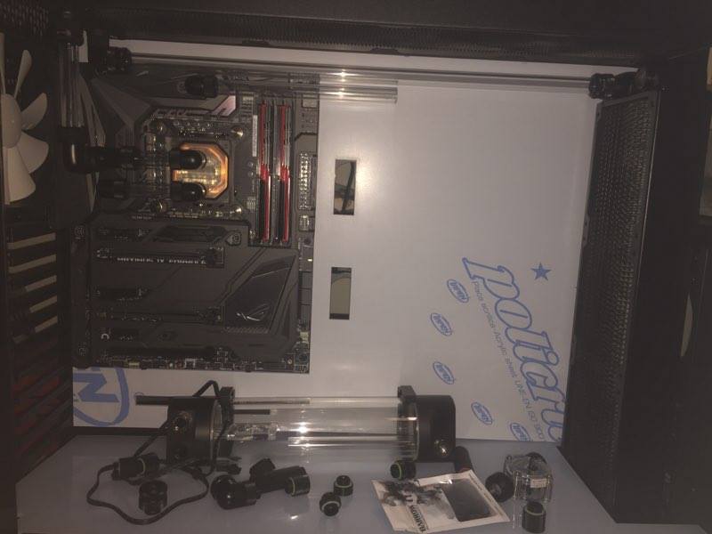

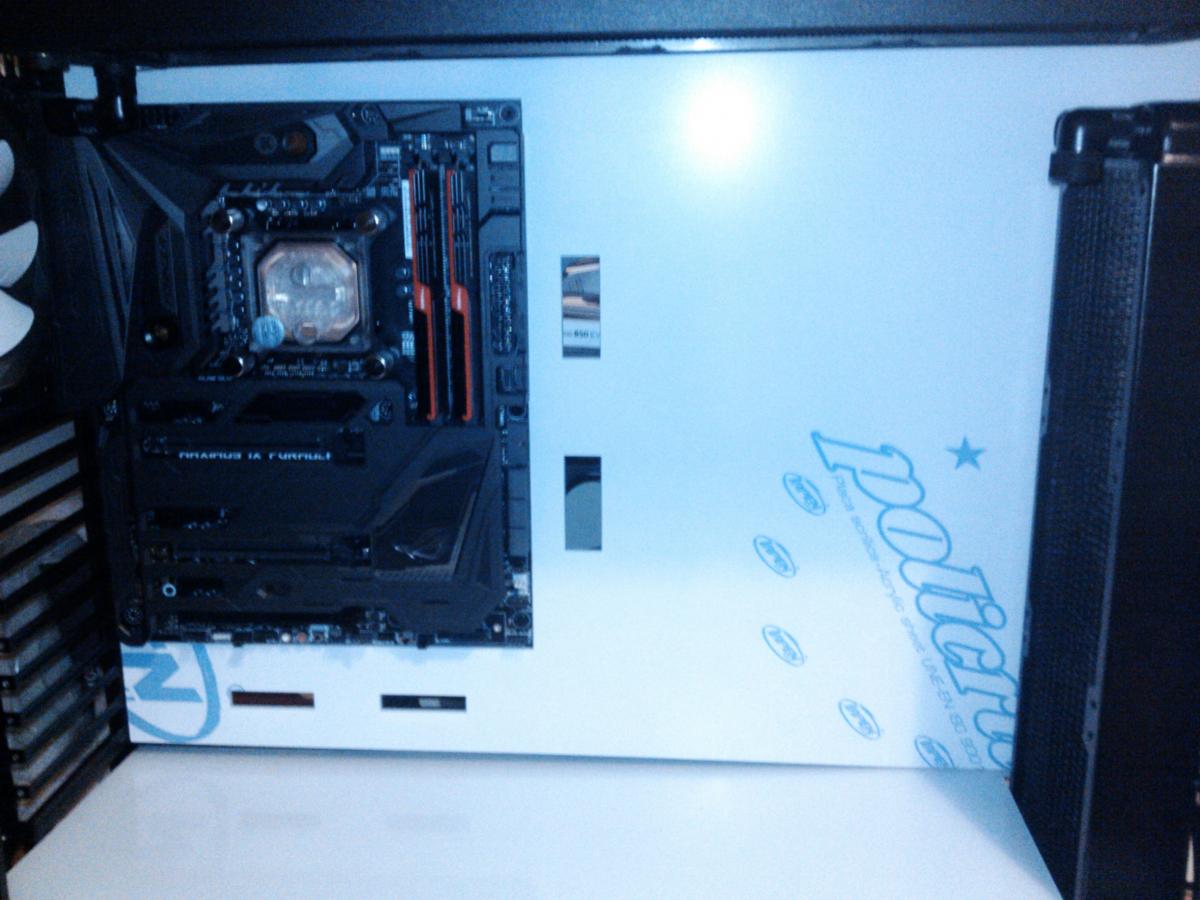

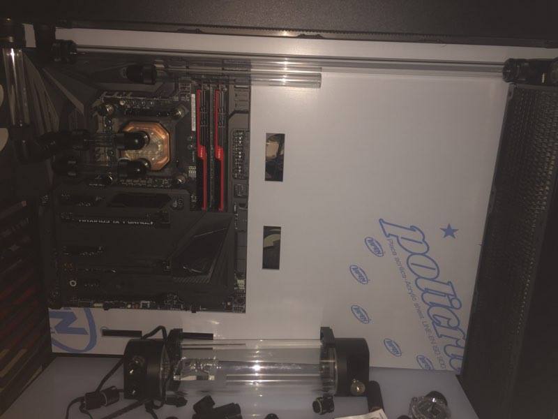

reborn010 Δημοσ. 28 Ιανουαρίου 2017 Δημοσ. 28 Ιανουαρίου 2017 Τελικα ειναι πιο δυσκολο απ οτι περιμενα. Προσπαθω να σχεδιασω πως θα παει το loop... Ριξτε αν εχετε καμια ιδεα με μικρες διαδρομες. Το reservoir θα παει διπλα απο το ανοιγμα του 24pin και η αντλια στο "υπογειο" . ΥΓ: Τα πλεξι ειναι ακομα ασπρα διοτι δεν εχω βρει μαυρο αυτοκολλητο ματ.

reborn010 Δημοσ. 28 Ιανουαρίου 2017 Δημοσ. 28 Ιανουαρίου 2017 Reborn σε βιβλιοπωλείο θα βρείς αυτοκόλλητο. Θα βάλεις και την κάρτα στο νερό?? Η βλακεια ειναι οτι μονο ΣΚ εχω χρονο και δεν προλαβαινω να παω να αγορασω π.χ. αυτοκολλητο και ετσι παει πισω ολο το θεμα. Το μπλοκ της καρτας ειναι σε αναμονη διοτι δεν εχει μεινει σαλιο. Επισης θελω να μπει Vertical οποτε εχω καιρο να σκεφτω και το πως... Κανα καλο τροπο να κοψω ακρυλικο ισια? Πρως το παρων κοβω με πριονακι αλλα δεν βγαινουν τοσο ισια τα κοψιματα.
Whitefanged Δημοσ. 28 Ιανουαρίου 2017 Δημοσ. 28 Ιανουαρίου 2017 Η βλακεια ειναι οτι μονο ΣΚ εχω χρονο και δεν προλαβαινω να παω να αγορασω π.χ. αυτοκολλητο και ετσι παει πισω ολο το θεμα. Το μπλοκ της καρτας ειναι σε αναμονη διοτι δεν εχει μεινει σαλιο. Επισης θελω να μπει Vertical οποτε εχω καιρο να σκεφτω και το πως... Κανα καλο τροπο να κοψω ακρυλικο ισια? Πρως το παρων κοβω με πριονακι αλλα δεν βγαινουν τοσο ισια τα κοψιματα. http://www.dilmas.gr/handtools2.htm Δεν το κόβεις το πλεξι. Γίνεται χάλι... Με σέγα και οδηγό και αν. Το χαρακώνεις δύο-τρεις φορές βαθειά με το εργαλείο του link, ισιώνεις την τομή με την άκρη του τραπεζιού και το σπας. Φρόντισε να έχεις κάποιο οδηγό για όλο το μήκος της χαρακιάς και να χαρακώνεις στο ίδιο ακριβώς σημείο. 1

reborn010 Δημοσ. 28 Ιανουαρίου 2017 Δημοσ. 28 Ιανουαρίου 2017 http://www.dilmas.gr/handtools2.htm Δεν το κόβεις το πλεξι. Γίνεται χάλι... Με σέγα και οδηγό και αν. Το χαρακώνεις δύο-τρεις φορές βαθειά με το εργαλείο του link, ισιώνεις την τομή με την άκρη του τραπεζιού και το σπας. Φρόντισε να έχεις κάποιο οδηγό για όλο το μήκος της χαρακιάς και να χαρακώνεις στο ίδιο ακριβώς σημείο. Ακρυλικο σωληνα εννοουσα.
Επισκέπτης Δημοσ. 28 Ιανουαρίου 2017 Δημοσ. 28 Ιανουαρίου 2017 Η βλακεια ειναι οτι μονο ΣΚ εχω χρονο και δεν προλαβαινω να παω να αγορασω π.χ. αυτοκολλητο και ετσι παει πισω ολο το θεμα. Το μπλοκ της καρτας ειναι σε αναμονη διοτι δεν εχει μεινει σαλιο. Επισης θελω να μπει Vertical οποτε εχω καιρο να σκεφτω και το πως... Κανα καλο τροπο να κοψω ακρυλικο ισια? Πρως το παρων κοβω με πριονακι αλλα δεν βγαινουν τοσο ισια τα κοψιματα. Ό,τι σου είπε, γίνεται χάλι. Εγώ όσες φορές χρειάστηκε εσωτερικό κόψιμο και όχι κομμάτι όπως εννοεί ο whitefanged έκοψα με dremel και μετά λιμάρισμα πάλι με το dremel σε χαμηλές στροφές. Κρύβεις την ατέλεια με αυτοκόλλητο ή grommet άν είναι πολύ λεπτό σε πάχος.
Whitefanged Δημοσ. 28 Ιανουαρίου 2017 Δημοσ. 28 Ιανουαρίου 2017 Ακρυλικο σωληνα εννοουσα. Φόρα του ένα δαχτυλίδι και κόψε με ότι θες, ίσιος θα βγει. 1
Επισκέπτης Δημοσ. 28 Ιανουαρίου 2017 Δημοσ. 28 Ιανουαρίου 2017 Ακρυλικο σωληνα εννοουσα. ε πες το έτσι.. Σωληνοκόφτη απο κανένα φίλο - ξάδερφο υδραυλικό Απ'τον Καμάρη τους πήρες τελικά;
reborn010 Δημοσ. 28 Ιανουαρίου 2017 Δημοσ. 28 Ιανουαρίου 2017 ε πες το έτσι.. Σωληνοκόφτη απο κανένα φίλο - ξάδερφο υδραυλικό Απ'τον Καμάρη τους πήρες τελικά; Σαν γιος ψυκτικου και εμενα το μυαλο μου σε σωληνοκοφτη πηγε αλλα δεν νομιζω πως θα δουλευε. Ακομα και αν δουλευε θα πρεπει να σφιγγεις πολυ λιγο σε καθε στροφη. @Whitefanged τι εννοεις δαχτυλιδι? Σταματαω για σημερα...Κριμα που κανω οτι κανω και θα χριαστει να βγουν ολα παλι για να μπει το αυτοκολλητο στα πλεχι... 9
Επισκέπτης Δημοσ. 28 Ιανουαρίου 2017 Δημοσ. 28 Ιανουαρίου 2017 Σαν γιος ψυκτικου και εμενα το μυαλο μου σε σωληνοκοφτη πηγε αλλα δεν νομιζω πως θα δουλευε. Ακομα και αν δουλευε θα πρεπει να σφιγγεις πολυ λιγο σε καθε στροφη. @Whitefanged τι εννοεις δαχτυλιδι? Σταματαω για σημερα...Κριμα που κανω οτι κανω και θα χριαστει να βγουν ολα παλι για να μπει το αυτοκολλητο στα πλεχι... Πολύ όμορφα το πάς μπράβο.. Απαλά θα το κάνεις ρε ΄σύ δοκίμασε σε μία άκρη να δείς πως θα βγεί άν έχεις ήδη συπράγκαλα απ'τον πατέρα.
