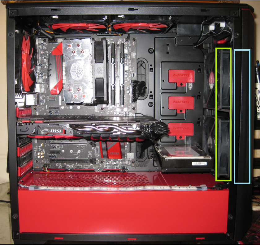

Αγορα καινιουριου case, συγκεκριμενα το Phanteks P400 Tempered Glass σε αντικατασταση ενος Nox Blaze που χρησιμοποιουσα προσωρινα. Επιτελους psu shroud και αρκετος χωρος πισω για να κρυβω το χαος των καλωδιων! Παραραφωνια ο σκληρος αλλα ειναι ο 3ος και δεν εχει θεση αλλου το κουτι. Θα μπορουσα να τον βαλω αναμεσα στο PSU και στο HDD cage αλλα θα πεσει πολυ στριμωγμα των καλωδιων μετα...
Τα δυο 12αρια fans της Phanteks μπηκαν μπροστα για εισαγωγη και εβαλα πανω και πισω για εξαγωγη τρια 12αρια fans που ειχε το παλιο κουτι και τα οποια σκοπευω καποια στιγμη να αλλαξω. Επισης πηρα μαζι το Phanteks PWM Fan Hub.
Το hardware ειναι στο signature μου.
Δυστυχως το γραφειο μου δεν εχει χωρο για να το τοποθετησω επανω, οποτε θα χαραμιζεται στο πατωμα, που ειναι και ενας λογος γιατι δεν εκανα την υπερβαση για το Phanteks Enthoo Evolv ATX TG.

Απορια. το κουτακι ετσι οπως το εχεις, χωραει αν ανοιξεις το μπροστα καλυμα εξτρα ανεμιστηρες ή καποιο radiator των 30mm?
Ρωταω γιατι το εχω βαλει στο ματι αλλα δεν εχω δει κατα ποσο χωραει μπροστα ψυξειο με ανεμιστηρια και 4 hdd

εχει 2 μεσα και ο 3ος πηγε αναγκαστικα πανω. Γι αυτο ρωταω και εγω που εχω 4 και δεν φτανει το εσωτερικο μονο, αν χωραει rad απο μπροστα.
Βγαζοντας το μπροστα καλυμμα μπορεις να βαλεις 3ο fan 12αρι και να εχεις ταυτοχρονα και τα HDD brackets για τους εξτρα δισκους (σημειωση οτι αυτα πωλουνται ως εξτρα, εγω πηρα ενα για 7 ευρω). Αλλα αν θες να βαλεις rad, οποιουδηποτε μεγεθους (χωραει και 360αρι), δεν μπορεις να βαλεις τα HDD brackets.
Μαλιστα. Δεν λεω για το μεγεθος καθαυτο, αλλα πιο πολυ για το παχος.
πχ στην εικονα εχεις 2 φαν και το bracket. Κομπλε.
Στο μπροστα κομματι (με γαλαζιο) αν ανοιχτει χωραει ενα rad παχους 30mm?
Στο enthoo pro m φαινεται σαν να χωραει, αν και παιζει να ειναι καπως ζορικο.
Δεν νομιζω να χωραει. Ειτε θα βρισκει στην προσοψη, ειτε θα ειναι τοσο στριμωγμενο που δεν θα εχει σωστο airflow.
Θα πρεπει να δοκιμασω να βαλω ενα φαν εκει και να δω αν κλεινει για να σου πω αν χωραει, βεβαια το fan θα ειναι 25mm.
Το Enthoo Pro M εχει καλυτερη υποστηριξη για radiators, γιατι μπορεις να το βαλεις επανω. Μπροστα ομως οχι, θα πρεπει να θυσιασεις τις θεσεις για τα HDD brackets.
EDIT: Μετρησα το clearance πισω απο την μπροστινη προσοψη, ειναι περιπου 34mm στο επανω μερος και μεγαλωνει μεχρι τα 45mm στο κατω, οποτε λογικα χωραει το rad και θα κλεινει η προσοψη. Tουλαχιστον για 120/140/240αρι και μαλλον και για 280αρι. Για 360αρι δεν νομιζω να χωραει, η αποσταση απο το επανω μεχρι το κατω φιλτρο ειναι ακριβως 36cm.
Αλλα δεν ξερω κατα ποσο θα ειναι αποδοτικο λογω airflow.
