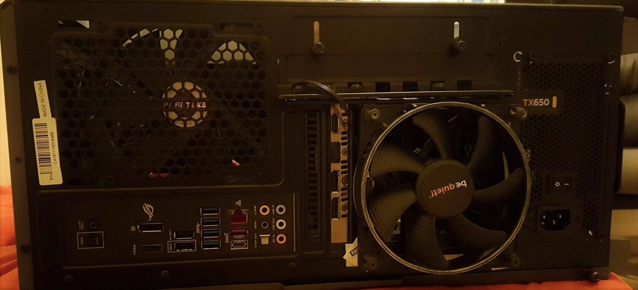

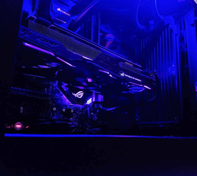

Τελειωσα κι εγω πριν λιγο καιρο το πρώτο μου RGB Build (κατά 90%) στο μικρό, αλλά όμορφο Phanteks P400 TG και με ενα mini case mod αποδιδει πολύ καλύτερα απ'οτι stock. Απλά στην πισω πλευρά έβγαλα τα λαμάκια που καλύπτουν τα pci slots και έγινε mount εξωτερικά ενα ακόμη intake fan για να τροφοδοτεί με φρέσκο αέρα τη gpu σε gaming load (το στήριξα με 3Μ παχια ταινία διπλής όψης ανάμεσα στα πλαστικά pins που έχουν οι BeQuiet fans στη μια πλευρά του fan και με τη βοήθεια του thumbscrew που αρχικά στήριζε ένα απ'τα λαμακια απ'την άλλη πλευρα). Η διαφορά είναι αρκετά μεγάλη, απο 72 C με OC μετά απο μισή ώρα full usage στο stock setup του κουτιου που είχε intake μόνο απο το 240mm radiator μπροστά, στους 65-66 C με το εξωτερικο fan, το οποίο όταν δεν υπάρχει load σταματάει (fan stop απο bios fan curves) για την αποφυγή επιπλέον σκόνης. To συνιστώ σε όσους έχουν case με μειωμένο airflow, μιας και ούτε φαινεται απ'οποια γωνία κι αν το κοιταξεις και αποδίδει πολύ καλά.

Very good job man! Maximus X Hero απ' ότι κατάλαβα? Από επιδόσεις-θερμοκρασίες πως το είδες μέχρι στιγμής? Κλοκαρες καθόλου τη cpu?

Έξυπνη και αποτελεσματική πατέντα! Συν τοις άλλοις δίνει φρέσκο αέρα και Πρέπει να είναι απόλυτα αθόρυβο με βάση την εμπειρία μου από τα συγκεκριμένα fans!
Λογικά σε load θα παίρνει και λίγο από τον ζεστό αέρα που θα βγάζει ο πάνω ανεμιστήρας και θα τον βάζει πάλι μέσα στο κουτί. Αλλά αφού έχεις δει βελτίωση σε θερμοκρασίες κάρτας γραφικών όλα καλά. :)

Ναι πραγματικά δεν περίμενα να δουλευει τόσο καλά. Στο προηγουμενό κουτί που είχα, είχε slot για fan κάτω, δίπλα στο PSU που feedare κι αυτό απευθείας τη GPU και είχα ιδιες θερμοκρασίες όπως τώρα με το mod. Στις αρχές με αυτό το κουτί έιχα ξενερώσει λίγο με τα GPU temps γιατί και 3ο fan μπροστα δε χώραγε καλα και μόνο το μισό ουσιαστικά έδινε αέρα μέσα και πάλι η θερμοκρασία της GPU δεν ήταν σε καλα επίπεδα. Αυτα τα fans είναι όντως εντελώς αθόρυβα ως τα 900 rpm και από τα 1100+ rpm αρχίζουν να ακούγονται (όχι ενοχλητικά, απλά καταλαβαίνεις οτι δουλευουν). Αλλά ούτως ή άλλως τα fans της GPU υπερκαλύπτουν όλα τα υπόλοιπα.

Πρέπει να φέρω κάποιον φίλο με vape να δούμε το airflow :P Πάντως περίπου το 1/3 - 2/5 του ζεστού αέρα βγαινει απο το πίσω fan και το υπόλοιπο απο τα πάνω, αλλά ακόμα κι συμβαίνει αυτό ειναι αμελητέο σε σχέση με το πόσο καλά δουλεύει :)
