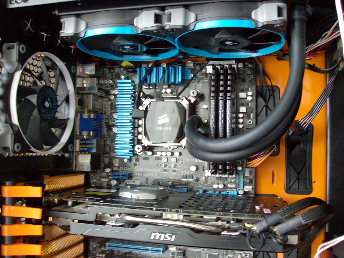

Βαλε και στο πισω 120αρι μπλε δαχτυλιδι βρε να ναι ασορτι με τα top. Δοκιμασε να βαλεις και το Cold Cathode καθετα διπλα απο τα drive bays ωστε να μη κανει τοσο μπαμ πανω απο το τροφοδοτικο.
Κατα τ'αλλα συμμαζεμενο και ωραιο!
δεν εχω αλλο μπλε δαχτυλιδι για το fan(ειχε γινει ανταλλαγη και δεν το ειχε μεσα)..το cold cathode εννοεις το φως ε?θα το δοκιμασω οκ!
Yeap την λαμπα, βαλτην εκει που κανει γωνια καθετα πισω απο τον χωρο που μπαινουν τα drives ωστε να "κρυβεται" λιγο.
μετα δεν θα εχει φως κατω ομως!αυτο το fan που εχω στο παραθυρο γιατι κανει βουητο στις φουλ στροφες δεν ξερω ενω το πισω ειναι μια χαρα!
Εαν ειναι ακριβως ιδιο με το πισω,και οταν τα εχεις εξω εχουν τον ιδιο θορυβο,τοτε σου κανει βουητο,λογω συντονισμου.Λογικο.
Αυτο πιστευω εγω προσωπικα τουλαχιστον.Εαν το εχεις σε full στροφες,δοκιμασε να το βαλεις στα μισα,και ξαναβλεπεις.
εαν το βαλω στα μισα απο το fan controller του κουτιου κανει ενα θορυβο σαν μηχανικο βουητο,δεν ξερω γιατι ομως.
Μηπως δεν την πολυπαλευει το fan στις χαμηλοτερες στροφες? Ποια φουρφουρια εχεις στο πλαινο? Ειναι "κουμπωμενα" καλα πανω στο πλαινο τα φουρφουρια?
Mισο.

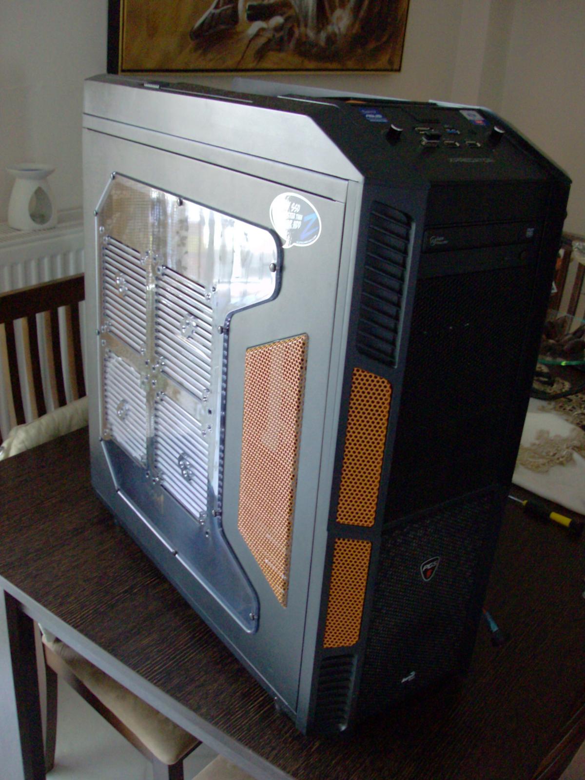

Μιλας για το φανακι στο διαφανο απο διπλα σωστα;
Οταν το εχει εξω απο το κουτι,το εχεις δηλαδη στα χερια σου,συνεχιζει να κανει αυτο το βοητο που λες;εχει ακριβως τον ιδιο θορυβο με το πισω που λες;ή αρκετα παραπανω;
Θορυβο ολα τα φανακια βγαζουν,απλα δεν μπορω να καταλαβω τι σε παρεξενευει.
Σου το κανει στις υψηλες,ή στις χαμηλες μονο στροφες;
ενα φανακι εχω στο πλαινο ιδιο με το πισω ειναι με το ασπρο δαχτυλιδι.αμα το βαλω τελειως χαμηλες στροφες ειναι αθορυβο,εανβ το βαλω στην μεση κανει αυτο το βουητο που σε ειπα και στο φουλ απλα ακουγεται.τωρα αμα κλεισω με το χερι εστω και 2 χαραμαδες που εχει μπροστα του για τον αερα δεν κανει θορυβο.μπορει να ειναι φυσιολογικο!
Mισο.
στο χερι εξω δεν κανει θορυβο οχι!μονο στις υψυλες στροφες το κανει!το πισω παντως που ειναι ιδιο δεν κανει καθολου θορυβο στις υψυλες στροφες αλλα το βαλω στη μεση κανει αυτο το θορυβο τον μηχανικο που ειπα σαν μοτορακι!
Λογικο.Πιθανοτατα εαν το βαλεις αντιστροφα,δηλαδη να βγαζει,αντι να βαζει αερα,δεν θα ακουγεται καθολου.Σου κανει θορυβο,πρωτον γιατι ειναι στερεωμενο στο plexiglass,και δευτερον,διοτι τα πτερυγια,ειναι κοντα στις σχισμες.
Σαν μοτορακι κανει,διοτι λογικα εχει σχεση με την ταση στο πηνιο.
Σεταρισε το(αφου εχεις controller),σε στροφες,που σου λειτουργει καλυτερα.
μονο στο χαμηλο αμα το βαλω δεν ακουγεται αλλιως αμα τον βαλω ητε λιγο χαμηλοτερα ητε λιγο πιο ψηλα κανει τον μηχανικο θορυβο.σε αυτα που λες παντως συμφωνω ουτε κανει ετσι λογο του plexiglass.
Yeap.. το ανεμιστηρι δουλευει μια χαρα, ειναι καθαρα θεμα τοποθετησης ο θορυβος, οποτε οπως ειπε ο προλαλησας, βαλτο στις στροφες που δεν σε ενοχλει και εισαι ok.. Ισα ισα που οσο πιο χαμηλες στροφες στα πλαγια τοσο πιο καλα.. Αν βαζει αερα σε full στροφες το πιθανοτερο να σου χαλαει ολη την ροη αερα που εχεις μεσα στο κουτι, οποτε περισσοτερο "κακο" θα κανει "παρα" καλο στο θεμα θερμοκρασιων. Αφου σου τρωει που σου τρωει καποια λιγα watt τουλαχιστον να χει και καποια χρησιμοτητα..
Ε ναι.. Απο τις πιο σωστες ροες αερα ειναι η παρακατω..
Αν βαλεις τωρα ενα πλαινο να "βαζει" αερα, ουσιαστικα πεταει σαν "σποντα" τον αερα ενδιαμεσα της ροης μεσα στο κουτι, οποτε του κοβει "φορα" ελαφρως, και δεν προσφερει τιποτα.. Οποτε ναι βαλτο χαμηλες στροφες ισα ισα να βαζει ενα αερακι, και να μην ακους και θορυβο.
