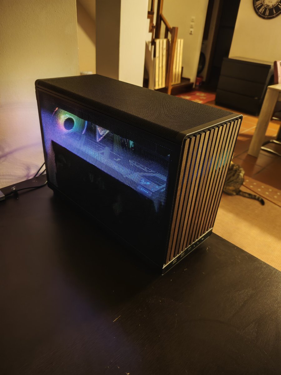

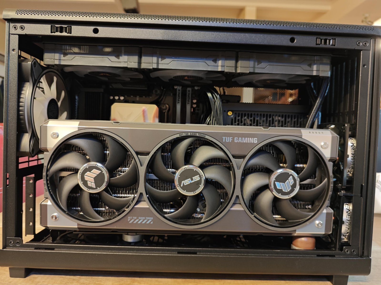

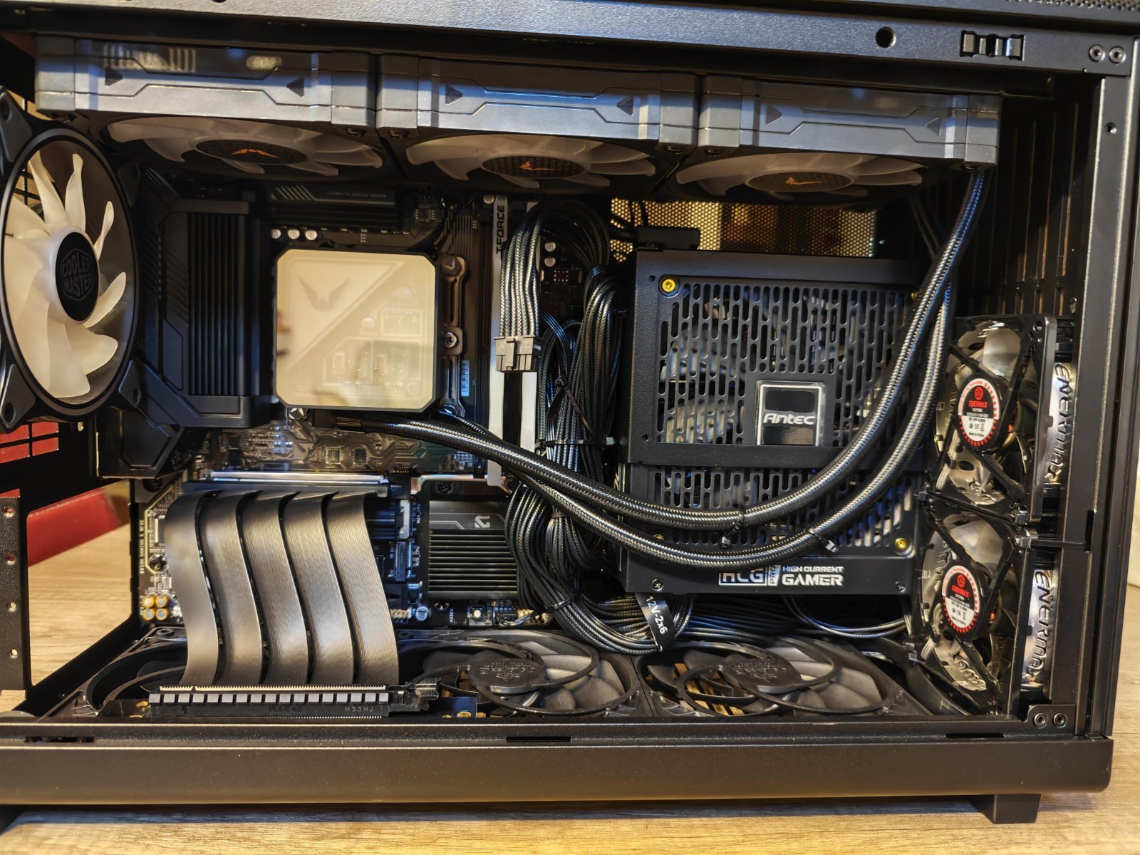

ICE-T Δημοσ. 21 Φεβρουαρίου Δημοσ. 21 Φεβρουαρίου (επεξεργασμένο) 1 ώρα πριν, Grisos είπε Αρχικά πολύ όμορφο, αλλά έχω μια απορία. Στο δικό μου, με 3 intake και 4 out, όταν παίζω (4Κ) το μέταλλο στο O11 ζεσταίνεται αρκετά. Η δικιά μου βέβαια είναι 4090. Εδώ μου φαίνεται ότι θα έιναι αρκετά hot τα πράγματα. 63c temps, memory junction 58c hotspot 76c με 1500 στροφές τα φάν της κάρτας με το zero rpm mode σε time spy, με custom fan curve νομίζω θα έχει καλύτερές θερμοκρασίες , το μόνο πρόβλημα που είχα είναι επειδή είναι ποιο χαμηλό το PCIe slot σε αυτή την μητρική δεν έδεναν πίσω οι 3 βίδες της βάσης της κάρτας,αλλά κλαιν μαιν γιατί ακουμπούσε σχεδόν κάτω η κάρτα τώρα ο επεξεργαστής σε 20 λεπτά που έπαιξα Call of duty δεν πέρασε τους 56 βαθμούς απλά μου έδειχνε 10watt παραπάνω έπαιζε στα 65watt ενώ στην tomahawk μέχρι 56 watt average σε gaming μου έδειχνε . Καλοκαίρι δεν ξέρω πως θα τα πάει ίσως με άλλη υδροψυξη και vertical mount να δουλέψει καλύτερα αλλά θέλει μικρότερο τροφοδοτικό για να μπει στο στο πλάι.Βασικά ήθελα να βάλω αλλά 2 φάν στο πλάι αλλά έβρισκε στο tube της υδροψυξης. Επεξ/σία 21 Φεβρουαρίου από ICE-T 2
7nisiotis Δημοσ. 21 Φεβρουαρίου Δημοσ. 21 Φεβρουαρίου 4 hours ago, ICE-T said: και μερικές φωτογραφίες τελειωμένο με Artic Liquid Freezer iii 240 . mini beast specs ? 1
ICE-T Δημοσ. 21 Φεβρουαρίου Δημοσ. 21 Φεβρουαρίου 59 λεπτά πριν, 7nisiotis είπε mini beast specs ? 7800X3D /4080 αλλά όπως έγραψα ποιο πάνω δεν δένει πίσω στις στην βάση στις βίδες, ευτυχώς που σχεδόν ακουμπάει κάτω 3
ICE-T Δημοσ. 21 Φεβρουαρίου Δημοσ. 21 Φεβρουαρίου (επεξεργασμένο) απο οτι διαβασα το εχουν και αλλοι το θεμα αυτο με το pcie gpu bracket του Dan Case A3 και υπαρχει καποια ανομοιομορφια στο κουτι για καποια χιλιοστα σε καποια κομματια και αρκετοι δεν το παιρνουν χαμπαρι οσοι δεν εχουν μεγαλες gpu δεν το καταλαιβουν,και δυστυχως οι youtubers που παιρνουν δωρεαν δειγματα κανουν τις παπιες δεν ειδα ουτε ενα βιντεο να το αναφερει καποιος ,αισχος . Επεξ/σία 21 Φεβρουαρίου από ICE-T 1 1
dalain Δημοσ. 21 Φεβρουαρίου Δημοσ. 21 Φεβρουαρίου 16 λεπτά πριν, ICE-T είπε απο οτι διαβασα το εχουν και αλλοι το θεμα αυτο με το pcie gpu bracket του Dan Case A3 και υπαρχει καποια ανομοιομορφια στο κουτι για καποια χιλιοστα σε καποια κομματια και αρκετοι δεν το παιρνουν χαμπαρι οσοι δεν εχουν μεγαλες gpu δεν το καταλαιβουν,και δυστυχως οι youtubers που παιρνουν δωρεαν δειγματα κανουν τις παπιες δεν ειδα ουτε ενα βιντεο να το αναφερει καποιος ,αισχος . Στο μαυρο που ειχα δεν ειχα παρατηρησει κατι,περιμενω τωρα το λευκο/ξυλο και θα σου πω αν εχει προβλημα ή οχι 1
labros1995 Δημοσ. 21 Φεβρουαρίου Δημοσ. 21 Φεβρουαρίου Κακό αυτό.. Και ειδικά αν δεν το αναφέρει κανένας. Εγώ όντως δεν παρατήρησα κάτι τέτοιο με την B580 που είναι μικρότερη (2.6 slot) 1
MikeGR7 Δημοσ. 22 Φεβρουαρίου Δημοσ. 22 Φεβρουαρίου 😋 Δεν ειχα παρει χαμπαρι το thread και βλεπω το κουτακι μου το A3 να παιζει πολυ οποτε θα το βαλω και εγω, ετοιμο μαζι με την 5090 🥰 14
ICE-T Δημοσ. 22 Φεβρουαρίου Δημοσ. 22 Φεβρουαρίου 8 ώρες πριν, labros1995 είπε Κακό αυτό.. Και ειδικά αν δεν το αναφέρει κανένας. Εγώ όντως δεν παρατήρησα κάτι τέτοιο με την B580 που είναι μικρότερη (2.6 slot) είναι το δεύτερο που παίρνω , και στη 7800ΧΤ nitro+ είχε μπει με το ζόρι αλλά είχε κουμπώσει κανονικά,σε αυτό που έχω τώρα έχει κάποια απόκλιση σε mm , εντάξει καταλαβαίνω φτηνό κουτί υποτίθεται 65 ευρώ αλλά όχι τώρα να ζητάνε 85+ . 10 ώρες πριν, dalain είπε Στο μαυρο που ειχα δεν ειχα παρατηρησει κατι,περιμενω τωρα το λευκο/ξυλο και θα σου πω αν εχει προβλημα ή οχι έχει λίγα mm υο το GPU bracket πίσω μιλάω για 2,3 και δεν κάθεται ακριβώς σε ευθεία η κάρτα, εγώ δεν βλέπω καθόλου τίς τρύπες για να βιδωσω την κάρτα πίσω, με αποτέλεσμα και το πορτακι που έχει πίσω να μην κλείνει όταν έχω την κάρτα τοποθετημένη. 1
dalain Δημοσ. 22 Φεβρουαρίου Δημοσ. 22 Φεβρουαρίου @ICE-T Πανε καποιοι μηνες που τονειχα στήσει και ισως να το ειχα αντιμετώπισει κ εγώ αλλα δεν το θυμάμαι ή δεν εδωσα σημασία.Βεβαια η δική μου κάρτα,λογω water block, ήταν μικρή Στο λευκό μάλλον θα μπει η 7800xt nitro που αναφερεις κ εσυ οποτε θα δοκιμαστεί κ απο εμενα 1
ICE-T Δημοσ. 22 Φεβρουαρίου Δημοσ. 22 Φεβρουαρίου (επεξεργασμένο) 22 λεπτά πριν, dalain είπε @ICE-T Πανε καποιοι μηνες που τονειχα στήσει και ισως να το ειχα αντιμετώπισει κ εγώ αλλα δεν το θυμάμαι ή δεν εδωσα σημασία.Βεβαια η δική μου κάρτα,λογω water block, ήταν μικρή Στο λευκό μάλλον θα μπει η 7800xt nitro που αναφερεις κ εσυ οποτε θα δοκιμαστεί κ απο εμενα Με 7900ΧΤΧ nitro ,3 κουτιά άλλαξε κάποιος και 2 μητρικές και είχε το ίδιο θέμα με εμένα 😂θα δοκιμάσω και το ap201 αν χωράει 150 mm τροφοδοτικό και την κάρτα θα το διώξω το κουτί. Επεξ/σία 22 Φεβρουαρίου από ICE-T
ICE-T Δημοσ. 23 Φεβρουαρίου Δημοσ. 23 Φεβρουαρίου Στις 21/2/2025 στις 10:10 ΜΜ, dalain είπε Στο μαυρο που ειχα δεν ειχα παρατηρησει κατι,περιμενω τωρα το λευκο/ξυλο και θα σου πω αν εχει προβλημα ή οχι είναι θέμα της μητρικής που έχει χαμηλότερα το pcie slot τελικά ,αν χρησιμοποιουσα gigabyte δεν θα είχα αυτό το θέμα και θα έδενε κανονικά η κάρτα πίσω.
dalain Δημοσ. 23 Φεβρουαρίου Δημοσ. 23 Φεβρουαρίου 4 λεπτά πριν, ICE-T είπε Στις 21/2/2025 στις 10:10 ΜΜ, dalain είπε Στο μαυρο που ειχα δεν ειχα παρατηρησει κατι,περιμενω τωρα το λευκο/ξυλο και θα σου πω αν εχει προβλημα ή οχι είναι θέμα της μητρικής που έχει χαμηλότερα το pcie slot τελικά ,αν χρησιμοποιουσα gigabyte δεν θα είχα αυτό το θέμα και θα έδενε κανονικά η κάρτα πίσω. Gigabyte mini itx ειχα χρησιμοποιησει εγω......λυνεται σιγα σιγα το μυστηριο! 1
MikeGR7 Δημοσ. 23 Φεβρουαρίου Δημοσ. 23 Φεβρουαρίου Εγω με την Gigabyte 850M Gaming X δεν ειχα κανενα θεμα με το A3, αλλα διαβασα πχ οτι οι Asus B850M Tuf εχουν θεμα επειδη εχουν το πρωτο PCIE slot πιο χαμηλα απο τις αλλες μητρικές. 2
ICE-T Δημοσ. 25 Φεβρουαρίου Δημοσ. 25 Φεβρουαρίου (επεξεργασμένο) Στις 23/2/2025 στις 6:26 ΜΜ, MikeGR7 είπε Εγω με την Gigabyte 850M Gaming X δεν ειχα κανενα θεμα με το A3, αλλα διαβασα πχ οτι οι Asus B850M Tuf εχουν θεμα επειδη εχουν το πρωτο PCIE slot πιο χαμηλα απο τις αλλες μητρικές. αυτό έγραψα και εγώ, όλες οι μητρικές που έχουν το pcie slot χαμηλότερα και χρησιμοποιούν μεγάλες κάρτες 335mm + έχουν θέμα.( Asus B650M tuf,msi B650M mortar,msi B650M gaming plus, ο λόγος που δεν ήθελα Gigabyte είναι λόγο του software και του coil whine που έχουν τα πηνία που χρησιμοποιούνται στις Β650 matx και επειδή με έχει βολεψει το bios στις MSI .Με Asus μητρικές δεν έχω ασχοληθεί 2 χρόνια και δεν νομίζω να ξανά αγοράσω. Επεξ/σία 25 Φεβρουαρίου από ICE-T 1
