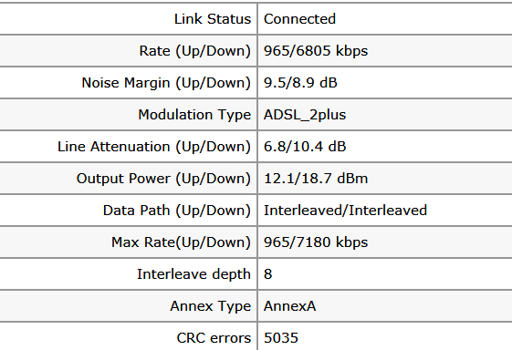

LIMAMADE Δημοσ. 5 Δεκεμβρίου 2012 Δημοσ. 5 Δεκεμβρίου 2012 Καλησπερα. Μετα απο ενα χρονο στο forum μονο σαν αναγνωστης αποφασισα να γραφτω στο insomnia και να πω και γω τον πονο μου. Ειμαι στην Wind κοντα στα 4 χρονια και ολο περιμενουμε αυτην την ριμαδο αναβαθμιση της ταχυτητας. Υποθετικα εχω 24mbps αλλα στον download εχω περιπου 600kb/s (υποψιν ξερω την διαφορα Mbps και MB/s) Απο κατω βαζω τα στατιστικα στις γραμμης μου Αυτο ειναι με το router μονο του πανω στην γραμμη Ειναι σωστες οι ταχυτητες μου σε σχεση με την αποσταση μου απο το κεντρο?
poulinos Δημοσ. 6 Δεκεμβρίου 2012 Δημοσ. 6 Δεκεμβρίου 2012 η λεξη χαλια ειναι λιγο.10 attenuation επρεπε να εχεις 20mbit .μηπως δεν εχεις φιλτρα καπου η μηπως κανας συναγερμος χωρις φιλτρο κτλ??
