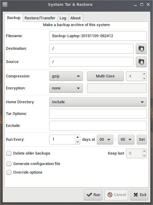

1 hour ago, tritonas00 said:
ναι τα 2 widgets διπλα απο το κουμπι "delete backups older" ενεργοποιουνται μονο αν πατημενο, αν ειναι ξεπατημενο ειναι ανενεργα
οποτε μηπως ενα drop down menu με 2 επιλογες:
1.Delete backups older than (ενεργα τα διπλα)
2.Delete all backups but last (ανενεργα τα διπλα)
και ενα γενικο που ενεργοποιει/απενεργοποιει πληρως την λειτουργια?
Ναι και έτσι είναι μια χαρά και το γενικό κουμπί πχ, backup schedule
το εκανα ετσι τελικα οπως ειπε ο pmav
Οποτε καλυπτει ολες τις περιπτωσεις:
1. Keep last 0 backups -> οτι εκανε και πριν, διαγραφει ολα τα παλια
2. Keep last 1 backup -> το "delete all previous but last" που ελεγε ο @Dr.Fuzzy
3. Keep last N backups -> κραταει τα πιο προσφατα N και διαγραφει τα παλαιοτερα
@pmav99 ο δικαιος
Επεξ/σία από tritonas00

4 hours ago, tritonas00 said:
Εδω το τελικο gui layout
@Dr.Fuzzy κανε git clone και τεστ το remove backups/keep last οταν εχεις χρονο
Τον αλλο μηνα, να μαστε καλα, θα ανεβασω την 7.0
