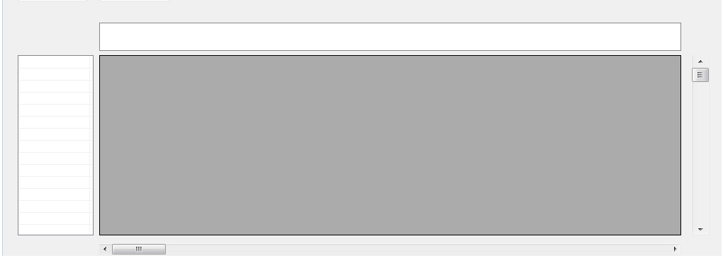

censOred Δημοσ. 7 Δεκεμβρίου 2012 Μέλος Δημοσ. 7 Δεκεμβρίου 2012 Θέλω κάτι τέτοιο να κάνω.Με τα columns όμως περιορίζομαι στο μέγεθος και παραξενεύομαι,γιατί ουσιαστικά μόνο ο προσανατολισμός της λίστας αλλάζει (φαντάζομαι). Και θέλω να συνδέσω μετά τα scrollbars με τα headers και το grid μου. Υπάρχει φως στο τούνελ? Δεν με πειράζει να λιώσω στον κωδικα απλά θέλω να ξέρω αν είναι εφικτό σε winforms αυτό και καμιά ιδέα για να ξεκολλήσω. Δεν παίζω τυχερά παιχνίδια.Μόνο στοίχημα Και είμαι και παρανομος πια,οντας ιντερνετικός
albNik Δημοσ. 7 Δεκεμβρίου 2012 Δημοσ. 7 Δεκεμβρίου 2012 Αφού έχεις ξεχωριστά scrolls κράτα ένα μικρο listview(π.χ. 20x10) listview και άλλαζε το περιεχόμενο του σε κάθε scroll event. 1
