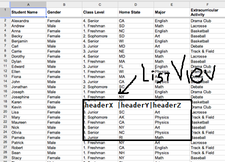

παπι Δημοσ. 7 Δεκεμβρίου 2012 Δημοσ. 7 Δεκεμβρίου 2012 Και με αυτό τον τρόπο δεν μπορώ να δμιουργήσω περισσοτερες από 65000 στηλες με τους τρόπους που ήδη γνωρίζω. Αυτό είναι το πρόβλημα που θέλω να ξεπεράσω. Δεν θα διμιουργησεις εκ στηλες!! Σου ειπα το πηγενες λαθος. Θα δημιουργησεις εναν table navigator ξερωγω πως να το ονομασω.. Που θα κανει το παρακατω φτιαξε ενα control πανω στην listview (report view), βαλτου κουμπια σκρολς ή οτι θες και "δεστο" με την db (EF, DT οτι θες). Ουσιαστη κανε zoom των δεδομενων. Δεν θα τα φορτωσεις ολα! Το control θα εχει ξερωγω 5-6 στηλες και 10-20 γραμμες. πχ στην εικονα δειχνει το C:20 Ε:25, σε αυτη την περιπτωση θα εχεις μονο 3 στηλες (x,y,z) και 5 γραμμες, αυτα θα φορτωσεις και αυτα θα φτιαξεις. Οταν θες να δεις τα δεδομενα της στηλης μετα την z απλα βαλε ενα σκρολ, κουμπι ή οτι αλλο θες που με το πατημα θα σου δινει την ψευδαισθηση οτι παει δεξια, αλλα ουσιαστικα την στηλη headerZ θα το ονομαζει headerY, headerY-> headerZ και το headerZ με την νεα στηλη, το ιδιο και με τα δεδομενα. Δηλαδη θα εχεις παντα 20 κελια ολα και ολα, τα οποια ομως θα σου δινουν την ψευδαισθηση οτι εχεις απειρα.
