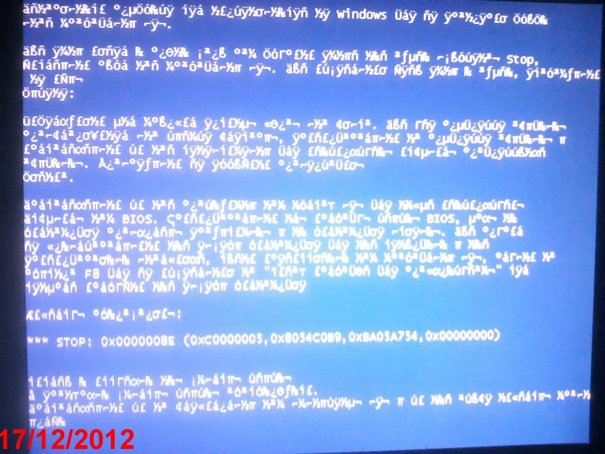

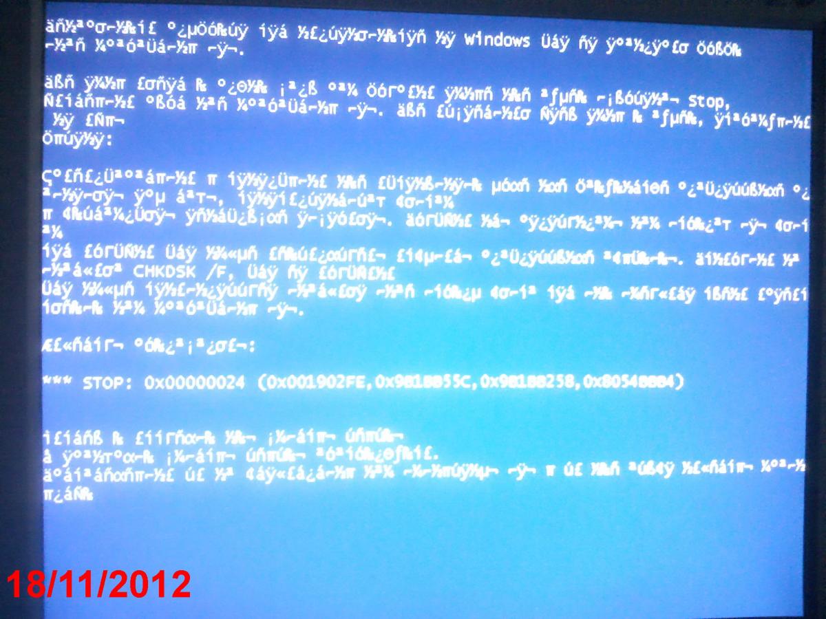

Παρατηρώ τις τελευταίες μέρες περιστασιακά την εμφάνιση μπλε οθόνης στην εκκίνηση ή λίγο μετά (εικόνες 1 & 2). Επίσης χθες παρατήρησα μια ξαφνική επανεκκίνηση.
Τα προβλήματα αυτά τα παρατηρώ μετά την προσθήκη ενός IDE δίσκου στο σύστημα.

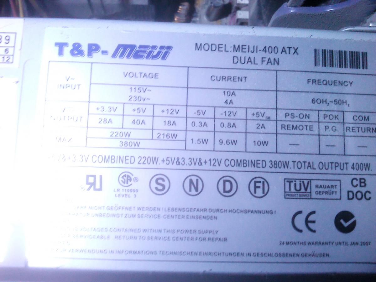

Υποπτεύομαι μήπως τα watt του τροφοδοτικού δεν είναι αρκετά (πρέπει να είναι 400 watt , εικόνα 3)

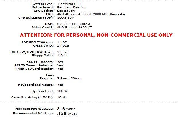

Πάντως ένας υπολογισμός των απαιτούμενων watt για το σύστημα μου έδωσε 368. (εικόνα 4). Μήπως τελικά δεν φταίει η τροφοδοσία?

Β.Μπορώ να προσδιορίσω με σιγουριά την πηγή του προβλήματος από κάποιο κωδικό στις μπλέ οθόνες?
Το τροφοδοτικό σου είναι "του κιλού" οπότε και τις αναγραφόμενες ενδείξεις μπορείς να της πάρεις μόνο ως ενδεικτικές και όχι ως πραγματικές (το 400 ας πούμε μπορεί να είναι ~320-350). Πέραν αυτών και πραγματικές να είναι, τα Α που δίνει στην 12αρα (μόλις 18) είναι ελάχιστα, και η 9600ΧΤ σου μαζί με τον Α64 ρουφάνε σχεδόν τα πάντα από αυτά. Τέλος να ξέρεις ότι ένα PSU με την πάροδο του χρόνου χάνει σε ισχύ. Έτσι μετά από 3-4 χρόνια λειτουργίας, ακόμα και να μην καεί αποδίδει πολύ λιγότερο απ' ότι αρχικά.

Β. Φυσικά το (i)-αγορά νέου τροφοδοτικού. Και δεν χρειάζεται να είναι μεγαλύτερο. Πρέπει να είναι επώνυμο και να δίνει αρκετά στην 12αρα. Αυτό ας πούμε Thermaltake Munich 430 (δίνει 34Α) όπως και αυτό Corsair CX-430 (δίνει 32Α) είναι άριστα. Όπως αντιλαμβάνεσαι χαοτικές διαφορές (διπλάσια απόδοση από τα ίδια ονομαστικά WATT).

Β. ΟΧΙ, ακόμα και αν διαβάζονταν σωστά το BSOD (προφανώς έχεις ελληνικά windows και δεν...) αυτά που λέει είναι ενδεικτικά και παραπάμπουν στο Α που λέω παραπάνω.
