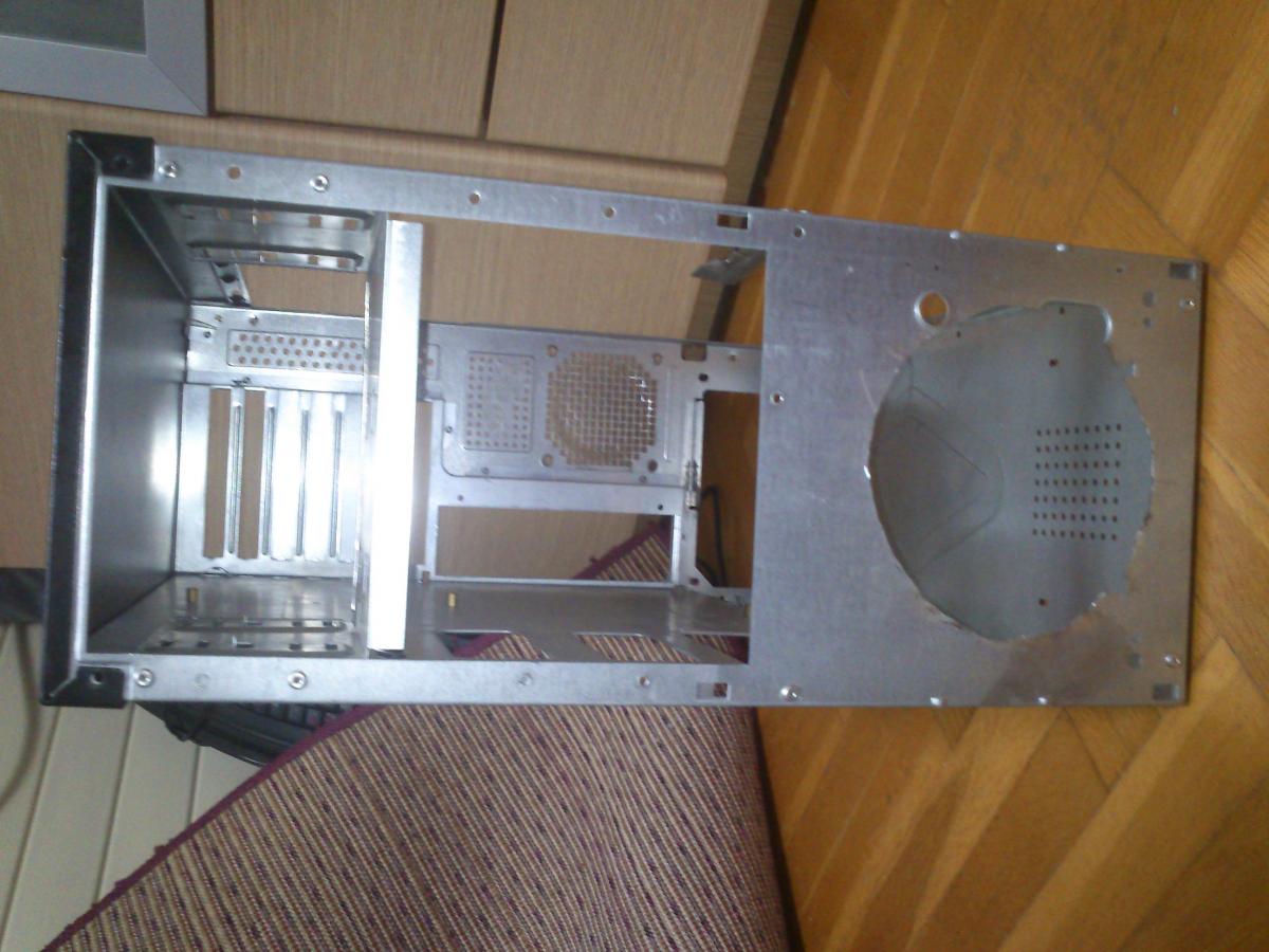

Λοιπών δεν βρήκα φώτο του case στο internet αλλά να μερικές όπως είναι τώρα.

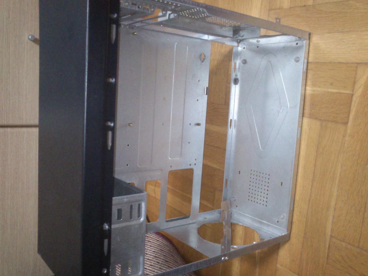

Μία γενική όψη όπως είναι τώρα χωρίς τα πλαϊνά και την πρόσοψη.

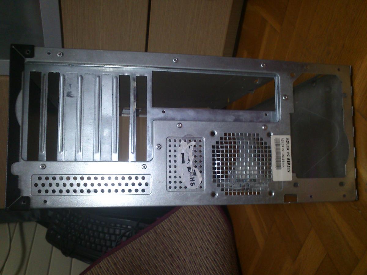

η πίσω όψη που έχει έρθει πάνω κάτω
η τρύπα για τον 12άρη ανεμιστήρα

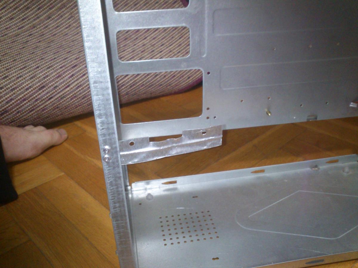

και ενα εξτρά μέταλο που έβαλα για να στιρίζει την θήκη των σκληρών για να κοιτάνε τα βύσματα προς τα πίσω.
