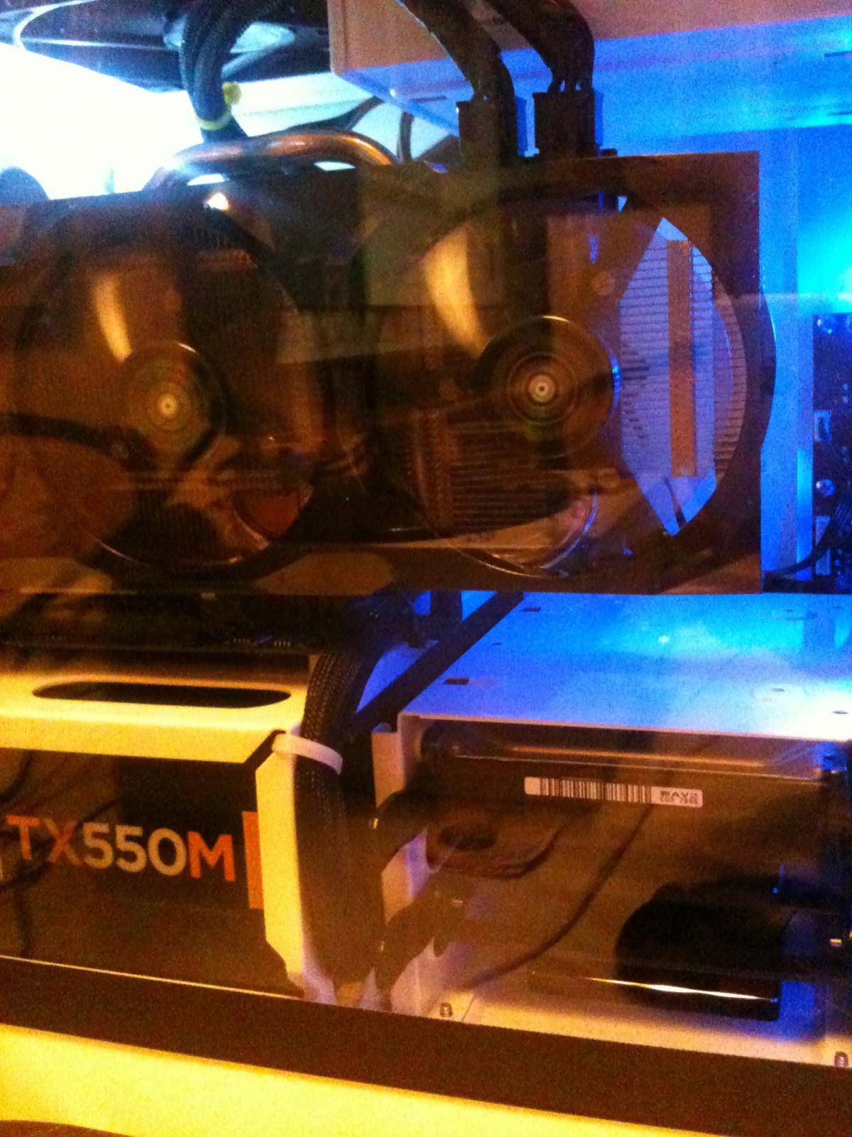

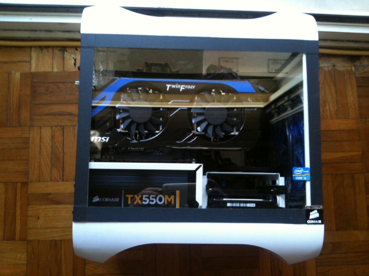

ninos30 Δημοσ. 9 Ιανουαρίου 2013 Δημοσ. 9 Ιανουαρίου 2013 Εγώ πάντως με το λευκό έχω έρωτα Αυτό το κουτί έπρεπε να το βγάλουν Magic-Box... Εδώ μέσα έχει Η100 που δεν μπαίνει σε άλλα κι άλλα: 1
MoviemakerGr Δημοσ. 10 Ιανουαρίου 2013 Δημοσ. 10 Ιανουαρίου 2013 Ναι αλλά δεν έχει DvD .. Η μάλλον το έχει στο ... τραπέζι ! Ασε που τα καλώδια τροφοδοσίας τα έχει περάσει χάλια ο τσαπατσούλης..
