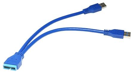

trek Δημοσ. 22 Ιανουαρίου 2013 Δημοσ. 22 Ιανουαρίου 2013 Ο ελεγκτής usb3 της μητρικής, είναι μια χαρά..δε χρειάζεσαι άλλον. Αυτό που χρειάζεσαι είναι ένα καλώδιο επέκτασης σε μορφή "Υ". Θα ξεκινάει απο πίσω, και μέσω της τρύπας για σύνδεση υδρόψυξης, θα καταλήγει στο μπροστινό πάνελ. Κάτι τέτοιο φαντάζομαι χρειάζεται. Το θέμα είναι, οτι με λίγο ψάξιμο, δεν βρήκα κάτι απο Ελλάδα αλλα σου βάζω και ένα λινκ για να το παραγείλεις απο εξωτερικό. http://www.hwtools.net/Accessory/Y19-U3R-025.html Πάντως να ξέρεις, οτι μόνο οι ακριβοι ξεχωριστοί controllers, έχουν καλές επιδόσεις. Αν είναι να πας σε controller του 20ευρου, καλύτερα κράτα το με usb2.

trek Δημοσ. 22 Ιανουαρίου 2013 Δημοσ. 22 Ιανουαρίου 2013 Δεν με κατάλαβες πιστεύω . Με αυτό το καλώδιο που σου έγραψα απο πάνω (έκανα και edit με ακριβώς την μορφή που χρειάζεται και λινκ για αγορά), φέρνεις με λίγα λόγια, τις θύρες usb3 του i/o , στο μπροστινό πάνελ. Κατάλαβες? Τώρα αν θες παρα ταύτα ξεχωριστό controller, για να αξίζει θα πρέπει να αγοράσεις κάτι αρκετά ακριβό. Περίμενε αν είναι να σου απαντήσει και κανας άλλος, γιατί δεν έχω χρησιμοποιήσει ακριβούς controllers και δεν ξέρω τι να σου προτείνω.
