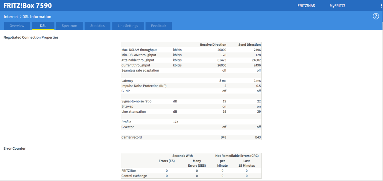

poulinos Δημοσ. 9 Ιουλίου 2018 Δημοσ. 9 Ιουλίου 2018 23 hours ago, LionRulesGR said: Pouline κοντευω να τρελαθω … Αγορασα το FritzBox 7590 (Την Ναυαρχίδα της AVM) και ενω το FritzBox με αφηνει να αλλαξω μεταξυ Annex A και B, και στα 2 Annex που το δοκιμασα μου βγαζει "The Internet Connection check Failed. The Internet Service Provider is not responding to PPPoE Packets. Repeat the test at a later point in time." Εχω 2 μερες που δοκιμαζω και τιποτα… Αγορασα αυτο το ρουτερ με σκοπο να γλιτωσω απο το τραγικο ρουτερ του οτε. Χρησιμοποιωντας το Router του OTE βλεπω πως στο Encapsulation μου βγαζει Annex M … Αυτο ειναι το προβλημα ? Γιατι δεν μπορω απο το Φριτζ να επιλεξω Annex M ? Μονο A και B μου δειχνει.. γνωριζεις τι μπορω να κανω ? Συγχρονίζω σε Brodcom DSLAM. παρε και 3 ScreenShot. καταρχην εχεις vdsl.οποτε ξεχνας annex m annex a annex b στις επιλογες.πρεπει ομως να πας μετα ξανα εκει που φτιαχνεις το connection και να βαλειςοτι θες vlan id και να δωσεις 835 αλλιως δεν θα παιξεις ποτε.δεν στο ζηταρι στο wizard οποτε για αυτο δεν παιζεις
LionRulesGR Δημοσ. 9 Ιουλίου 2018 Δημοσ. 9 Ιουλίου 2018 43 λεπτά πριν, poulinos είπε καταρχην εχεις vdsl.οποτε ξεχνας annex m annex a annex b στις επιλογες.πρεπει ομως να πας μετα ξανα εκει που φτιαχνεις το connection και να βαλειςοτι θες vlan id και να δωσεις 835 αλλιως δεν θα παιξεις ποτε.δεν στο ζηταρι στο wizard οποτε για αυτο δεν παιζεις Πραγματικα σ'ευχαριστω… επαιξε αμεσως… και πανω που διαβαζα ΠΡΙΝ αγορασω αυτο το ρουτερ οτι ο ΟΤΕ δινει τους κωδικους τηλεφωνιας …τους καλω και μου λενε οτι ΛΥΠΟΥΜΑΣΤΕ αλλα απο 15-6-2018 σταματησαμε να το κανουμε… ΤΙ ??? Μου προτειναν οτι αν επιστρεψω το router που αγορασα και το αγορασω απο καταστημα COSMOTE οτι θα παιξει αυτοματα το τηλεφωνο.. αυτο που ΔΕΝ ηταν ικανοι να απαντησουν ηταν ΠΩΣ θα ρυθμισω την τηλεφωνια στο FritzPhone App χωρις να εχω τους κωδικους… Δεν παμε καθολου καλα.. γνωστος μου προτεινε να ξεκινησω νομικες διαδικασιες γιατι οι κωδικοι δεν τους ανηκουν.. Πουλινε δεν υπαρχει συντομοτερος και λιγοτερα επωδυνος τροπος ?
