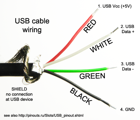

panos217 Δημοσ. 27 Ιανουαρίου 2013 Δημοσ. 27 Ιανουαρίου 2013 κοιταξε λιγο την φωτο πιο κατω θα χρησιμοποιησεις τα 2 απο τα 4, το μαυρο που ειναι ο ουδετερος και το κοκκινο που ειναι το ρευμα. αφαιρεις το μολεξ και ενωνεις τα καλωδια. Απλα να ξερεις οτι θα εχεις 5ν και οχι 12! και φυσικα το ανεμιστηρακι θα γυριζει πιο αργα. Εχω κανει κατι παρομοιο.
ignatiz Δημοσ. 28 Ιανουαρίου 2013 Μέλος Δημοσ. 28 Ιανουαρίου 2013 το εφτιαξα τελικα ολα οκ! τ ο ανεμιστηρακι λειτουργει πιο αργα οποω ειπεσ αλλα κανει τη δουλεια του,ν σε καλα!
