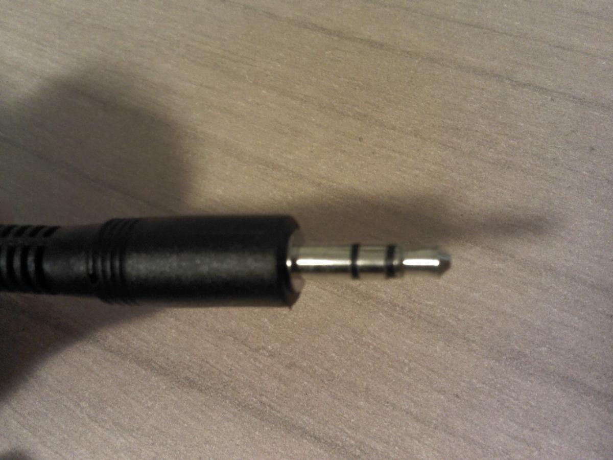

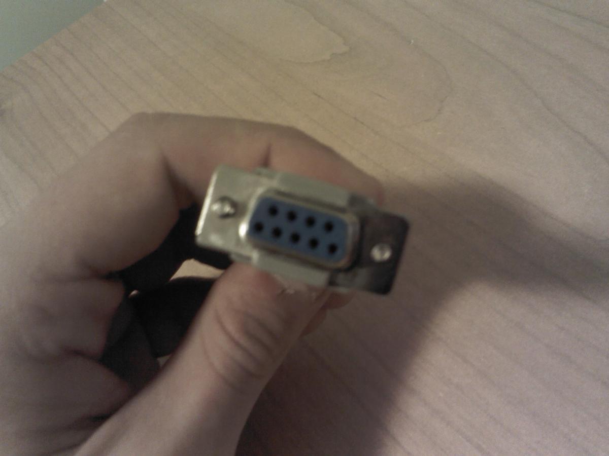

Duck Dodgers Δημοσ. 31 Ιανουαρίου 2013 Δημοσ. 31 Ιανουαρίου 2013 Καλησπέρα, έχω εδώ και 2 χρόνια περίπου αυτό μόνο τώρα το έβγαλα από την αποθήκη και σκέφτομαι να το προγραμματίσω μόνο που στο pc μου δεν έχω θύρα για το καλώδιο που περιέχει το ρομποτάκι!μπορώ να βρω κάποιο που να κάνει την ίδια δουλειά αλλά να έχει usb πχ?
kostastnt Δημοσ. 31 Ιανουαρίου 2013 Δημοσ. 31 Ιανουαρίου 2013 Θα βαλεις rs232 απο τις εσωτερικες θυρες της μητρικης.. Διαβασε το μανουαλ και θα δεις Sent from my iPhone using Insomnia
Duck Dodgers Δημοσ. 31 Ιανουαρίου 2013 Μέλος Δημοσ. 31 Ιανουαρίου 2013 με μια γρήγορη ματιά δεν βρήκα κάτι..
nemesiskp Δημοσ. 31 Ιανουαρίου 2013 Δημοσ. 31 Ιανουαρίου 2013 Λογικο,ειναι πολυ καινουρια η μητρικη σου για να εχει rs232.Υπαρχει ανταπτορας σε usb αλλα δεν ξερω εαν θα σου κανει γιατι το usb βγαζει μονο 5volt ενω το rs232 βγαζει αρκετα μεγαλυτερη ταση(δεν θυμαμαι ποση ακριβως).Ετσι προγραμματιζουμε κατι PIC στο τει και με usb δεν δουλεψε.Τωρα εαν θες να το δοκιμασεις ψαξε στο εμποριο για usb to rs232,αλλιως πρεπει να βρεις υπολογιστη που να εχει τετοια θυρα. Ξεχασα να αναφερω οτι υπαρχει περιπτωση να εχεις σειριακη εσωτερικη θυρα,δηλαδη πανω στην μητρικη.Η δικη μου εχει.Θα χρειαστεις κατι τετοιο.
kostastnt Δημοσ. 1 Φεβρουαρίου 2013 Δημοσ. 1 Φεβρουαρίου 2013 <p>Λογικο,ειναι πολυ καινουρια η μητρικη σου για να εχει rs232.Υπαρχει ανταπτορας σε usb αλλα δεν ξερω εαν θα σου κανει γιατι το usb βγαζει μονο 5volt ενω το rs232 βγαζει αρκετα μεγαλυτερη ταση(δεν θυμαμαι ποση ακριβως).Ετσι προγραμματιζουμε κατι PIC στο τει και με usb δεν δουλεψε.Τωρα εαν θες να το δοκιμασεις ψαξε στο εμποριο για usb to rs232,αλλιως πρεπει να βρεις υπολογιστη που να εχει τετοια θυρα.</p> <p> </p> <p>Ξεχασα να αναφερω οτι υπαρχει περιπτωση να εχεις σειριακη εσωτερικη θυρα,δηλαδη πανω στην μητρικη.Η δικη μου εχει.Θα χρειαστεις κατι <a href="http://soekris.com/media/catalog/product/cache/1/image/9df78eab33525d08d6e5fb8d27136e95/s/e/serial_connector_second_com_port_1.jpg">τετοιο</a>.</p> Αυτο ακριβως εγραψα πιο πανω.. 100% εχει θυρα εσωτερικα.. Sent from my iPhone using Insomnia
nemesiskp Δημοσ. 1 Φεβρουαρίου 2013 Δημοσ. 1 Φεβρουαρίου 2013 Αυτο ακριβως εγραψα πιο πανω.. 100% εχει θυρα εσωτερικα.. Sent from my iPhone using Insomnia Ουπς,δεν εδωσα σημασια στο "εσωτερικες"....
Duck Dodgers Δημοσ. 1 Φεβρουαρίου 2013 Μέλος Δημοσ. 1 Φεβρουαρίου 2013 Λογικά που θα είναι πάνω στην μητρική? δεν βλέπω κάτι στο μανουαλ..
The_Judas Δημοσ. 1 Φεβρουαρίου 2013 Δημοσ. 1 Φεβρουαρίου 2013 Δεν έχουν πλέον σειριακή θύρα οι μητρικές. Αν δεν έχεις κάποιον παλιό υπολογιστή διαθέσιμο, θα πρέπει να αγοράσεις μια κάρτα PCI -> serial (rs232) edit: Στο manual βλέπω ότι έχει εσωτερικά θύρα com. Οπότε λογικά μπορεί να βάλει και κάτι τέτοιο που είναι και πιο φθηνό: http://www.frontx.com/pro/cpx102_2.html
Duck Dodgers Δημοσ. 1 Φεβρουαρίου 2013 Μέλος Δημοσ. 1 Φεβρουαρίου 2013 στο πλαίσιο που είδα δεν είχε.. (Πάτρα)
The_Judas Δημοσ. 2 Φεβρουαρίου 2013 Δημοσ. 2 Φεβρουαρίου 2013 Δύσκολα θα βρεις στην ελληνική αγορά εσωτερική σειριακή (pci έχουν πολλοί). Ίσως σε κάποια συνοικιακά να έχουν κάποιο κομμάτι που να τους περισσεύει, γιατί ορισμένες μητρικές το δίνουν ως παρελκόμενο στη συσκευασία. Άλλη επιλογή να το πάρεις από το ebay.
kostastnt Δημοσ. 2 Φεβρουαρίου 2013 Δημοσ. 2 Φεβρουαρίου 2013 Ρωτα σε οποιοδηποτε μαγαζι που φτιαχνουν υποκογιστες.. Μπορει να τους εχει ξεμεινει τιποτα.. Sent from my iPhone using Insomnia
duffyduck Δημοσ. 2 Φεβρουαρίου 2013 Δημοσ. 2 Φεβρουαρίου 2013 Εφοσον η μητρικη σου εχει header για σειριακη, παρε ενα bracket/καλωδιο οπως σου ειπε ο φιλος The_Judas Διαφορετικα κατι τετοιο: Targus USB To Serial Port Adapter Cable PA088Ehttp://www.e-gate.gr/peripherals-and-accessories/cables-adaptors/adaptors/targus-usb-to-serial-port-adapter-cable-pa088e.htmlLogilink USB to RS232 Serial Port Adapterhttp://www.topsystems.gr/products/Logilink-USB-to-RS232-Serial-Port-Adapter-%CE%A3%CF%85%CE%BC%CE%B2%CE%B1%CF%84%CF%8C-%CE%BC%CE%B5-XP%2CVista%2CLinux-%CE%BA%CE%BB%CF%80..htmlDigitus PCI 1 x Serial Port DS-33000-1http://www.e-gate.gr/computers-and-hardware/modding-and-cooling/expansion-cards/digitus-pci-1-x-serial-port-ds-33000-1.html
