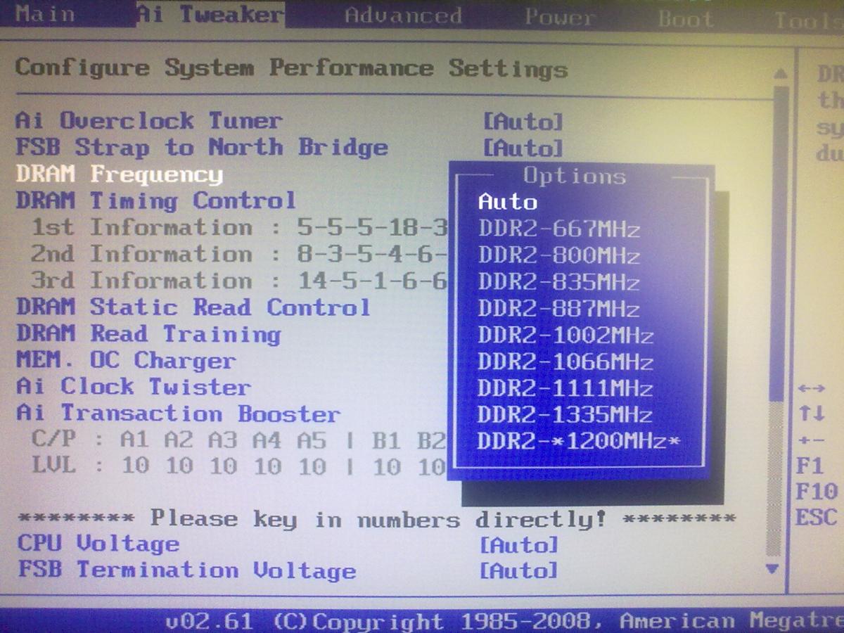

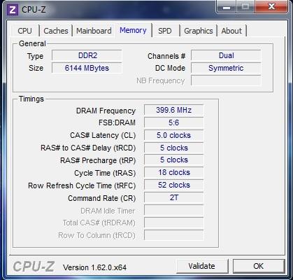

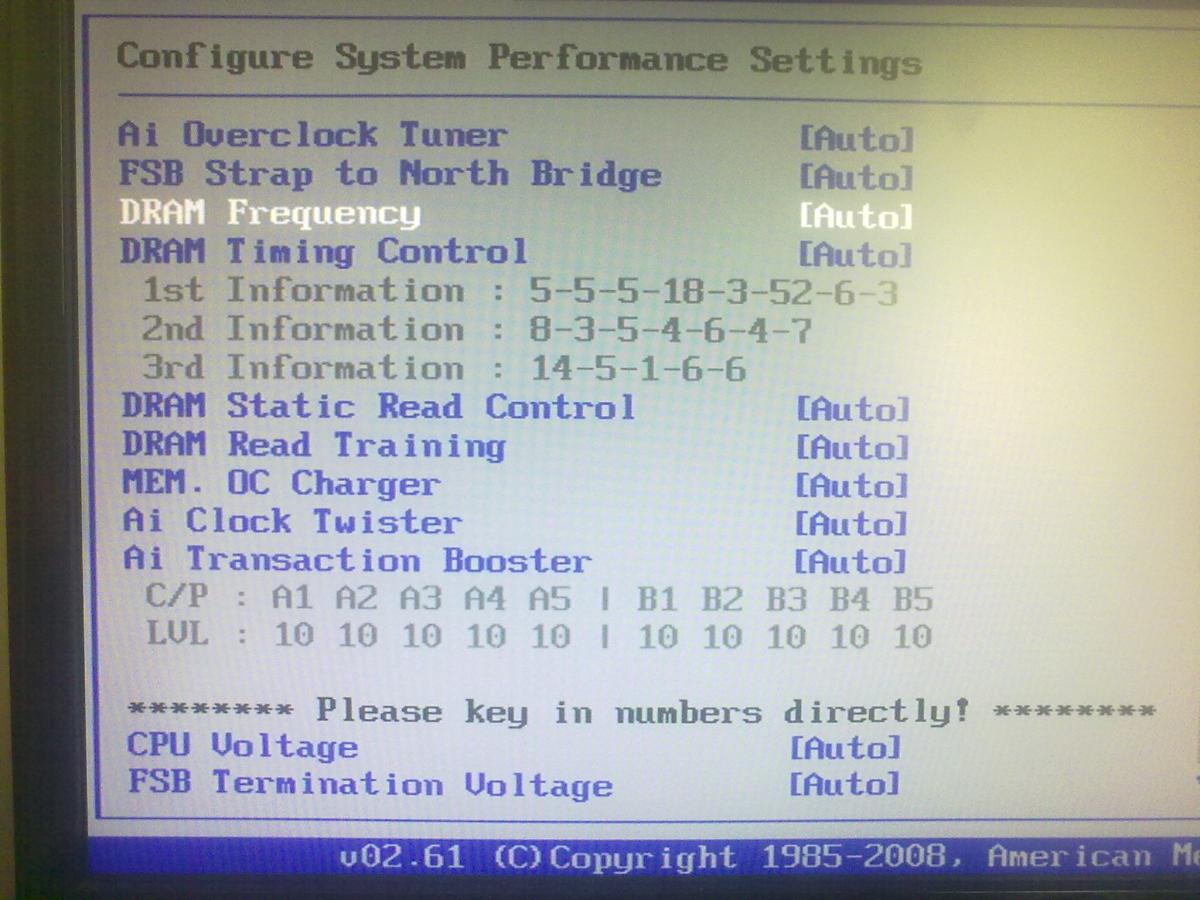

Dimitris560 Δημοσ. 3 Φεβρουαρίου 2013 Δημοσ. 3 Φεβρουαρίου 2013 Καλησπέρα... έχω το παρακάτω σύστημα που έχω επισυνάψει.Έχω τις 3 μνήμες KHX8500D2/2G (σε dual channel) δηλαδή 3 απο αυτές Site: http://www.you.gr/b2c_iqshop/b2c/pd.do?pg=12FE1754117C7B4CA0D18486FDEBA176&pa=2E4C2FDB42B72747ADC5850EF747CE53">εδώ Η μνήμη μου όπως δείχνει στο CPU-Z στη φωτογραφία memory όυι τρέχει στα 399.6MHz(δηλαδή x2 που είναι DDR2 πές 800MHz).Δεν θα έπρεπε να τρέχει στα 1066 δηλαδή να είναι στα 533.3Μhz ? Επειδή διάβασα και άλλα πόστ πρίν το γράψω μπήκα τελικά στα bios και απο την τελευταια φωτοφραφια που εχω ανεβάσει επέλεξα το 1066MHz(πρίν ήταν στο auto) ,τώρα το CPU-Z στο Memory μου δείχνει όπως στην τελευταία φωτογραφία οτι τρέχει στα 532.8Mhz τα slot ειναι ίδια με τις προηγούμενες φωτογραφίες είναι με τάση 1.80V δηλαδή,Έκανα καλά που το αύξησα ή θα έχω πρόβλημα; γιατι κάπου διάβασα οτι θα πρέπει να ανεβάσω τα volt σε 2.3V απο 1,80V που είναι τώρα,να το γυρίσω πίσω στο auto;Δώστε μου λίγο τα φώτα σας...

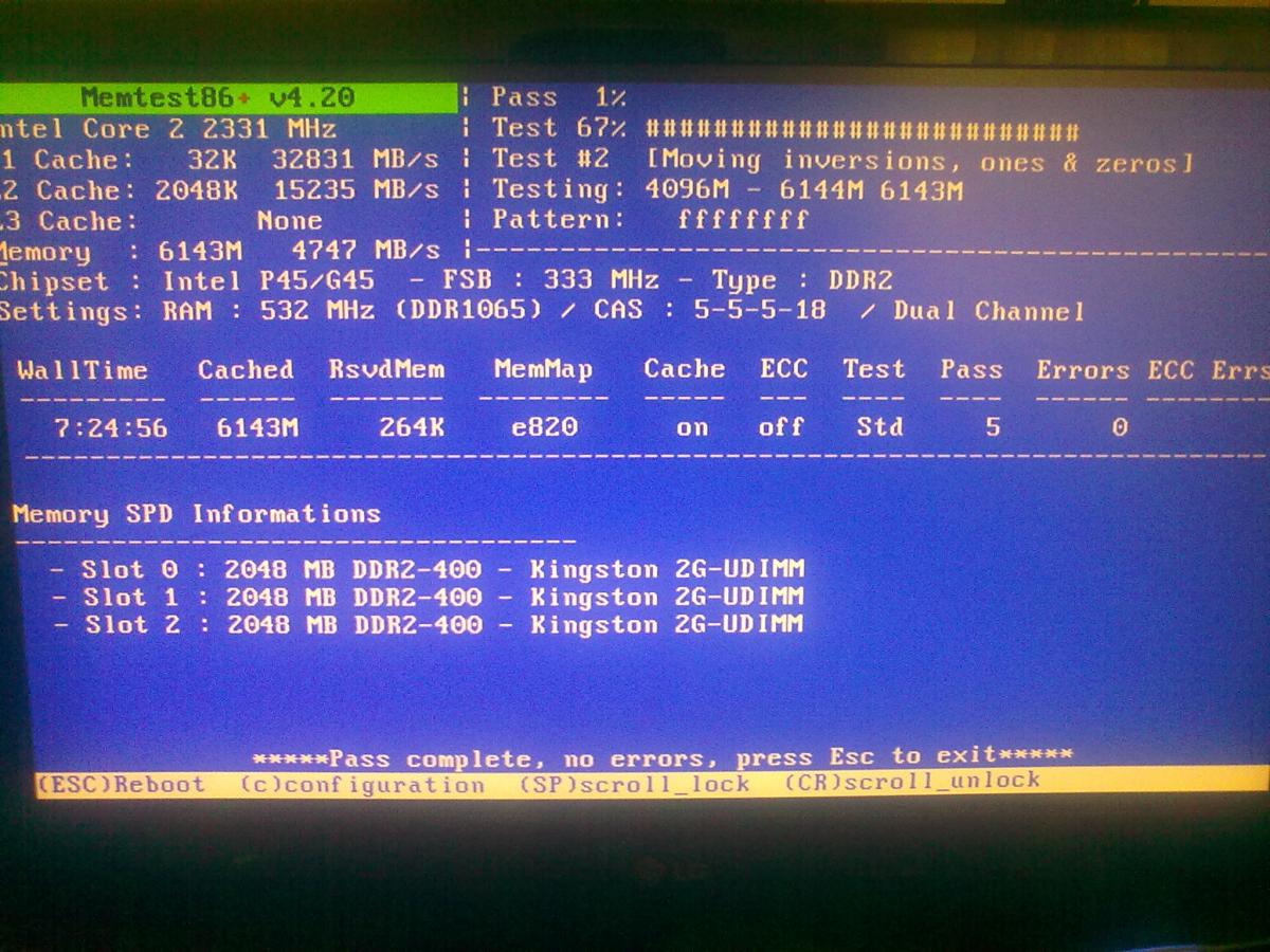

ninos30 Δημοσ. 3 Φεβρουαρίου 2013 Δημοσ. 3 Φεβρουαρίου 2013 Τις αφήνεις ως έχει και τρέχεις ένα memtest για τουλάχιστον 4 Loops. Θα σου πρότεινα ένα over-night test και όσα προλάβει να κάνει (10-12?). Αν στο βγάλει καθαρό είσαι εντάξει. Αν σου βγάλει κοκκινίλες αρχίζεις και ανεβάζεις RAM V και ξαναδοκιμάζεις

ninos30 Δημοσ. 3 Φεβρουαρίου 2013 Δημοσ. 3 Φεβρουαρίου 2013 Όπως ακριβώς τα είπες Από εδώ: http://www.memtest.org/ Αν ξυπνήσεις το πρωί και τα δεις όλα μπλε είσαι ΟΚ
Dimitris560 Δημοσ. 3 Φεβρουαρίου 2013 Μέλος Δημοσ. 3 Φεβρουαρίου 2013 Έγινε ,ευχαριστώ το πρώτο κατέβασα....θα το κάνω ή σήμερα η αύριο,πρέπει να βρώ άδειο CD πρώτα.

Dimitris560 Δημοσ. 5 Φεβρουαρίου 2013 Μέλος Δημοσ. 5 Φεβρουαρίου 2013 Τις αφήνεις ως έχει και τρέχεις ένα memtest για τουλάχιστον 4 Loops. Θα σου πρότεινα ένα over-night test και όσα προλάβει να κάνει (10-12?). Αν στο βγάλει καθαρό είσαι εντάξει. Αν σου βγάλει κοκκινίλες αρχίζεις και ανεβάζεις RAM V και ξαναδοκιμάζεις Όπως ακριβώς τα είπες Από εδώ: http://www.memtest.org/ Αν ξυπνήσεις το πρωί και τα δεις όλα μπλε είσαι ΟΚ Λοιπόν φίλε μου το άφησα να κάνει 5 pass και το αφήνω να συνεχίσει ακόμα, όλα μπλε μου τα δείχνει μέχρι στιγμής.. Οπότε τα αφήνω όπως είναι δεν πειράζω τίποτα αλλο στα BIOS ε; Καλα δεν έκανα που ανεβασα τα Μhz; (ήδη μια διαφορα την βλέπω μπορώ να σου πώ ειδικα με τα το ανοιγμα μετα το καλοσορίσατε τα στοιχεια ολα φορτώνουν πολυ πιο γρηγορα και ειναι απευθείας έτοιμα) Λές να έχω κάποιο πρόβλημα στο μέλλον;
Dimitris560 Δημοσ. 5 Φεβρουαρίου 2013 Μέλος Δημοσ. 5 Φεβρουαρίου 2013 8 pass και όλα κομπλε (το σταμάτησα)
