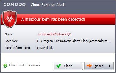

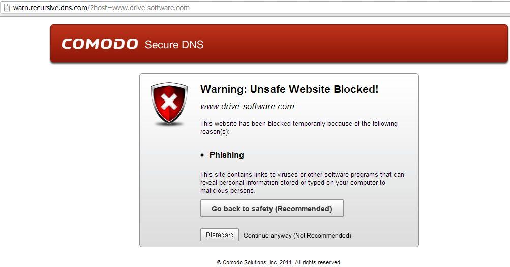

mitsikas Δημοσ. 15 Φεβρουαρίου 2013 Δημοσ. 15 Φεβρουαρίου 2013 (επεξεργασμένο) Έχω εγκατεστημένο από το 2006 το "Atomic alarm clock" σε «Νταλάρας, Νταλάρας, Νταλάρας» έκδοση και για χρόνια κανένα antivirus, antispyware, antimalware, πυρότοιχος, κουλουπού, κουλουπού δεν έβλεπε κάποιο πρόβλημα. Τον τελευταίο μήνα μετά την τελευταία αναβάθμιση που έκανα στο Comodo Firewall (εκδ. 5.12.256249.2599) κάθε φορά που ανοίγει ο υπολογιστής μου χτυπάει το Comodo και λέει ότι το Atomic alarm clock είναι malware! To scanάρω με το avast, το Malwarebytes Anti-Malware, το Spybot - Search & Destroy και κανένα δεν βρίσκει πρόβλημα. Και επίσης τόσα χρόνια (7) που το χρησιμοποιώ δεν έχω αντιμετωπίσει το οποιοδήποτε πρόβλημα που να με βάλει σε υποψίες ότι κάποιο πρόβλημα μπορεί να υπάρχει με μόλυνση. Πως είναι δυνατόν το Comodo ξαφνικά να το βλέπει σαν malware, όταν οι παλαιότερες εκδόσεις του δεν το έβλεπαν και κάθε άλλο πρόγραμμα που scanάρει το θεωρεί αβλαβές; Εν τω μεταξύ όταν πάω να μπω στην επίσημη σελίδα του software στο www.drive-software.com πάλι το Comodo χτυπάει και μου λέει ότι είναι unsafe λόγω phishing! Δεν το καταλαβαίνω αυτό, πως ξαφνικά κάτι που δεν μπλόκαρε, αποφάσισε ότι το ένα του βρωμάει το άλλο του μυρίζει. Μήπως λίγο είναι η Ζαν ντ'Αρκ των firewalls και ακούει φωνές για ιούς και ψαρέματα; Αντιμετωπίζει άλλος παρόμοια θέματα; Βάζω και φωτο αυτών των μηνυμάτων: Επεξ/σία 15 Φεβρουαρίου 2013 από mitsikas

mitsikas Δημοσ. 15 Φεβρουαρίου 2013 Μέλος Δημοσ. 15 Φεβρουαρίου 2013 Eδώ λέει ότι δεν έχει κάτι http://atomic-alarm-clock.en.lo4d.com/virus-malware-tests Από πού είναι κατεβασμένο? Αν είχε κάποιο «Νταλάρας, Νταλάρας, Νταλάρας» πολύ πιθανό να χτυπάει λόγω αυτού. το είχα δει αυτό το λινκ και πριν ποστάρω εδώ, αλλά δεν ξέρω πόσο αξιοπιστοι είναι. Ναι το τρέχω με Νταλάρα, Νταλάρα, Νταλάρα, αλλά το παράξενο δεν είναι ότι το έχω Νταλαριασμένο, αλλά ότι για χρόνια δεν υπήρχε πρόβλημα και δεν βλέπει πρόβλημα κανένα άλλο αντι-οτιδηποτεsoftware, ούτε καν οι παλαιότερες εκδόσεις του Κόμοντου. Και λεω έγινε ξαφνικά το firewall τόσο έξυπνο με το τελευταίο update και ανακάλυψε όσα δεν ανακαλύπτουν όλοι οι υπόλοιποι και ούτε καν ο παλιός του εαυτός; Και αυτόν τον υπολογιστή τον έχω χρόνια και δεν έχει μολυνθεί τίποτα άλλο. Επιπλέον τόσα χρόνια όσα αρχεία έχω στείλει είτε με emails είτε με φλασάκια κλπ σε άλλους, κανένας δεν μου είπε, ε ψιτ μου στέλνεις μολυσμένα αρχεία. Τοσα χρόνια με το Νταλαριασμένο πρόγραμμα, αν υπήρχε το οτιδήποτε δεν θα έπρεπε να είχε φανεί έστω και μια υποψία ένδειξης; Αυτό ήταν που με παραξένεψε βασικά. Ίσως έχει δίκιο ο ΜινδΨοντρολ για τον χευριστικό αγλόριθμο. Τι να πω; Μυστήρια πράγματα αυτά τα μηχανήματα του διαβόλου. Καλό θα ήταν να αποφεύγονται λέξεις κλειδιά , όπως «Νταλάρας, Νταλάρας, Νταλάρας»! Όσον αφορά το πόστ , μάλλον μου μοιάζει για φόλς αλάρμ και ειδικότερα πρόβλημα στον heuristic αλγόριθμο ! MindControl. Ο φίλος που την κατέβασε «Νταλάρας, Νταλάρας, Νταλάρας» δε σε πείραξε? edit done Sincerely Jim Panousis ΥΓ το θέμα δεν το άνοιξα για το αν το atomic alarm clock και ο Νταλάρας του έχουν πρόβλημα, αλλά για την αλλαγή συμπεριφοράς του Comodo που όχι μόνο βαράει καμπάνες για το πρόγραμμα, αλλά και για το κανονικό website του, στο οποίο φυσικά δεν βρίσκεις τον Νταλάρα για να το «μεταλλάξεις» από trial. Η «υπερευαισθησία» του με προβλημάτισε και λέω είναι δυνατόν να ξαναανακάλυψε τον κόσμο μόνο αυτό; 1
