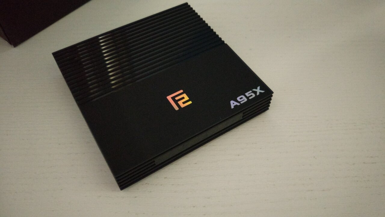

7nisiotis Δημοσ. 12 Ιουνίου 2019 Δημοσ. 12 Ιουνίου 2019 Ήρθε Μέχρι στιγμής όλα μια χαρά εκτός του ήχου. Επειδή δεν έχω τηλεόραση (προσωρινά) μεγάλη σπίτι το συνδεσα στην 24αρα του pcιυ με κάτι ακουστικά ψείρες ( xiaomi pistons hd 2 ) για δοκιμή και πραγματικά απογοητεύτηκα από τον ήχο. Σαν να ακους από ραδιοφωνακι της δεκαετίας του 90 από την Ομόνοια. Επειδή είμαι άσχετος από θέμα ήχου. Κάνω κάτι λάθος παιδιά; Στην AV έξοδο το συνδέσα. Έχει και μια SpDif βλεπω. Προτείνετε ιδέες αν μπορείτε. Να βρω κάποια εξωτερική κάρτα ήχου με usb;
filios filios Δημοσ. 12 Ιουνίου 2019 Δημοσ. 12 Ιουνίου 2019 18 λεπτά πριν, 7nisiotis είπε Ήρθε Μέχρι στιγμής όλα μια χαρά εκτός του ήχου. Επειδή δεν έχω τηλεόραση (προσωρινά) μεγάλη σπίτι το συνδεσα στην 24αρα του pcιυ με κάτι ακουστικά ψείρες ( xiaomi pistons hd 2 ) για δοκιμή και πραγματικά απογοητεύτηκα από τον ήχο. Σαν να ακους από ραδιοφωνακι της δεκαετίας του 90 από την Ομόνοια. Επειδή είμαι άσχετος από θέμα ήχου. Κάνω κάτι λάθος παιδιά; Στην AV έξοδο το συνδέσα. Έχει και μια SpDif βλεπω. Προτείνετε ιδέες αν μπορείτε. Να βρω κάποια εξωτερική κάρτα ήχου με usb; Xωρίς τα ακουστικά δεν δοκίμασες τον ηχο;
gat0s814 Δημοσ. 12 Ιουνίου 2019 Δημοσ. 12 Ιουνίου 2019 5 ώρες πριν, filios filios είπε Δεν προσπάθησα πριν να το συνδέσω. Ανάβει κόκκινο λαμπάκι και αμέσως γινεται πράσινο,εμφανίζει την γραμματοσείρα android και μενει εκει. Αν δεν το συνδεσες ποτε τοτε πρεπει να εγκαταστησεις πρωτα σωστα τους rockchip drivers! Και μετα θα εισαι ετοιμος για φλασαρισμα! Παντως αν εχεις η μπορεις να βρεις και καποιο αλλο τροφοδοτικο κανε μια δοκιμη! Η αν μπορεις βαλε το καλωδιο του usb απο την μια ακρη στο μποξακι και απο την αλλη στο λαπτοπ και κοιταξε αν ανοιξει κανονικα! 1 ώρα πριν, 7nisiotis είπε Ήρθε Μέχρι στιγμής όλα μια χαρά εκτός του ήχου. Επειδή δεν έχω τηλεόραση (προσωρινά) μεγάλη σπίτι το συνδεσα στην 24αρα του pcιυ με κάτι ακουστικά ψείρες ( xiaomi pistons hd 2 ) για δοκιμή και πραγματικά απογοητεύτηκα από τον ήχο. Σαν να ακους από ραδιοφωνακι της δεκαετίας του 90 από την Ομόνοια. Επειδή είμαι άσχετος από θέμα ήχου. Κάνω κάτι λάθος παιδιά; Στην AV έξοδο το συνδέσα. Έχει και μια SpDif βλεπω. Προτείνετε ιδέες αν μπορείτε. Να βρω κάποια εξωτερική κάρτα ήχου με usb; Οταν συνδεθει σωστα σε μια καλη τιβι με hdmi θα εχει και καλο ηχο! Μη φοβασε..!
7nisiotis Δημοσ. 12 Ιουνίου 2019 Δημοσ. 12 Ιουνίου 2019 6 λεπτά πριν, gat0s814 είπε Αν δεν το συνδεσες ποτε τοτε πρεπει να εγκαταστησεις πρωτα σωστα τους rockchip drivers! Και μετα θα εισαι ετοιμος για φλασαρισμα! Παντως αν εχεις η μπορεις να βρεις και καποιο αλλο τροφοδοτικο κανε μια δοκιμη! Η αν μπορεις βαλε το καλωδιο του usb απο την μια ακρη στο μποξακι και απο την αλλη στο λαπτοπ και κοιταξε αν ανοιξει κανονικα! Οταν συνδεθει σωστα σε μια καλη τιβι με hdmi θα εχει και καλο ηχο! Μη φοβασε..! Το θέμα είναι ότι θα πάει μετά το καλοκαίρι αυτό. Ψάχνω μια usb λύση ώστε να έχω της προκοπής ήχο. Έχει μια έξοδο η οθονουλα αλλά βγάζει παράσιτα ( ένα σσσσσσσ ) αλλά εκεί ο ήχος είναι πολύ πιο δυνατός ( βέβαια χωρίς ούτε λίγο μπάσο )
gat0s814 Δημοσ. 12 Ιουνίου 2019 Δημοσ. 12 Ιουνίου 2019 8 λεπτά πριν, 7nisiotis είπε Το θέμα είναι ότι θα πάει μετά το καλοκαίρι αυτό. Ψάχνω μια usb λύση ώστε να έχω της προκοπής ήχο. Έχει μια έξοδο η οθονουλα αλλά βγάζει παράσιτα ( ένα σσσσσσσ ) αλλά εκεί ο ήχος είναι πολύ πιο δυνατός ( βέβαια χωρίς ούτε λίγο μπάσο ) ΥΠΟΜΟΝΗ....!

7nisiotis Δημοσ. 12 Ιουνίου 2019 Δημοσ. 12 Ιουνίου 2019 15 λεπτά πριν, gat0s814 είπε ΥΠΟΜΟΝΗ....! Δηλαδή με κάρτα ήχου εξωτερική ή με κάποιο άλλο τρόπο να πάρουμε ήχο απευθείας από το μποξ δε γίνεται;
gat0s814 Δημοσ. 12 Ιουνίου 2019 Δημοσ. 12 Ιουνίου 2019 1 ώρα πριν, filios filios είπε Το συνδεσα αλλα δεν μπορώ να κανω τα windows να αναγνωρίσουν το box Κανω ενημέρωση του προγραμματος οδήγησης αλλα τίποτα... πρέπει να κατεβάσω χειροκίνητα τους drivers; Στην 395 σελιδα το λινκ τα ειχε ολα... Επισης αν εχεις windows 10 θελει να απενεργοποιησεις την ψηφιακη υπογραφη για να εγκατασταθουν σωστα οι drivers...! 1 ώρα πριν, 7nisiotis είπε Δηλαδή με κάρτα ήχου εξωτερική ή με κάποιο άλλο τρόπο να πάρουμε ήχο απευθείας από το μποξ δε γίνεται; Δεν ξερω αν υπαρχει καποια συμβατη.... Επειδη για να λειτουργησει θελει ειδικους Android drivers!
