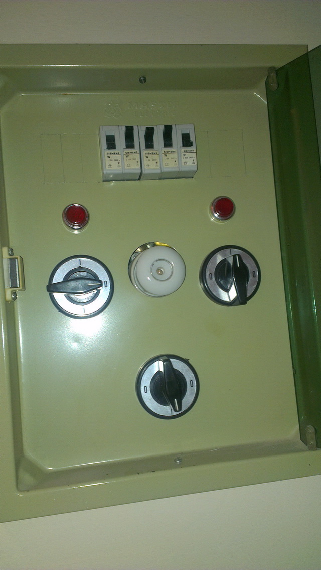

Γιάννης Platano Δημοσ. 24 Μαρτίου 2013 Δημοσ. 24 Μαρτίου 2013 Γινεται σε παλιο ηλεκτρολογικο πινακα οπως αυτον να μπει ρελε διαφυγης που ειναι απαραιτητος για εκδοση πιστοποιητικου ηλεκτρολογου ? Αλλιως θελει αλλαγη ολος ο πινακας ? Ευχαριστω.
firewalker Δημοσ. 24 Μαρτίου 2013 Δημοσ. 24 Μαρτίου 2013 Έχει υποδοχή. Τώρα τι γίνεται από κάτω. Φαίνεται όμως να είναι σε καλή κατάσταση, δεν νομίζω να έχεις κάποιο θέμα. Φώναξε έναν ηλεκτρολόγο να τον ανοίξει και να δει. Η αδερφή μου σε ίδιο πίνακα έχει. 1
NikosKallithea Δημοσ. 24 Μαρτίου 2013 Δημοσ. 24 Μαρτίου 2013 προφανώς το προβλημα σου ειναι μηχανικό και οχι ηλεκτρολογικό, πρεπει να τοποθετηθεί εξωτερικά, ή να αλλαχθεί ο πινάκας 1
Γιάννης Platano Δημοσ. 24 Μαρτίου 2013 Μέλος Δημοσ. 24 Μαρτίου 2013 προφανώς το προβλημα σου ειναι μηχανικό και οχι ηλεκτρολογικό, πρεπει να τοποθετηθεί εξωτερικά, ή να αλλαχθεί ο πινάκας Μπαινει εξωτερικα ? Κοστος περιπου ξερει καποιος ? Ευχαριστω
NikosKallithea Δημοσ. 24 Μαρτίου 2013 Δημοσ. 24 Μαρτίου 2013 Μπαίνει εξωτερικά, αλλά εκει που θα μπει δεν θα είναι καλαίσθητο και δεν πρέπει να ανοίγει πόρτα γιατί θα βρίσκει. 2
takis_koll Δημοσ. 24 Μαρτίου 2013 Δημοσ. 24 Μαρτίου 2013 Μπαινει εξωτερικα με την προσθεση ενος 2ου πλαστικου και μικροτερου πινακα-κουτιου! Τωρα το ποσο θα φτασει εχει να κανει απο το τι εταιριας ρελε θα παρεις και τι πινακακι! Η σνδεσμολογια δεν ειναι κατι δυσκολο,εκτος και εαν τα καλωδια μεσα στον πινακα ειναι ''τσιμα-τσιμα'' !!! Πιστευω με καπου γυρω στο 100ρικο θα κανεις την δουλεια σου! 1

nvel Δημοσ. 25 Μαρτίου 2013 Δημοσ. 25 Μαρτίου 2013 ο πίνακας χωρά μηχανικά όχι μόνο ένα ΔΔΕ αλλά και δύο, αν ηλεκτρολογικά χρήζει αλλαγής θα στο πει ο ηλεκτρολόγος που θα τον ανοίξει και θα δει την εσωτερική του κατάσταση
NikosKallithea Δημοσ. 25 Μαρτίου 2013 Δημοσ. 25 Μαρτίου 2013 ο πίνακας χωρά μηχανικά όχι μόνο ένα ΔΔΕ αλλά και δύο, αν ηλεκτρολογικά χρήζει αλλαγής θα στο πει ο ηλεκτρολόγος που θα τον ανοίξει και θα δει την εσωτερική του κατάσταση Ο πινακας μπορει να χωράει και εμενα, τι θα πει αυτό, μπορείς εσυ να βαλεις σε αυτόν το πίνακα ρελε ή έστω και μια επιπλέον ασφάλεια
arianos16 Δημοσ. 25 Μαρτίου 2013 Δημοσ. 25 Μαρτίου 2013 Ο πινακας μπορει να χωράει και εμενα, τι θα πει αυτό, μπορείς εσυ να βαλεις σε αυτόν το πίνακα ρελε ή έστω και μια επιπλέον ασφάλεια ναι μπαίνει μια χαρά. παρατήρησε τον καλύτερα.
dangar Δημοσ. 25 Μαρτίου 2013 Δημοσ. 25 Μαρτίου 2013 Ρελέ χωρά άνετα . Τιμή καταλόγου - http://www.technomat-shop.com/index.php?dispatch=products.view&product_id=30946#axzz2OVLXNajy Αν θέλεις την άποψη μου άλλαξε πίνακα και λοιπό υλικό διότι οι μικροαυτόματοι τα έχουν τα χρονάκια τους.
