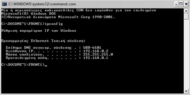

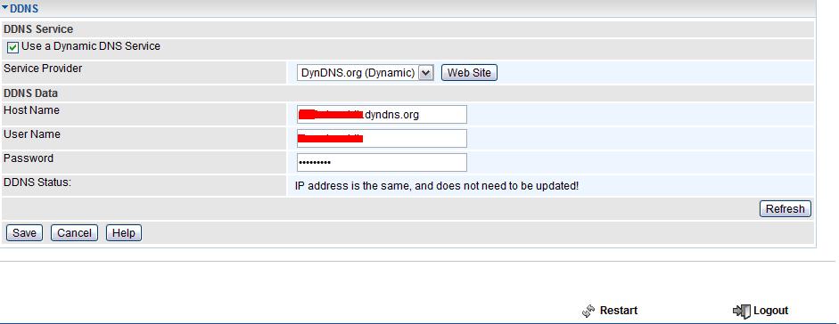

ILiDAN Δημοσ. 28 Μαρτίου 2013 Δημοσ. 28 Μαρτίου 2013 Εχω ενα καταγραφικο της Avtech, 4 καμερες συνδεδεμενες στο καταγραφικο, ρουτερ level one WBR-6601, λογαριασμο στο DynDNS με ετοιμο hostname και εγκατεστημενο στον υπολογιστη το Dyn updater. Εχω ακολουθησει οδηγιες που βρηκα στο ιντερνετ αλλα προφανως κανω κατι λαθος.Εχω κανει το εξης: -Το ρουτερ μου εχει την ip 192.168.0.1 -Το DVR αν καταλαβα καλα το εχω στην ip 192.168.0.3 (μεσω browser οταν μπαινω με αυτη την ip με παει στο interface του DVR και μπορω μεσω του τοπικου δικτυου να δω ολες τις καμερες) Σας παραθετω και ολες τις φωτογραφιες που ειναι σχετικες. Μπορει καποιος να μου πει τι κανω λαθος και οταν ρυθμιζω σε εφαρμογη στο κινητο της dyndns ρυθμισεις μου δεν μπορω να δω της καμερες;
DaRkAnGeL999 Δημοσ. 29 Μαρτίου 2013 Δημοσ. 29 Μαρτίου 2013 1) Αν καταλαβα καλα δεν εχεις ορισει το dyndns στο router σου αλλα στο Pc σου? Ορισε το dyndns στο configuration του router σου. 2) Δε ξερω πως ακριβως λειτουργει το καταγραφικο που εχεις αλλα αμα θελει μονο μια port να ανοιξεις για τις καμερες τοτε θα πρεπει να ορισεις την port αυτη στο καταγραφικο (ως Interface port ή οπως το αναφερουν) και μετα να πας στο router σου και να ανοιξεις την ιδια πορτα Details --> http://portforward.com/english/routers/port_forwarding/LevelOne/WBR-6001/defaultguide.htm
ILiDAN Δημοσ. 29 Μαρτίου 2013 Μέλος Δημοσ. 29 Μαρτίου 2013 Στο ρουτερ εχω ανοιξει την port 8080 την οποια εχω ορισει και στο καταγραφικο. Σε αυτο ειμαστε οκ. Οσο για το πρωτο που λες, οπως μπορεις να δεις στην πρωτη φωτογραφια (το interface του router) τα εχω περασει μεσα. Εκτος κι αν εχω κατι λαθος ρυθμισμενο εκει το οποιο δεν βλεπω εγω.

ILiDAN Δημοσ. 29 Μαρτίου 2013 Μέλος Δημοσ. 29 Μαρτίου 2013 Το εχω περασμενο στο ρουτερ στις ρυθμισεις του Dyndns ουτως ή αλλως(σε μια απο τις φωτογραφιες το δειχνω κιολας) απλα εβαλα και το updater... Οσο για τον τροπο που μου λες να μπαινω αυτο κανω ακριβως και δουλευει κανονικα και με την ip και με το hostname. Και τωρα που το γραφω αυτο σκεφτομαι...Αρα ολα ειναι σωστα;Και απλα δεν βλεπω απο το προγραμμα που εχω στο κινητο και τσαμπα σας κουραζω ολους;
