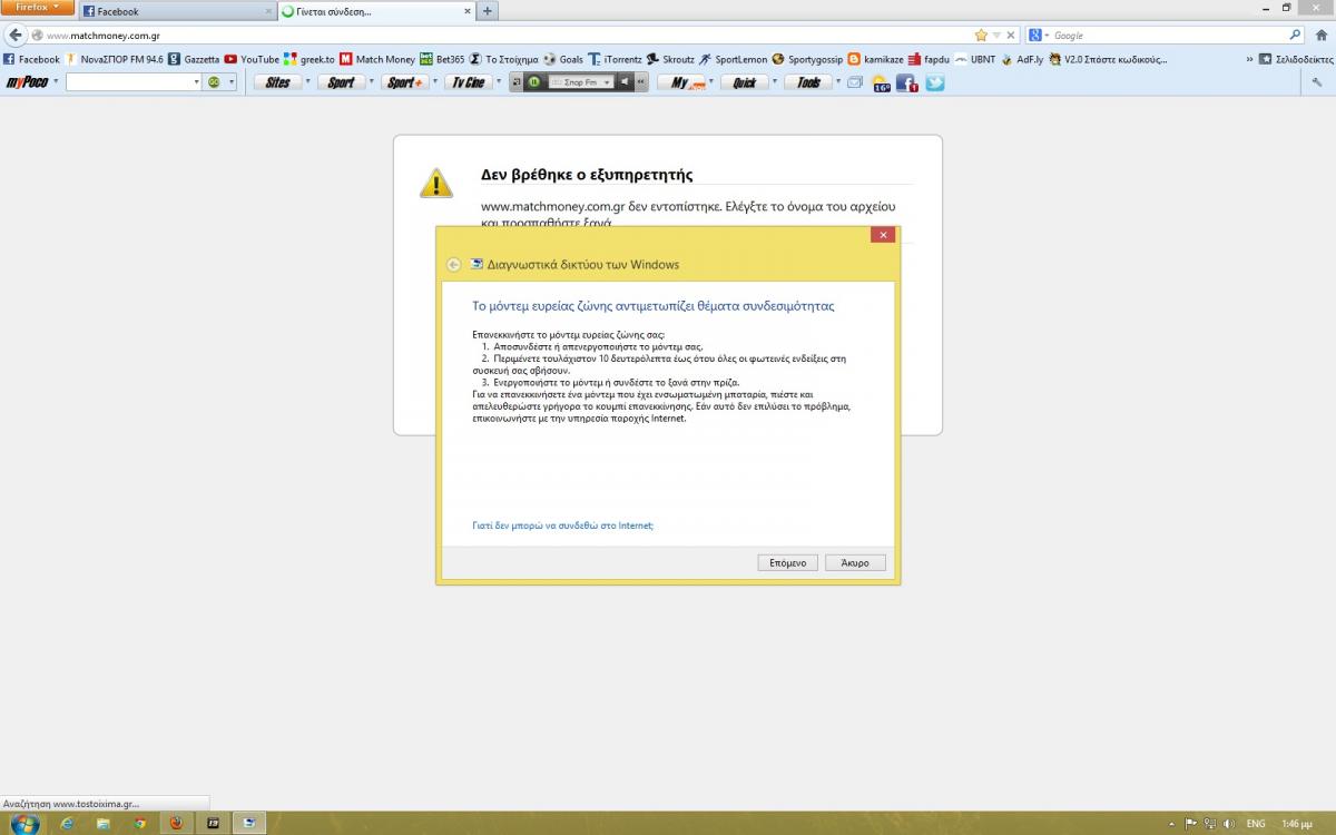

xristoskom Δημοσ. 4 Απριλίου 2013 Δημοσ. 4 Απριλίου 2013 Μπορειτε να βοηθησετε?μπαινω απο τη συνδεση του σπιτονυκοκοιρη μου οπου μου εχει δωσει τον κωδικο αλλα δν με αφηνει να μπω μονο απο τον σταθερο οπου χρησιμοποιω την κεραια nanostation 2.απο το laptop συνδεομαι κανονικα.η συνδεση ειναι cyta,δεν ξερω αν παιζει καποιο ρολο αυτο.πιθανον αν αγορασω καποιο stickακι για να συνδεομαι ασυρματα να μπορεσω.αλλα δεν θελω διοτι εχω αγορασει την πολυ πιο ακριβη και πιο καλη κεραια.στην αντιμετωπιση προβληματων μου ελεγε να κανω επανεκινηση το ρουτερ,αφου το εκανα παλι ειχα το ιδο προβλημα.

xristoskom Δημοσ. 5 Απριλίου 2013 Μέλος Δημοσ. 5 Απριλίου 2013 Πηρα το nanostation γιατι μου το προτεινε ενα καταστημα με κεραιες γιατι εχει μεγαλυτερη κ καλυτερη εμβελεια,επισης ειναι και εξωτερικη κεραια.πιο πριν συνδεομουνα σε ενα ελευθερο δικτυο σε router mode,τωρα το γυρισα σε bridge και δεν μπορω να μπω στις ρυθμισεις της κεραιας οπου πιο πριν πληκτρογουσα στον browser 192.168.10.20.ιντερνετ συνεχιζω να εχω παντως αλλα οχι στο δυκτιο που θελω
