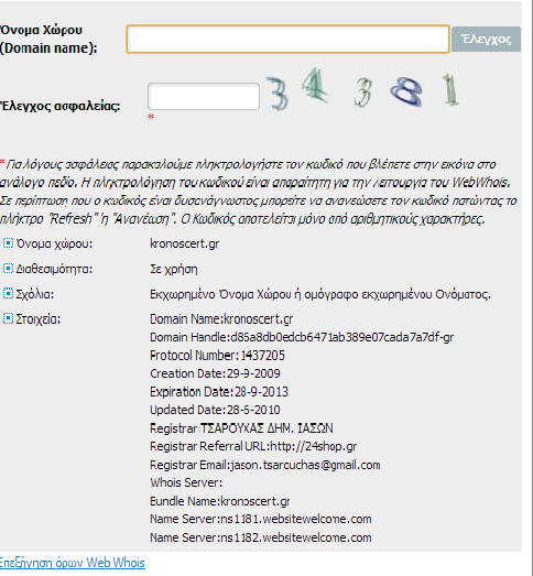

troupdim Δημοσ. 12 Απριλίου 2013 Μέλος Δημοσ. 12 Απριλίου 2013 Λοιπόν, έγραψα το domain name στο σχετικό πεδιό κ μου έβγαλε τα κάποια στοιχεία οπου σε αυτα φαίνεται κ o registrar. (σας στελνω σχετικο screenshot) . Aπο εδω κ περα , μπορειτε να μου πειτε τι πρεπει να κανω ? Eντωμεταξυ , μπαινω στην σελιδα της Εθνική Επιτροπή Τηλεπικοινωνιών και Ταχυδρομείων) κ το ονομα του Provider του site Μου το εμφανιζει στην λιστα των ΜΗ Ενεργών Καταχωρητών
troupdim Δημοσ. 12 Απριλίου 2013 Μέλος Δημοσ. 12 Απριλίου 2013 Παω να μπω εκει κ δεν υπαρχει σελιδα http://websitewelcome.com/.
kalogeros Δημοσ. 12 Απριλίου 2013 Δημοσ. 12 Απριλίου 2013 Κάνοντας μια γρήγορη αναζήτηση στο google βρήκα εδώ το εξής: The site was used by SEOHosting as their name servers. SEOHosting is an affiliate of Hostgator.com For example: sns234.websitewelcome.com sns233.websitewelcome.com
platongr Δημοσ. 12 Απριλίου 2013 Δημοσ. 12 Απριλίου 2013 Παράτα το το host, δεν θα βρεις άκρη. Επικοινώνησε με αυτόν εδώ που είναι ο πρώην καταχωρητής σου ( http://www.atweb.gr/v2/contact-2/ ) και ζήτησέ του να σου στείλει τον κωδικό εξουσιοδότησης για το domain. Ναι μεν δεν είναι ενεργός, αλλά έχει πρόσβαση read only ώστε να μπορεί να το βρει. Αν δεν τα καταφέρεις από εκεί, ζήτησε από τον καινούργιο καταχωρητή να ζητήσει αποστολή κωδικού στο email του ιδιοκτήτη. Αν έχει γίνει σωστά η καταχώρηση, ο πελάτης σου θα πάρει τον κωδικό οπότε μετά προχωράς κανονικά. Αν δεν βρεις ούτε εκεί άκρη, τότε επικοινώνησε με την EETT συμπληρώνοντας την καταγγελία προς καταχωρητή (τον αρχικό) που αρνείται να σου δώσει τον κωδικό ή που δεν εφίσταται πλέον. Πάντως, αυτά που σου λέμε εμείς εδώ, έπρεπε να σου τα πει και η καινούργια εταιρεία που πας να συνεργαστείς. Το νου σου μην μπλέξεις πάλι.
