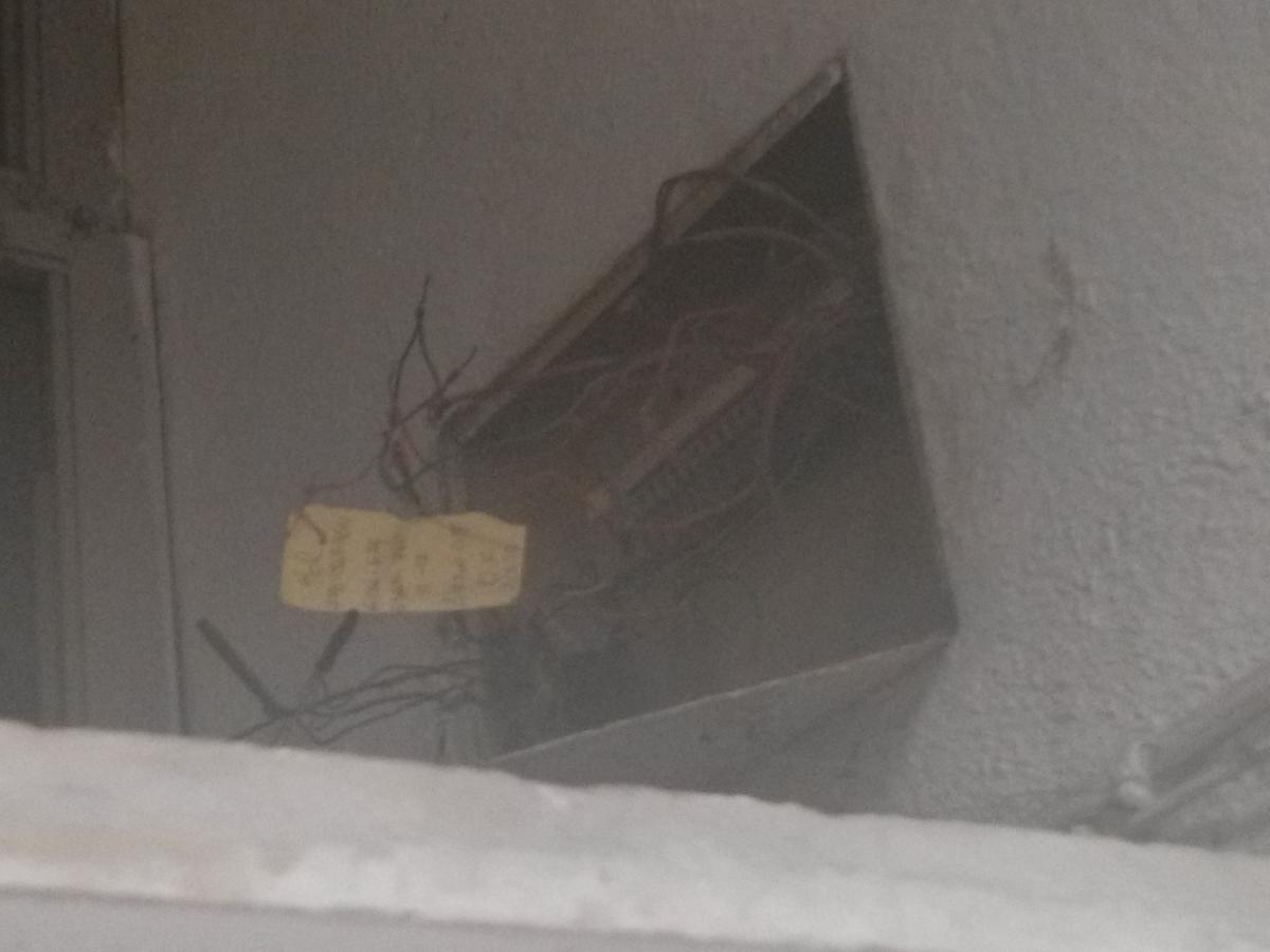

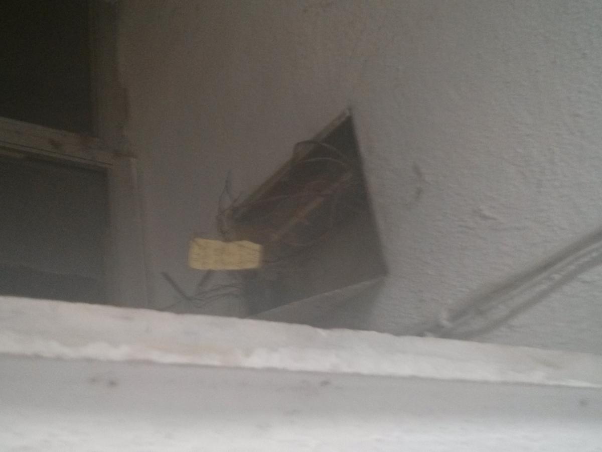

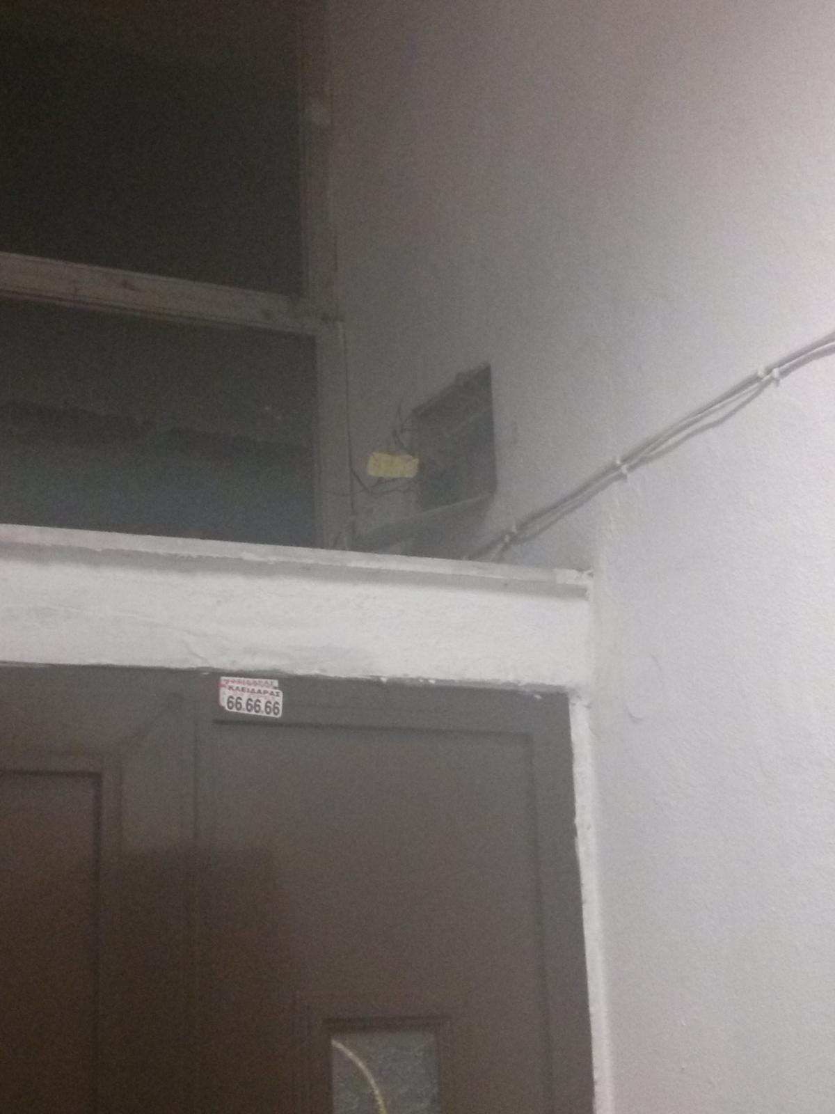

Αυτά είναι τα πιο καθαρά που μπόρεσα να πάρω γιατί θέλει να ανέβω με σκάλα μιας και είναι στο βολικότερο σημείο(πάνω από την εξώπορτα)
προσπαθησε να ενωσεις το δικο σου ζευγαρι απευθειας πανω στην ρεγκλετα του οτε χωρις να υπαρχει καπου αλλου ενωση αν φτανει το καλωδιο.και το καλωδιο να ειναι καθαρο απο οξειδωση
oi φωτογραφιες δεν ειναι και πολυ καθαρες εως καθολου καθαρες και κοντινες για να δουμε τι γινεται.

Μόλις δοκιμάσω αυτό που πρότεινες θα φέρω καθαρή φώτο
μην τους κοψεις ολους για να βρεις το δικο σου.και δεν νομιζω να εχεις γεννητρια ηχητικου σηματος.αναλογα την ρεγκλετα μπορει καρφωτικο krone μπορει και απλα ενα κατσαβιδακι.
