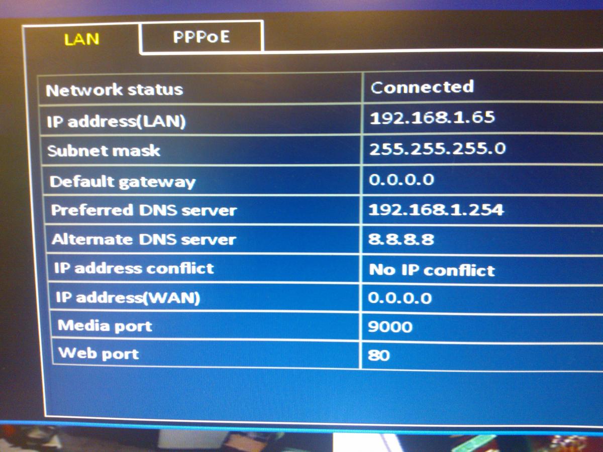

blackkiller Δημοσ. 16 Απριλίου 2013 Δημοσ. 16 Απριλίου 2013 Γεια σας. Εχουμε κανει ενα δυκτιο με καμερες στο καταστημα. Το δυκτιο αποτελειτε απο το συστημα με 4 καμερες τυπου Q-See QS494. Δουλευει ρολοι, το εχουμε συνδεσει στο router το βλεπει κανωνικα, μεσω της ip οι συσκευες που ειναι στο ιδιο ρουτερ βλεπουν τις καμερες. Με ποιον τροπο μπορω να βλεπω τις καμερες απο οπουδηποτε υπαρχει προσβαση στο ιντενετ...??? Μπορει καποιος να με βοηθισει αναλυτικα???? Το ρουτερ ειναι το tg585.

leonidas_fs Δημοσ. 16 Απριλίου 2013 Δημοσ. 16 Απριλίου 2013 Εχετε static ip στο μαγαζι; Εάν όχι, τότε είναι λιγο πιο περίπλοκο το θέμα... Sent from my iPhone using Insomnia
blackkiller Δημοσ. 16 Απριλίου 2013 Μέλος Δημοσ. 16 Απριλίου 2013 Εχετε static ip στο μαγαζι; Εάν όχι, τότε είναι λιγο πιο περίπλοκο το θέμα... Sent from my iPhone using Insomnia Γινετε να την μετατρεψω σε static....??? Μια κλασικη συνδεση 24 forthet εχει...
leonidas_fs Δημοσ. 16 Απριλίου 2013 Δημοσ. 16 Απριλίου 2013 Γίνετε, αλλα θα πρέπει να πληρώσεις ενα "Χ" ποσό στην forthnet καθε μήνα για να στο κάνει αυτό. ( νομίζω 10-15€ εξτρα απο αυτό που πληρώνεις) Το να βάλεις μια static ip μπορεί να σε βοηθήσει, αναλόγως βέβαια και τι κατάστημα είσαι...παρεπιπτώντος τι κατάστημα είναι; Απο την στιγμή που δεν εχεις static, θα πρέπει να ασχοληθείς με dynds...
blackkiller Δημοσ. 16 Απριλίου 2013 Μέλος Δημοσ. 16 Απριλίου 2013 Και πως ασχολουμαι με dyndns.....??? Το εψαξα λιγο χθες αλλα δεν εβγαλα ακρη....
leonidas_fs Δημοσ. 16 Απριλίου 2013 Δημοσ. 16 Απριλίου 2013 Πριν πάμε στο Dydns, για δες αν αυτο βοηθάει.
blackkiller Δημοσ. 16 Απριλίου 2013 Μέλος Δημοσ. 16 Απριλίου 2013 Ναι το εχω βαλει αλλα και παλι πρεπει να προηγηθεί η ρύθμιση του Dydns.....
άδικος Δημοσ. 16 Απριλίου 2013 Δημοσ. 16 Απριλίου 2013 Το ότι έχουν απαντηθεί όλα αυτά που ρωτάς στο σύνδεσμο που παρέθεσα στο 2ο πόστ δε σε συγκινεί;
