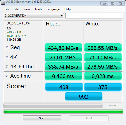

kostas/88 Δημοσ. 18 Μαΐου 2013 Μέλος Δημοσ. 18 Μαΐου 2013 πιστεύω ότι είμαι ένταξη με το firmware του ssd τώρα όσο για το αν έχει πρόβλημα τώρα άμεσα δεν έχω κάπου να το τσεκάρω αλλα τις επόμενες μέρες θα βρω σίγουρα. δεν παίζει κανένας άλλος τρόπος να το κοιτάξω τώρα??

coolerman Δημοσ. 18 Μαΐου 2013 Δημοσ. 18 Μαΐου 2013 πιστεύω ότι είμαι ένταξη με το firmware του ssd τώρα όσο για το αν έχει πρόβλημα τώρα άμεσα δεν έχω κάπου να το τσεκάρω αλλα τις επόμενες μέρες θα βρω σίγουρα. δεν παίζει κανένας άλλος τρόπος να το κοιτάξω τώρα?? μετά πάμε σε κάρτα γραφικών αν δεν είναι ο ssd. εμένα με προβληματίζει οτί γκριζάρει η οθόνη και κάνει και γραμμές. δοκίμασε και αυτό που λέει ο antwni.
