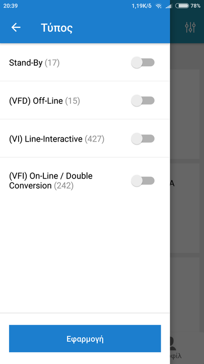

blackm76 Δημοσ. 20 Ιουνίου 2018 Δημοσ. 20 Ιουνίου 2018 3 λεπτά πριν, BlueBlood7 είπε Αν αφήσουμε έξω τον εκτυπωτή με ένα 400άρι ups είσαι οκ και χωρίς oc τον επεξεργαστή. Ο εκτυπωτής δεν είναι απαραίτητο να συνδεθεί στο ups ειδικά αν είναι Laser. 1)αυτο το 400αρι φτάνει και για την μελλοντική αναβάθμιση κάρτας γραφικών που έλεγες φίλε μου; δηλαδή αν στο μέλλον βάλω μια ποιο μεγάλη θα φτάνει το ups; ως μόνο με xfr. 2)εχω κάποιες απορίες για τα ups. Α) Τι είναι αυτά στη φωτογραφία; Β) ποιες μάρκες είναι καλές; η αυτό είναι σχετικό;
BlueBlood7 Δημοσ. 20 Ιουνίου 2018 Δημοσ. 20 Ιουνίου 2018 Line Interactive ψάχνεις και τα καλύτερα είναι τα APC. Ακολουθούν τα Cyberpower και Eaton. Για το αν σου φτάσουν τα 400 μελλοντικά με μεγαλύτερη κάρτα εξαρτάται από αυτήν. Παίζει ρόλο και η οθόνη. Μεγαλύτερη οθόνη ή και με περισσότερα από 60hz έχουν μεγαλύτερη κατανάλωση. Δεν είναι κάτι σταθερό τα watt. Δεν μπορώ εγώ να σου πάρε εκείνο με διάφορες υποθέσεις. Αυτό πρέπει να το σκεφτείς εσύ. Μπορεί εν τέλει να μην κάνεις τίποτε από όλα αυτά αλλά οφείλω να στα πω. Αν δεν θες να έχεις ανησυχίες παίρνεις ένα με 500-600 W και ξενοιάζεις. Είναι και τα χρήματα στη μέση. Το πόσα διαθέτεις. https://www.skroutz.gr/s/6234121/APC-Back-UPS-950VA-Schuko.html https://www.skroutz.gr/s/8245558/Eaton-5E-850i-USB.html
