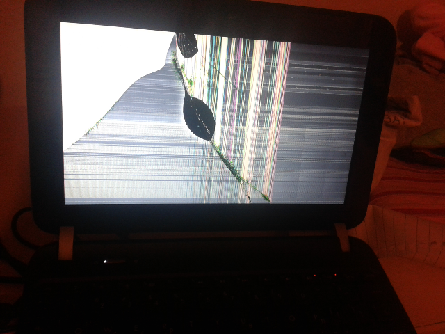

ElectronicMusic007 Δημοσ. 29 Μαΐου 2013 Δημοσ. 29 Μαΐου 2013 Παιδια εσπασε η οθονη απο το λαπτοπ της αδερφης μου ειναι το hp mini 210 νομιζω και η οθονη πρεπει να ειναι πλαστικη και να εσπασε απο μεσα παρακαλω απαντιστε που μορω να την αντικαταστησω ποσα θα κου στιχισει?
SpirtouLisS Δημοσ. 29 Μαΐου 2013 Δημοσ. 29 Μαΐου 2013 http://www.ebay.com/itm/New-10-1-WSVGA-Laptop-LED-Screen-for-HP-Mini-210-1020SA-UK-/280995356052?pt=UK_Computing_Laptop_Screens_LCD_Panels&hash=item416ca0dd94 η οθονη σου ειναι αυτη, πολυ προσιτη. αλλα υποψιν δεν ειναι η αυθεντικη αλλα εχει 6 μηνες εγγυηση απο τον αγγλο πωλητη, το πως να την αντικαταστησεις δες εδω καλη τυχη. εχοντας αλλαξει οθονες σε καμια 10αρια λαπτοπ δικα μου και ξενα σου λεω μην το φοβηθεις. αν δεν μπορεις μονος σου μπορεις να παραγγειλεις την οθονη και οταν την παρεις να πας σε ενα τεχνικο αλλα να υπολογιζεις 40 ευρω περιπου επιπλεον για την αμοιβη του
SPANK Δημοσ. 29 Μαΐου 2013 Δημοσ. 29 Μαΐου 2013 Μπορείς να βρεις στο Site: http://www.ebay.com/sch/i.html?_trksid=p2050601.m570.l1313.TR11.TRC1&_nkw=hp+mini+210+screen&_sacat=0&_from=R40">ebay τετοιες οθόνες, απο οτι βλέπω με τα μεταφορικά θα σου πάει κανα 70αρι , αμα πιάνουν τα χέρια σου μπορείς να την αλλάξεις πιστεύω δεν θα ειναι δύσκολο

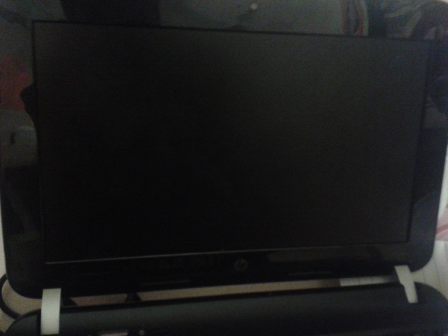

ElectronicMusic007 Δημοσ. 29 Μαΐου 2013 Μέλος Δημοσ. 29 Μαΐου 2013 [ATTACH]297983[/ATTACH] [ATTACH]297984[/ATTACH] [ATTACH]297984[/ATTACH] [ATTACH]297983[/ATTACH] Ετσι ειναι αν απο την ελλαδα δεν μπορω να παραγγελω τετοια οθονη? Η ξερετε κανενα site απο ελλαδα να μου την αλαξει εγω φτεω που εσπασε η οθονη και τορα πρεπει να τη φτιαξω για την αδερφη μου δεν θελω να μου βγει πολυ ακριβα Δεν νομιζω να ειναι εκινο το μοντελο τελικα δεν ξερω και πωσ λεγετε ακριβοσ...
SpirtouLisS Δημοσ. 29 Μαΐου 2013 Δημοσ. 29 Μαΐου 2013 Μπορείς να βρεις στο Site: http://www.ebay.com/sch/i.html?_trksid=p2050601.m570.l1313.TR11.TRC1&_nkw=hp+mini+210+screen&_sacat=0&_from=R40">ebay τετοιες οθόνες, απο οτι βλέπω με τα μεταφορικά θα σου πάει κανα 70αρι , αμα πιάνουν τα χέρια σου μπορείς να την αλλάξεις πιστεύω δεν θα ειναι δύσκολο τη βρηκα αγγλια την οθονη αυτη βρε κατω απο 40 ευρω και με μονοψηφια μεταφορικα. electronicmusic αξιοπιστα μαγαζια να σου κανουν ολη τη δουλεια αξιοπιστα χωρις να ασχοληθεις δυσκολα θα βρεις εκτος αθηνας θεσσαλονικης. το να την αλλαξεις μονος σου θελει υπομονη αλλα βλεποντας το βιντεακι στο utube δεν διαπιστωνω καμια ουσιαστικη δυσκολια και πιστεψε αλλα λαπτοπ παρουσιαζουν τεραστιες δυσκολιες στην επανασυναρμολογηση λογω κακης μελετης κατασκευης. αν θες να το κανεις εγω αν και δεν εχω το λαπτοπ θα προσπαθησω να σε βοηθησω. δε χρειαζεται να ποσταρεις αλλες φωτο. σπασμενη ειναι η οθονη δυστυχως
ElectronicMusic007 Δημοσ. 29 Μαΐου 2013 Μέλος Δημοσ. 29 Μαΐου 2013 Φιλε ευχαριστω για την βοήθεια στο βίντεο δεν ειναι ακριβοσ το ιδιο λαπτοπ ομοσ
SpirtouLisS Δημοσ. 29 Μαΐου 2013 Δημοσ. 29 Μαΐου 2013 Φιλε ευχαριστω για την βοήθεια στο βίντεο δεν ειναι ακριβοσ το ιδιο λαπτοπ ομοσ μπορεις να μου πεις ακριβες μοντελο οπως γραφεται κατω απο το λαπτοπ? λογικα hp-mini210 και ενας κωδικος...
coolerman Δημοσ. 29 Μαΐου 2013 Δημοσ. 29 Μαΐου 2013 ανοίγεις το πίσω καπάκι που καλύπτει την υπόλοιποι οθόνη και βλέπεις το Part number μην "φάς" καμμιά πίκρα και δεν κάνει μετά. πρώτα βλέπεις τι έχει και μετά την αγοράζεις
coolerman Δημοσ. 30 Μαΐου 2013 Δημοσ. 30 Μαΐου 2013 Γραφει model 200-4200sv εσωτερικά και στην πίσω πλευρά η οθόνη έχει κάποια αυτοκολλητάκια.. π.χ όπως φωτό μπορείς να το ανοίξεις και να δείς;
