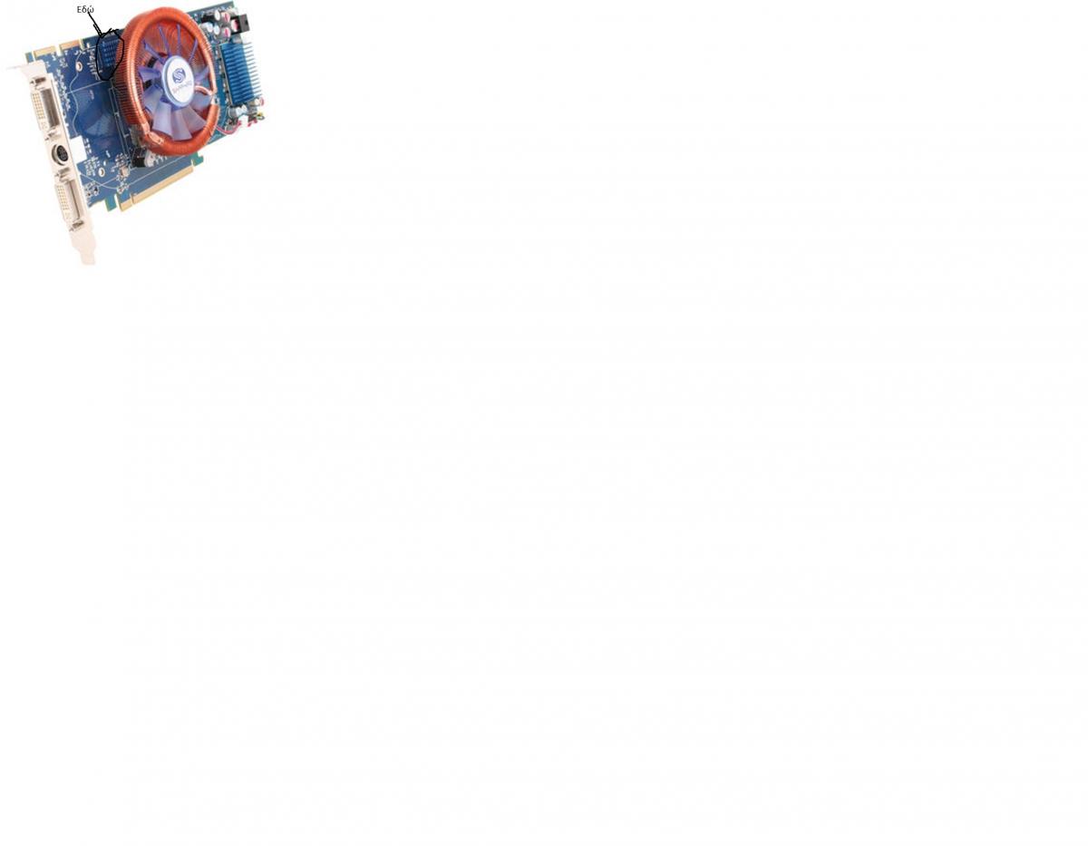

Καλησπέρα. Στην κάρτα της υπογραφής μου έχει ξεκολλήσει ένα από τα 4 ψηκτράκια που έχω βάλει στα vrm. Επειδή τώρα δεν έχω την δυνατότητα να πάρω άλλα υπάρχει κάποιο πρόβλημα αν το αφήσω έτσι? Τα άλλα είναι μια χαρά. Προτείνετε μου κάποια καλά ψηκτράκια από καταστήματα  Σε Αθήνα ή πειραιά αν θέλετε. Ευχαριστώ.
Επειδή δεν ξέρω πως λέγονται σωστά θα σου ανεβάσω μια φωτογραφία.
Πάντως κουτσά στραβά το κόλλησα και έπαιξα λίγη ώρα grid2 σε full γραφικά και δεν παρουσίασε κάποιο πρόβλημα όπως κολλήματα, artifacs κλπ.

Ναι τα οποία είναι κολλημένα με κάτι σαν κόλλα.
Βασικά δε ξέρω...
Τα heatsink στη μητρική ας πούμε είναι κολλημένα με ειδική πάστα και άμα βγει καταστρέφεται νομίζω...
Τώρα δε ξέρω εκεί...
Λογικά θα ήταν κολλημένο με ειδική πάστα και εκεί..
Ας απαντήσει κάποιος που ξέρει καλύτερα!!!
Ειναι κολλημενα με θερμοαγωγιμη κολλα. Καλυτερα να βρεις μια και να τα ξανακολλησεις για να μη φυγουν. Τουλαχιστον αν κανουν επαφη και δε κινδυνευουν να πεσουν, δεν εχεις προβλημα.
Δε μπορω να διακρινω στη φωτο τι λεει αλλα η περιγραφη ειναι πολυ γενικη. Συνηθως αυτες οι κολλες ειναι εποξικες (2 συστατικων) και αν θυμαμαι καλα εχω χρησιμοποιησει τη Arctic Silver. Ρωτα τους λοιπον τι ακριβως ειναι αλλιως πας σε απλη θερμοαγωγιμη (εφοσων στερεωσεις με καποιο τροπο τα ψυκτρακια ή σε pad, λεπτα, που ισως κρατησουν με καποιο αντιστοιχο τροπο.
