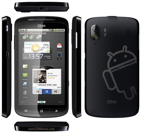

ZANTECO Δημοσ. 20 Ιουνίου 2013 Δημοσ. 20 Ιουνίου 2013 Αγαπητοί incomniacs αγόρασα το ZTE SKATE σφραγισμένο στο κουτί του και από ότι έχω διαβάσει υπάρχει κάποιο προγραμματάκι που το κατεβάζεις στο κινητό και μπορείς να υπερσυχρονίσεις τον επεξεργαστή από τα 800MHz που είναι συχρονισμένος μέχρι τα 1037MHz ανεβαίνοντας διάφορες κλίμακες 920MHz, 940MHz, 960MHz, 979MHz, 998MHz, 1017MHz έως 1036 ΜΗz και θα παρακαλούσα όποιος και αν το γνωρίζει το πρόγραμμα να μου το στείλει με λινκ.Ευχαριστώ.
