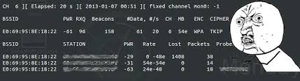

το update εγκαταστάθηκε χωρίς πρόβλημα και το netbook επανεκκίνηση μια χαρα. Ο υπολογιστής λειτουργεί OK, αν είσαι ένας απλός χρήστης, αλλά θελω να χρησιμοποιω το netbook μου για wardriving έχω εγκαταστήσει κάποια εργαλεία, όπως το Αircrack suite, wash, rever κλπ και με την ενημέρωση oποτe προσπαθω να χρησιμοποιήσω το airodump-ng λεει Fixed Channel -1 και η κάρτα δεν αλλάζει το κανάλι.
Fixed Channel Error : [/ b]
http://t3.gstatic.com/images?q=tbn:ANd9GcR7ADM3eJSHfKlmPx-14678Up5s12q6bQ2LcEu2Zj5u2rFaeO3DKA
Eτσι εχω κολλησει στο κανάλι -1 και δεν μπορω να χρησιμοποιήσω κανενα από τα WiFi wardriving προγραματα.
